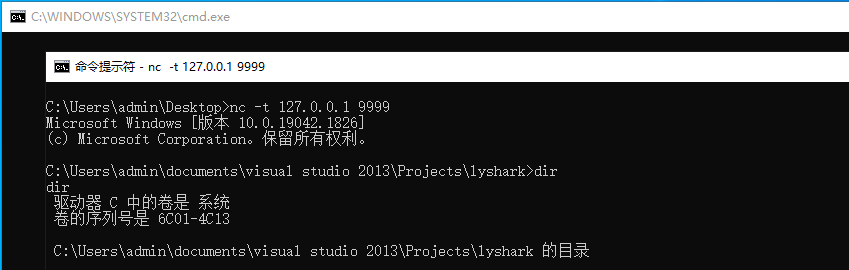

读者可自行编译上述代码片段,并运行起来此时程序会启用9999端口等待客户端的连接,客户端可使用netcat程序通过nc -t 127.0.0.1 9999的方式连接到目标进程内,此时读者可实现任意的命令执行;
