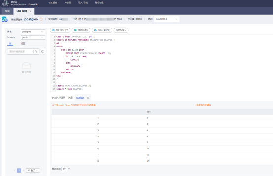

示例3:支持在PLSQL的存储过程内使用COMMIT/ROLLBACK。
CREATE TABLE EXAMPLE1(COL1 INT);
CREATE OR REPLACE PROCEDURE TRANSACTION_EXAMPLE()
AS
BEGIN
    FOR i IN 0..20 LOOP
        INSERT INTO EXAMPLE1(COL1) VALUES (i);
        IF i % 2 = 0 THEN
            COMMIT;
        ELSE
            ROLLBACK;
        END IF;
    END LOOP;
END;
运行结果:

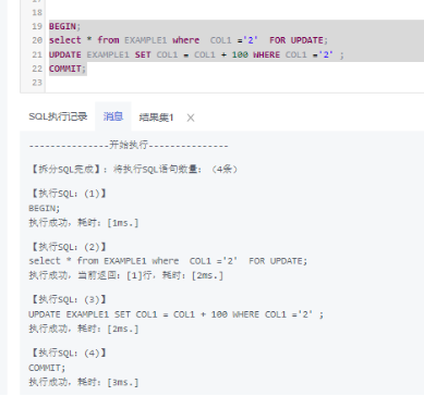

事务语句可以看作是在事务中执行的一组语句,常见的事务语句有insert、update、delete等。
GaussDB支持事务语句,事务语句组合成一组原子性、隔离性和一致性的操作。例如,下面的所有查询都包含在同一个事务小片中。如果有任何一个查询失败,整个事务将回滚。以下是事务语句的例子:
BEGIN;
SELECT balance FROM account WHERE id = 1  FOR UPDATE;
UPDATE account SET balance = balance - 100 WHERE id = 1;
COMMIT;
