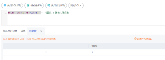

1、cast(value AS type)
描述:CAST进行数据类型强转。如果有必要,可以将值显式转换为指定类型。

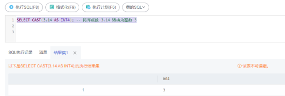

1)整型转浮点型
SELECT CAST(1 AS FLOAT8); – 将整数 1 转换为浮点数
2)浮点型转整型
SELECT CAST(3.14 AS INT4); – 将浮点数 3.14 转换为整数 3

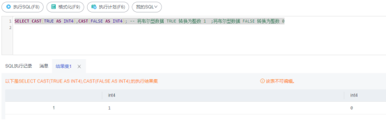

3)布尔型转整型
使用 CAST 函数将布尔型数据转换为整型数据,其中 TRUE 转换为 1,FALSE 转换为 0,例如:
SELECT CAST(TRUE AS INT4),CAST(FALSE AS INT4); – 将布尔型数据 TRUE 转换为整数 1;将布尔型数据 FALSE 转换为整数 0

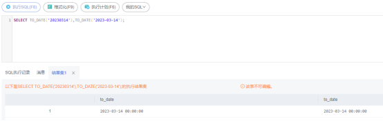

2、to_date(text)
描述:将文本类型的值转换为指定格式的时间戳。
格式一:无分隔符日期,如20230314,需要包括完整的年月日。
格式二:带分隔符日期,如2023-03-14,分隔符可以是单个任意非数字字符。
SELECT TO_DATE(‘20230314’),TO_DATE(‘2023-03-14’);

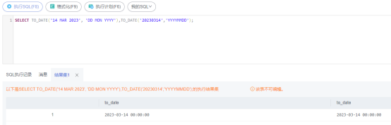

3、to_date(text,format)
描述:将字符串类型的值转换为指定格式的日期。
SELECT TO_DATE(‘14 MAR 2023’, ‘DD MON YYYY’),TO_DATE(‘20230314’,‘YYYYMMDD’);

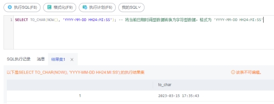

4、to_char(datetime, format)
描述:日期时间型转字符型。
SELECT TO_CHAR(NOW(), ‘YYYY-MM-DD HH24:MI:SS’); – 将当前日期时间型数据转换为字符型数据,格式为 ‘YYYY-MM-DD HH24:MI:SS’

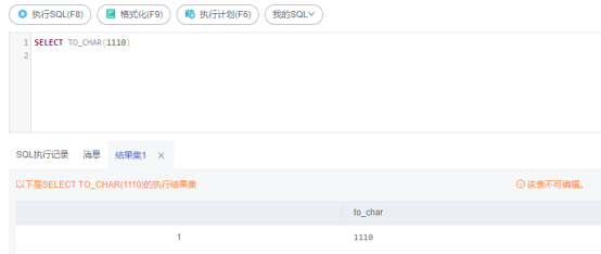

5、to_char(string)
描述:将CHAR、VARCHAR、VARCHAR2、CLOB类型转换为VARCHAR类型。
SELECT TO_CHAR(1110)

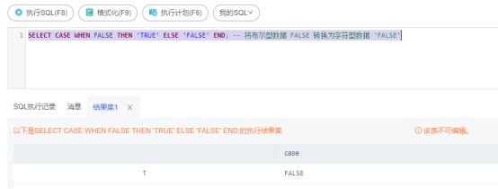

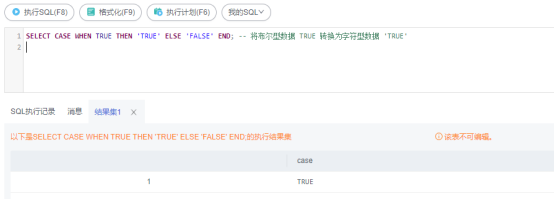

6、CASE 表达式
布尔型转字符型,使用 CASE 表达式将布尔型数据转换为字符型数据,例如:
1)SELECT CASE WHEN TRUE THEN ‘TRUE’ ELSE ‘FALSE’ END; – 将布尔型数据 TRUE 转换为字符型数据 ‘TRUE’
2)SELECT CASE WHEN FALSE THEN ‘TRUE’ ELSE ‘FALSE’ END; – 将布尔型数据 FALSE 转换为字符型数据 ‘FALSE’
