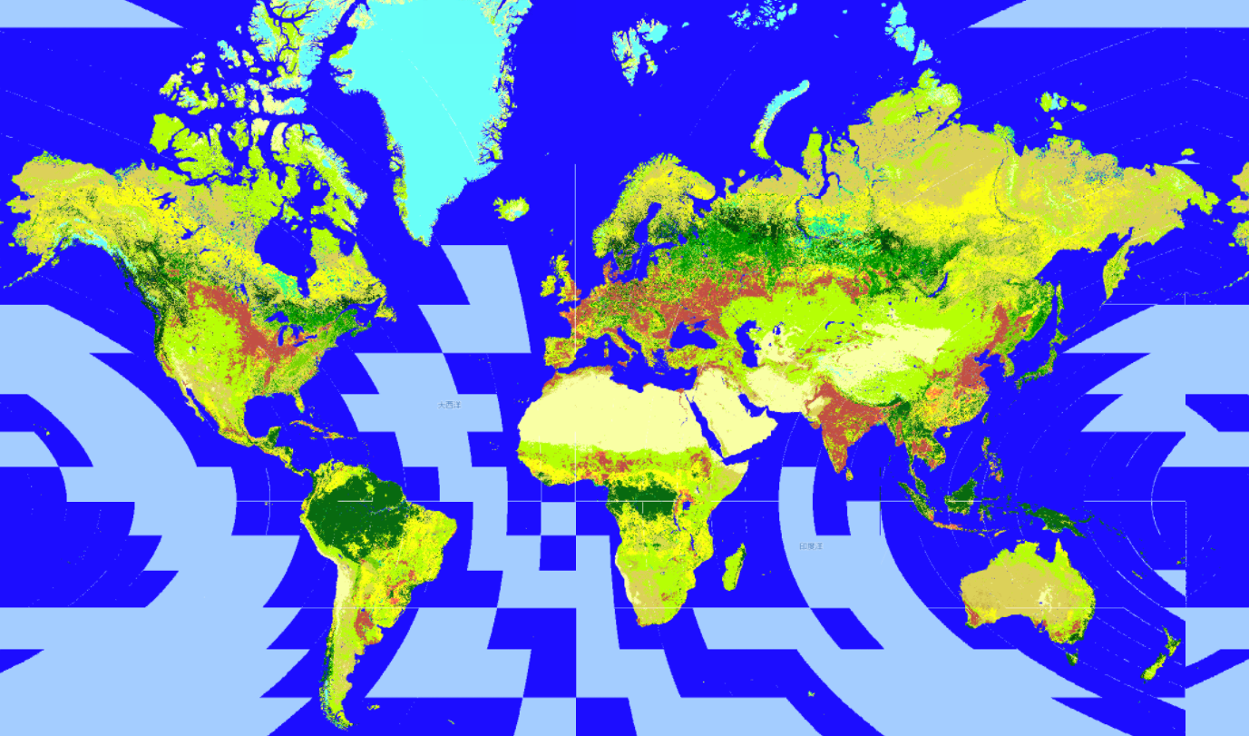

​简介
土地覆盖分类产品(MCD12Q1.006)数据集是采用2001-2019年度获取的 MODIS Terra和Aqua反射率数据进行监督分类,并结合先验知识和辅助信息进一步完善特定类别得到的土地覆盖分类产品。
Landsat-8卫星包含OLI(Operational Land Imager 陆地成像仪)和TIRS(Thermal Infrared Sensor 热红外传感器)两种传感器,每16天可以实现一次全球覆盖。前言 – 人工智能教程
该数据集分辨率为500米,每个数据包含13个波段(土地覆盖类型1-5层、土地覆盖性质1-3层、土地覆盖性质评估1-3层、质量控制(QC)层和一个水掩膜层)。土地覆盖类型1-5层(LC_Type1-5)包含的五种土地覆盖类型如下:
(1)土地覆盖分类1:IGBP的全球植被分类方案
(2)土地覆盖分类2:美国马里兰大学(UMD格式)分类方案
(3)土地覆盖分类3:基于MODIS叶面积指数/光合有效辐射分类方案
(4)土地覆盖分类4:基于MODIS叶面积指数/光合有效辐射分类方案
(5)土地覆盖分类5:植物功能型(肺功能)分类方案

代码:
* @File    :   MCD12Q1
* @Time    :   2020/7/21
* @Author  :   piesat
* @Version :   1.0
* @Contact :   400-890-0662
* @License :   (C)Copyright 航天宏图信息技术股份有限公司
* @Desc    :   加载全球土地覆盖分类(MCD12Q1.006)数据集
//加载全球土地覆盖分类(MCD12Q1.006)数据
var img = pie.ImageCollection('USGS/MCD12Q1/006')
            .filterDate("2001-01-01", "2002-12-31")
            .select("LC_Type1")
            .mosaic();
print(img);
//设置预览参数
var visLC = {min: 1, max: 17,
            palette: ['05450a', '086a10', '54a708', '78d203', '009900',
                        'c6b044', 'dcd159', 'dade48', 'fbff13', 'b6ff05',
                        '27ff87', 'c24f44', 'a5a5a5', 'ff6d4c', '69fff8',
                        'f9ffa4', '1c0dff']};
//加载显示影像
Map.addLayer(img, visLC, "img");
