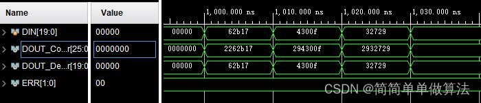

通过MATLAB自动产生Hamming编译码的verilog实现,包含testbench
简简单单做算法 发表于 2023/10/18 23:25:10 2023/10/18
【摘要】 1.算法运行效果图预览2.算法运行软件版本matlab2022a和vivado2019.2 3.算法理论概述        Hamming 编码是一种用于纠错错误的线性分组码。它是由理查德·哈明(Richard Hamming)在20世纪中期提出的,用于在数字通信和存储系统中检测和纠正传输过程中产生的错误。本文将从原理、实现过程和应用领域三个方面详细介绍 Hamming 编码。  原理   ...
1.算法运行效果图预览
2.算法运行软件版本

4.部分核心程序
%编码
fprintf(fid,'module HammingCoder(\n  input  [%d:0] D,\n  output [%d:0] DOUT);\n\n',K-1,K+m);
fprintf(fid,'  wire [%d:0] data;\n\n',K+m-1);
fprintf(fid,'  assign data[%d:0] = D[%d:0];\n',K-1,K-1);
fprintf(fid,'  assign DOUT = {^ data[%d:0], data[%d:0]};\n',K+m-1,K+m-1);
fprintf(fid,'\nendmodule\n\n\n');
fclose(fid);
%译码器
fid2    = fopen(FILE2,'wt');
fprintf(fid2,'module HammingDecoder(\n  input  [%d:0] D,\n  output [%d:0] DOUT,\n  output [1:0] ERR);\n\n',K+m,K-1);
fprintf(fid2,'  wire [%d:0] S;\n',m-1);
fprintf(fid2,'  wire PARITY;\n');
fprintf(fid2,'  wire error_hamming;\n');
fprintf(fid2,'  assign PARITY = ^ D[%d:0];\n',K+m);
fprintf(fid2,'  assign error_hamming = | S[%d:0];\n',m-1);
fprintf(fid2,'  assign ERR = {PARITY,error_hamming};\n');
fprintf(fid2,'\nendmodule\n');
fclose(fid2);
  input  [25:0] D,
  output [19:0] DOUT,
  output [1:0] ERR);
  wire [4:0] S;
  wire PARITY;
  wire error_hamming;
  assign S[0] = D[20] ^  D[0] ^  D[3] ^  D[5] ^  D[6] ^  D[9] ^ D[10] ^ D[11] ^ D[12] ^ D[13] ^ D[17] ^ D[18];
  assign S[1] = D[21] ^  D[1] ^  D[4] ^  D[6] ^  D[7] ^ D[10] ^ D[11] ^ D[12] ^ D[13] ^ D[14] ^ D[18] ^ D[19];
  assign S[2] = D[22] ^  D[0] ^  D[2] ^  D[3] ^  D[6] ^  D[7] ^  D[8] ^  D[9] ^ D[10] ^ D[14] ^ D[15] ^ D[17] ^ D[18] ^ D[19];
  assign S[3] = D[23] ^  D[1] ^  D[3] ^  D[4] ^  D[7] ^  D[8] ^  D[9] ^ D[10] ^ D[11] ^ D[15] ^ D[16] ^ D[18] ^ D[19];
  assign S[4] = D[24] ^  D[2] ^  D[4] ^  D[5] ^  D[8] ^  D[9] ^ D[10] ^ D[11] ^ D[12] ^ D[16] ^ D[17] ^ D[19];
  assign DOUT[00] = D[00] ^ S[0] &  S[2];
  assign DOUT[01] = D[01] ^ S[1] &  S[3];
  assign DOUT[02] = D[02] ^ S[2] &  S[4];
  assign DOUT[03] = D[03] ^ S[0] &  S[2] &  S[3];
  assign DOUT[04] = D[04] ^ S[1] &  S[3] &  S[4];
  assign DOUT[05] = D[05] ^ S[0] &  S[4];
  assign DOUT[06] = D[06] ^ S[0] &  S[1] &  S[2];
  assign DOUT[07] = D[07] ^ S[1] &  S[2] &  S[3];
  assign DOUT[08] = D[08] ^ S[2] &  S[3] &  S[4];
  assign DOUT[09] = D[09] ^ S[0] &  S[2] &  S[3] &  S[4];
  assign DOUT[10] = D[10] ^S[0] & S[1] & S[2] & S[3] & S[4];
  assign DOUT[11] = D[11] ^S[0] & S[1] & S[3] & S[4];
  assign DOUT[12] = D[12] ^S[0] & S[1] & S[4];
  assign DOUT[13] = D[13] ^S[0] & S[1];
  assign DOUT[14] = D[14] ^S[1] & S[2];
  assign DOUT[15] = D[15] ^S[2] & S[3];
  assign DOUT[16] = D[16] ^S[3] & S[4];
  assign DOUT[17] = D[17] ^S[0] & S[2] & S[4];
  assign DOUT[18] = D[18] ^S[0] & S[1] & S[2] & S[3];
  assign DOUT[19] = D[19] ^S[1] & S[2] & S[3] & S[4];
  assign PARITY = ^ D[25:0];
  assign error_hamming = | S[4:0];
endmodule
