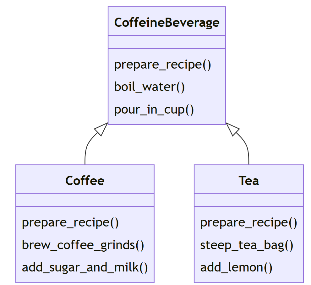

2.3、整理相似点
前面的代码实现可以看到出现了重复代码,这个现象使我们想要进一步理清一下设计。在例子中,既然Coffe和Tea如此相似,似乎可以将公共部分提取出来,放入一个基类中。
(1)boil_water()和pour_in_cup()被子类所共享,所以被定义在这个超类中。
(2)prepare_recipe()在每个类中都不一样,所以定义为抽象方法。
(3)每个子类都实现自己的冲泡方法。
(4)每个子类都重写prepare_recipe()方法,并实现自己的冲泡方法。
