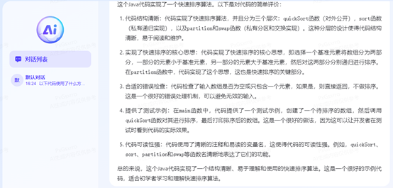

以上就是通过FuncGPT(慧函数)用Java写的一个快速排序算法的基本流程。当然,实际使用中,我们还需要考虑一些其他的因素,比如如何选择一个好的基准元素(这通常会影响排序的效率),以及在内存有限的情况下如何处理大型数组(这通常会影响程序的稳定性)。而这些,采用代码编写最佳实践及大规模机器联合训练的方式诞生的FuncGPT(慧函数)都已经帮你实现。我们将以上代码放到可以媲美ChatGPT—4的文心一言中,得到的评价是:这个Java代码实现了一个结构清晰、易于理解和使用的快速排序算法(详情见截图)。
