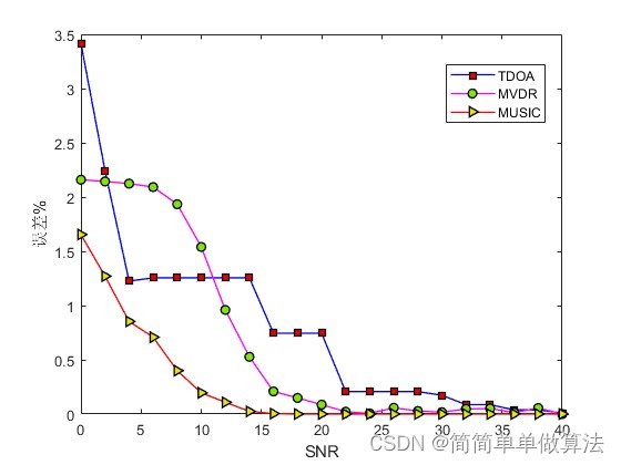

通过matlab对比music,mvdr以及tdoa三种定位算法的性能
简简单单做算法 发表于 2023/10/17 22:55:48 2023/10/17
【摘要】 1.算法运行效果图预览  2.算法运行软件版本MATLAB2022a 3.算法理论概述         声源定位算法是阵列信号处理领域中最为关键的技术之一,其具有诸多应用场景,如语音识别领域、视频通信领域、安全监控领域等[01]。而基于阵列信号的声源定位技术,其主要通过预先安装在某一平面区域或者某一空间区域中的阵列接收设备(如麦克风阵列)对声源信号进行接收,然后根据相关信号处理方法对接收信号...

4.部分核心程序
for ii=1:length(SNR);
ii
for jj = 1:500
NUM_zy     = 6; % 阵元个数
samples    = 12;% 采集信号的数量
theta      = [24];
NUM_signal = length(theta); % 信号个数
A          = zeros(NUM_zy,NUM_signal);
for m=1:NUM_signal
    thetam = theta(m)*pi/180;%将角度转换为弧度制
    A(:,m) = exp(j*pi*sin(thetam)*(0:NUM_zy-1)); % 导向矢量
end
Sn = randn(NUM_signal,samples)+j*randn(NUM_signal,samples);
Vn = randn(NUM_zy,samples)+j*randn(NUM_zy,samples);
% xt = A*Sn+Vn;%xt就是实际接收到的信号数据,
xt = awgn(A*Sn,SNR(ii),'measured');
Rx    = (xt*xt')/samples;
%d是特征值组成的对角矩阵 a是对应的特征向量矩阵
[a d] = eig(Rx);
q     = max(d);
q     = d/q;
Un    = a(:,1:NUM_zy-NUM_signal);
ths   =-90:1:90;
beam1=s/max(s);
[V,I] = max(beam1);
err(ii,jj)=abs(ths(I)-theta)/theta/2;
end
% figure;
% plot(ths,beam1);
end
% save R.mat ths beam1 err
tt=100*mean(err,2);
figure;
plot(SNR,tt,'b-o');
xlabel('SNR');
ylabel('误差%');
save R.mat SNR tt
