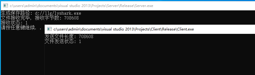

文件传输功能代码就这些,其实理解起来并不难,读者可自行编译并运行上述代码,运行后则可接收远程d://lyshark.exe文件,并放到本地的d://11g/目录下,输出效果图如下;
