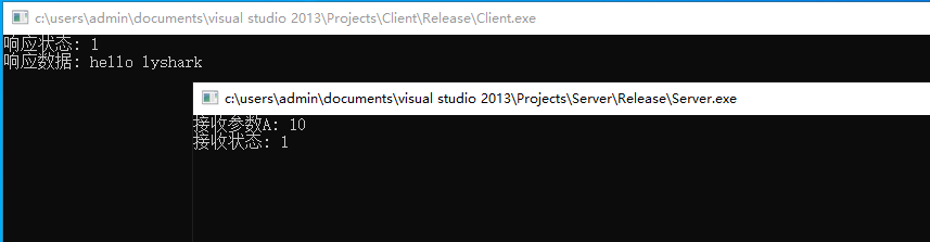

运行上述代码片段,读者可看到如下图所示的输出信息;
