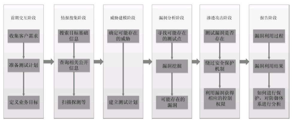

渗透测试执行标准(Penetration Testing Execution Standard PTES)所定义的渗透测试过程环节
