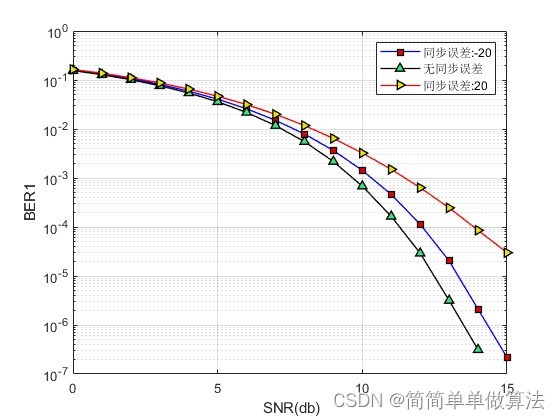

【摘要】 1.算法运行效果图预览2.算法运行软件版本MATLAB2022A 3.算法理论概述1.1 OFDM 原理         OFDM 是一种多载波调制技术,将高速数据流分成多个低速数据流,每个低速数据流用不同的正交子载波传输,从而提高了频谱利用率和抗多径衰落的能力。 1.2 QPSK 原理        QPSK 是一种基于相位的调制方式,将每两个连续的比特映射到不同的相位状态,实现数据的传输...

1.3 同步误差对系统性能的影响
        同步误差是指接收端时钟与发送端时钟之间的时间偏移,它可能由于时钟漂移、频率偏差、采样时刻的不准确等原因引起。在 OFDM 系统中,同步误差会导致接收端无法准确地解析每个子载波的相位和幅度,从而影响信号的解调和数据的正确解析。
       同步误差会导致解调时的相位和幅度失配,从而增加信号的误码率。特别是在高信噪比条件下,同步误差对误码率的影响更为显著,因为此时信号的主要误差源来自同步误差。
        同步误差引起的频偏和相位失配会导致解调后的信号失真。失真的信号可能无法正确解析,甚至无法通过信号解析器,从而造成严重的通信质量问题。

figure;
semilogy(SNRs,BER3(1,:)/1000,'-bs',...
    'LineWidth',1,...
    'MarkerSize',6,...
    'MarkerEdgeColor','k',...
    'MarkerFaceColor',[0.9,0.0,0.0]);
hold on
semilogy(SNRs,BER3(2,:)/1000,'k-^',...
    'LineWidth',1,...
    'MarkerSize',6,...
    'MarkerFaceColor',[0.2,0.9,0.5]);
hold on
semilogy(SNRs,BER3(3,:)/1000,'-r>',...
    'LineWidth',1,...
    'MarkerSize',6,...
    'MarkerFaceColor',[0.9,0.9,0.0]);
hold on
xlabel(' SNR(db)');
ylabel(' BER1 ');
legend('同步误差:-20','无同步误差','同步误差:20');
grid on
