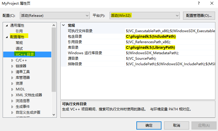

在开发x64dbg插件时,首先需要配置插件的开发工具包,请读者将x64dbg插件包中的pluginsdk解压到任意路径下,该包内就是开发所必须要用到的SDK库。
并打开Visual Studio 2013并新建一个DLL空项目,此时请读者打开"调试"->"属性页"并在配置属性页,VC++目录中引入pluginsdk库,读者只需要配置包含目录及库目录即可,具体配置参数如下图所示;
当读者正确引入后,那么下一步则是新建配置文件,x64dbg官方针对配置方法给予了一个模板文件,读者可以自行去下载该模板使用。

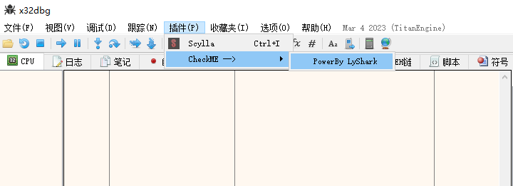

通过使用Visual Studio 2013编译这段程序,其默认会生成一个*.dll的文件,根据不同版本需要将其更改为*.dp32或者*.dp64以此来代表这是一个插件,并将更改好的插件放入到x32/plugins目录下,重启x64dbg至此即可看到插件已经被加载成功。
