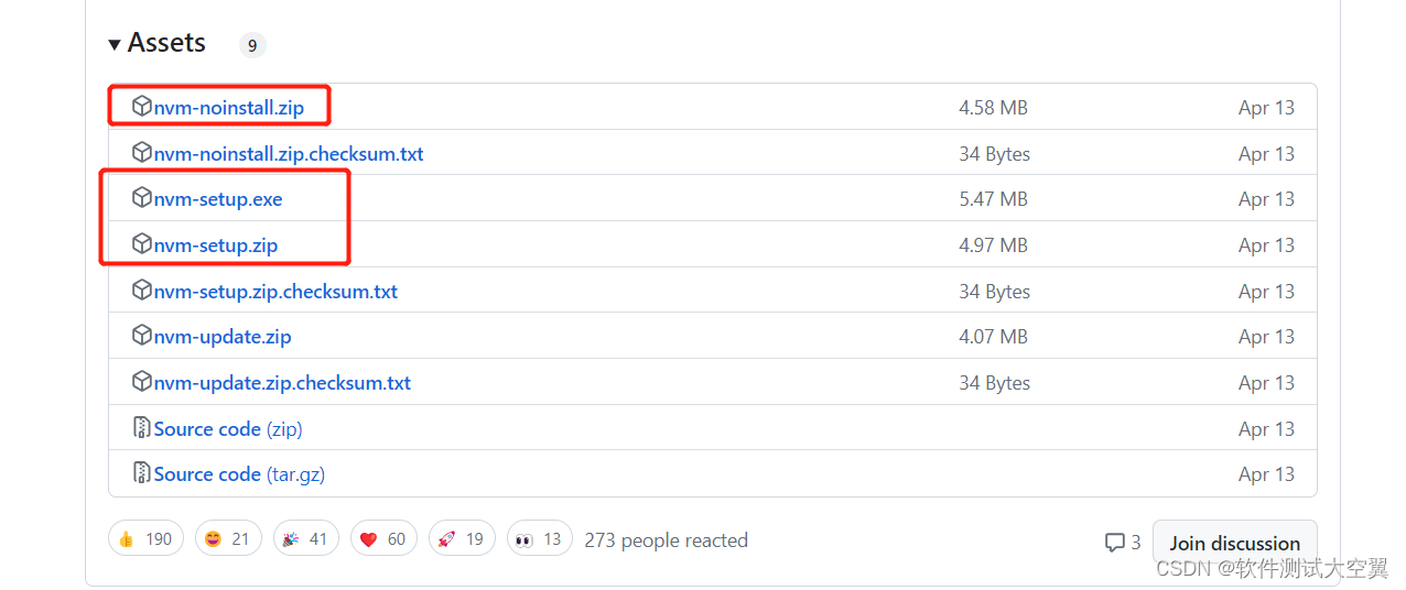

第一步,下载安装包,nvm下载地址
可下载以下文件:
  • nvm-noinstall.zip:绿色免安装版,但使用时需要进行配置。
  • nvm-setup.zip:安装版,推荐使用
  • nvm-setup.exe:无需解压,直接安装,墙裂推荐!!!
如下图:

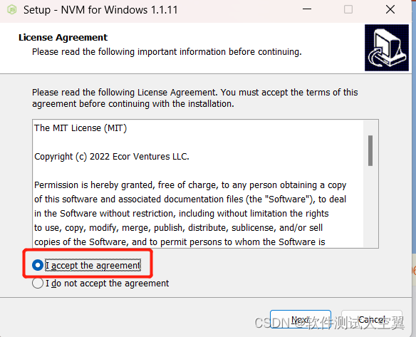

第二步,进行安装,点击nvm-setup.exe文件,接受用户协议

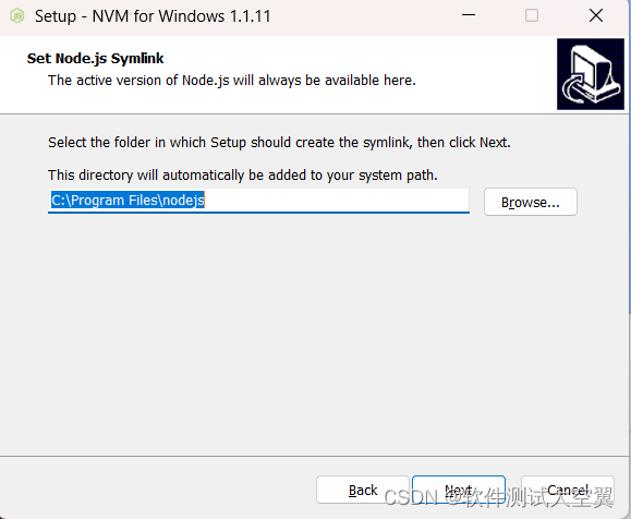

第三步,选择安装目录,如下图:
第四步,选择node安装路径,如下图:

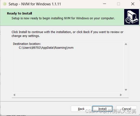

第五步,确认安装,如下图:

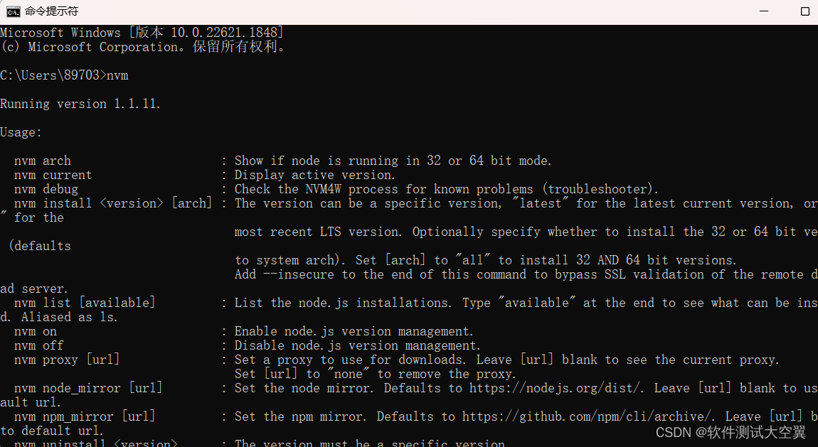

第六步,检查是否安装成功,打开cmd命令行窗口,输入nvm,安装成功则会出现如下图的内容:
