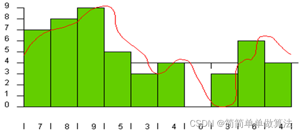

       语音信号的量化过程是将采样后的信号按整个声波的幅度划分成有限个区段的集合,把落入某个区段内的样值归为一类,并赋于相同的量化值。采取二进制的方式,以8位或16位的方式来划分纵轴。也就是说在一个以8位为记录模式的音效中,其纵轴将会被划分为个量化等级,用以记录其幅度大小。采样原理的示意图如图所示:

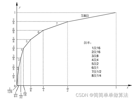

       其中x表示为归一化的压缩器输入电压;y为归一化的压缩器输出电压,A为压扩参数,表示压缩程度。很明显,小信号时为线性特性,大信号时近似为对数特性。这种压扩特性常把压缩、量化和编码合为一体。A律可用13段折线逼近(相当于A=87.6),便于用数字电路实现。
       A律13折线特性曲线如下所示:

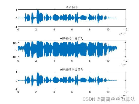

figure(1);
subplot(311),plot(y);
title('语音信号');
code2=alaw(y);
subplot(312),plot(code2);
title('A律编码语音信号');
u_code2=unalaw(code2);
subplot(313),plot(u_code2);
title('A律解码语音信号');

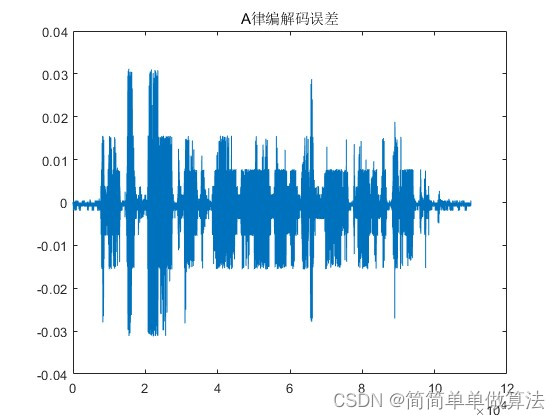

error2=u_code2-y;
figure(2);
plot(error2);
title('A律编解码误差');

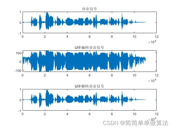

%=======U律编解码===================================
figure(3);
title('语音信号');
code3=mulaw(y);
subplot(312),plot(code3);
title('U律编码语音信号');
u_code3=unmulaw(code3);
subplot(313),plot(u_code3);
title('U律解码语音信号');

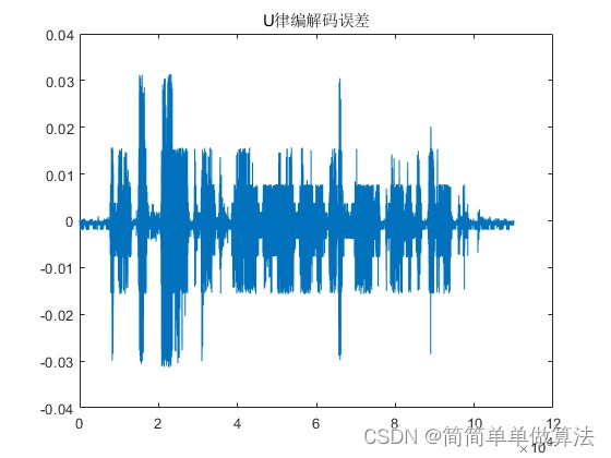

error3=u_code3-y;
figure(4);
plot(error3);
title('U律编解码误差');
