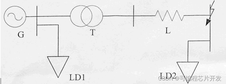

一个50HZ的简单电力系统如下图所示,在Simulink中建立仿真模型研究该系统的性能。

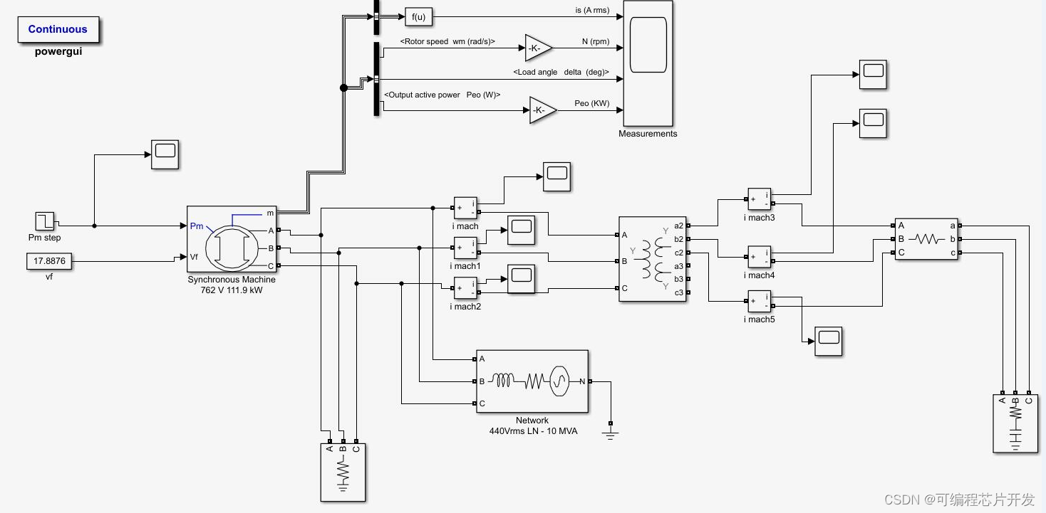

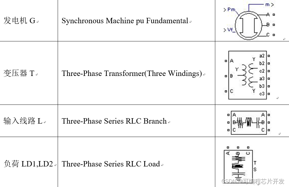

        发电机G采用“Synchronous Machine pu Fundamental”模型,变压器T采用“Three-Phase Transformer(Three Windings)”模型,输出线路L采用“Three-Phase Series RLC Branch”模型,负荷LD2,LD2采用“Three-Phase Series RLC Load” 模型。

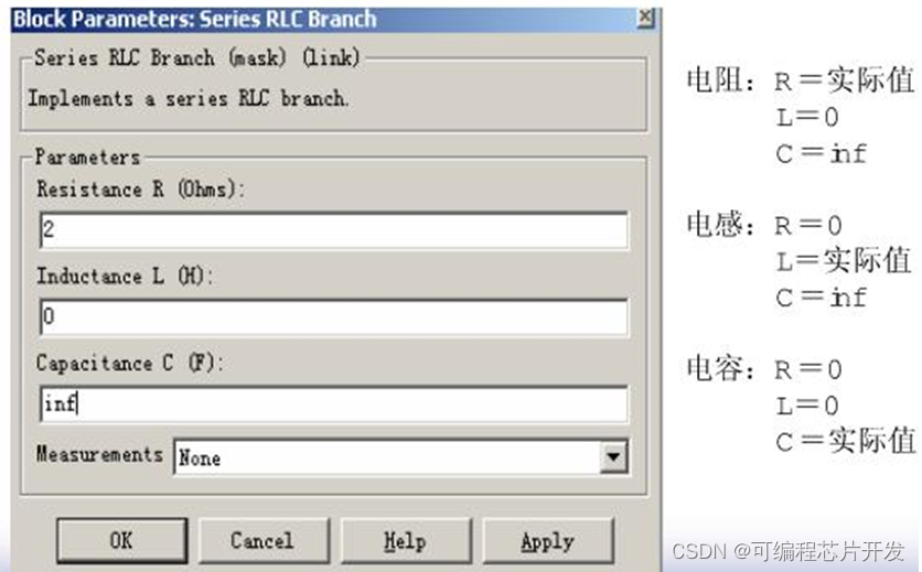

        线路参数的设置原则:忽略电容,X/R=3,线路通过发电机额定功率使首末端压降约为0.05PU;  其配置规则如下所示:这里要求忽略电容,那么则没有电容,所以C=inf

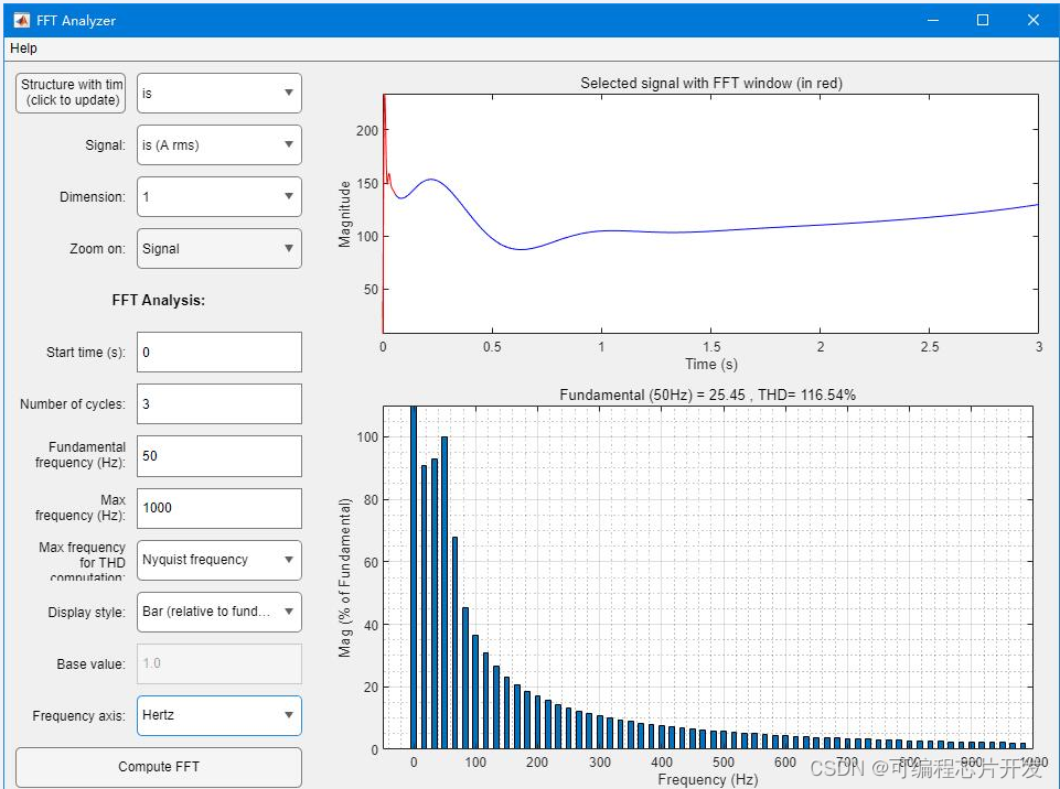

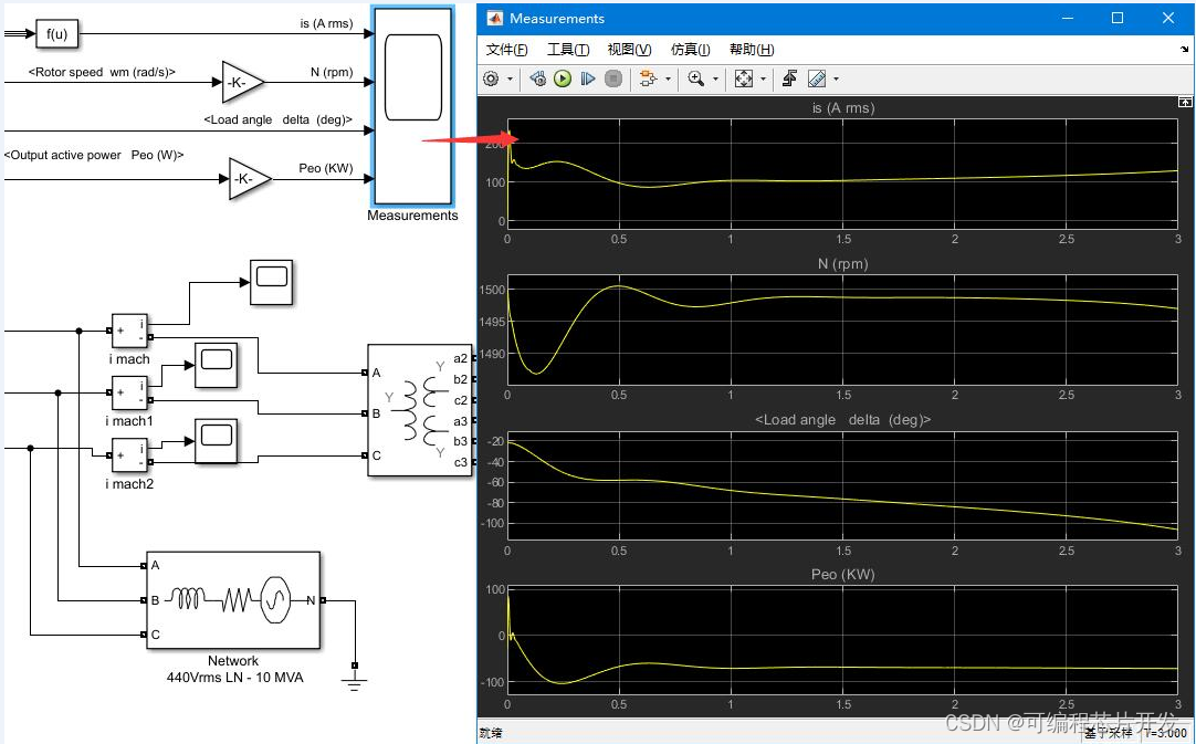

2.系统仿真结果

       首先,在Simulink中新建一个模型,然后从电力系统模块库中拖入电源、电机、控制系统和负载等模块,并将它们连接起来形成一个完整的系统。在这个过程中,我们需要根据具体的系统需求选择合适的模块和参数。

       完成数学公式的实现后,我们可以运行仿真来分析系统的性能。Simulink提供了各种仿真的配置参数,如仿真时间、仿真步长等。通过调整这些参数,我们可以观察系统在不同条件下的表现。同时,我们还可以从图表中提取各种性能指标,如响应时间、超调量等,并对这些指标进行分析。
