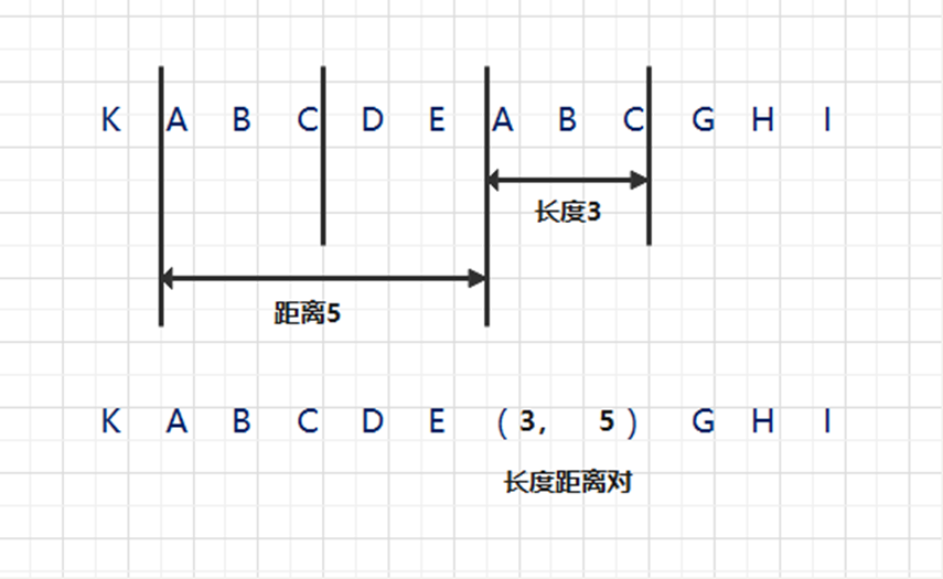

LZ77算法是将重复字符串替换为长度距离对来达到压缩的目的。长度是重复字符串的长度,距离是重复字符串与第一个出现该字符串的距离,下图是一个简单的示例:

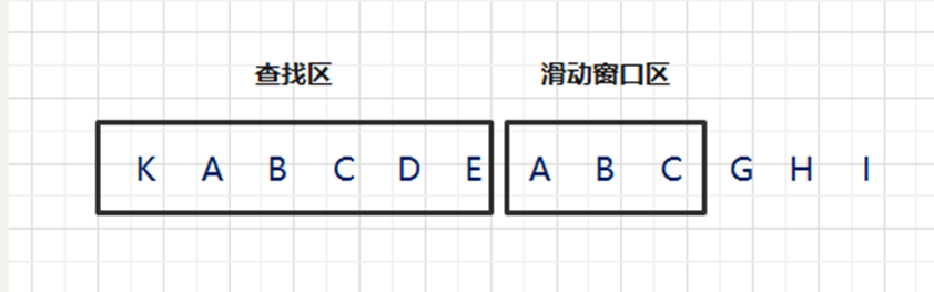

LZ77算法中,主要运用了基于滑动窗口的字典压缩算法。首先是滑动窗口:

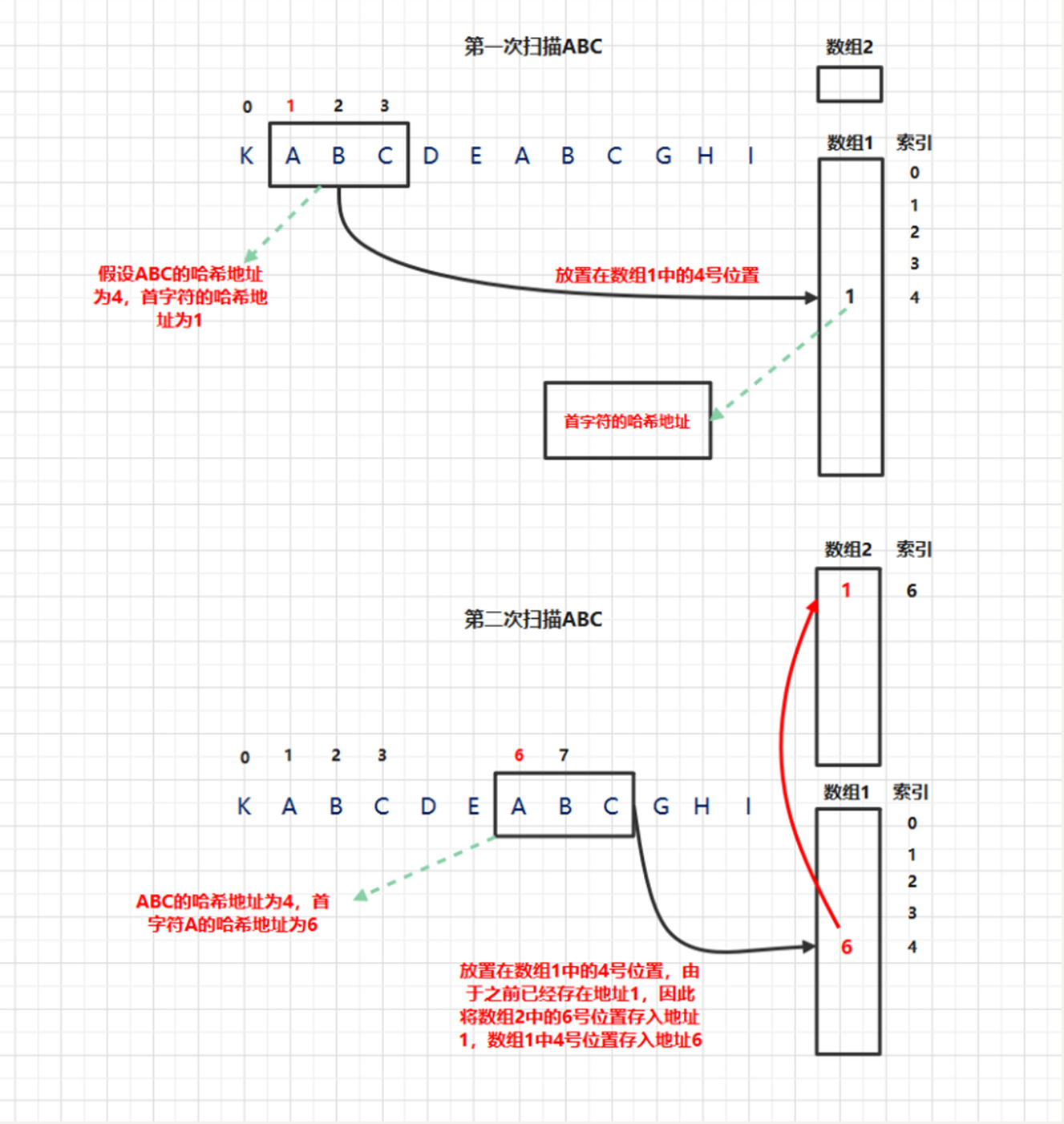

以上图为例,一开始,查找区是没有字符的。滑动窗口从K开始移动,依次在查找区尝试查找当前指向字符及之后字符的最长匹配,直到滑动窗口区不再有字符为止。这里就涉及到另外一个问题了,如何在查找区中快速的找到与滑动窗口中匹配的字符,LZ77显然不会采取暴力遍历查找的方法,通常使用哈希数组来实现字典的快速搜索。在哈希数组中有两个数组,一个数组用来存放最新重复字符串的哈希地址,一个数组用来解决哈希冲突。具体以下图为例进行说明:
当第一次扫描ABC时,对应数组14号位置为空,因此不用转化为长度距离对。当第二次扫描到ABC时,对应数组14号位置存放的是1,于是将4号位置替换为6,再将1放置在数组2中的6号位置,此时数组26号位置存放的是1,对当前字符串后的字符继续和1位置对应字符后的字符继续进行匹配,记录最长匹配字符长度。然后在数组2中查找1号位置,如果为空则结束匹配,最后将匹配到的最长字符替换为长度距离对。

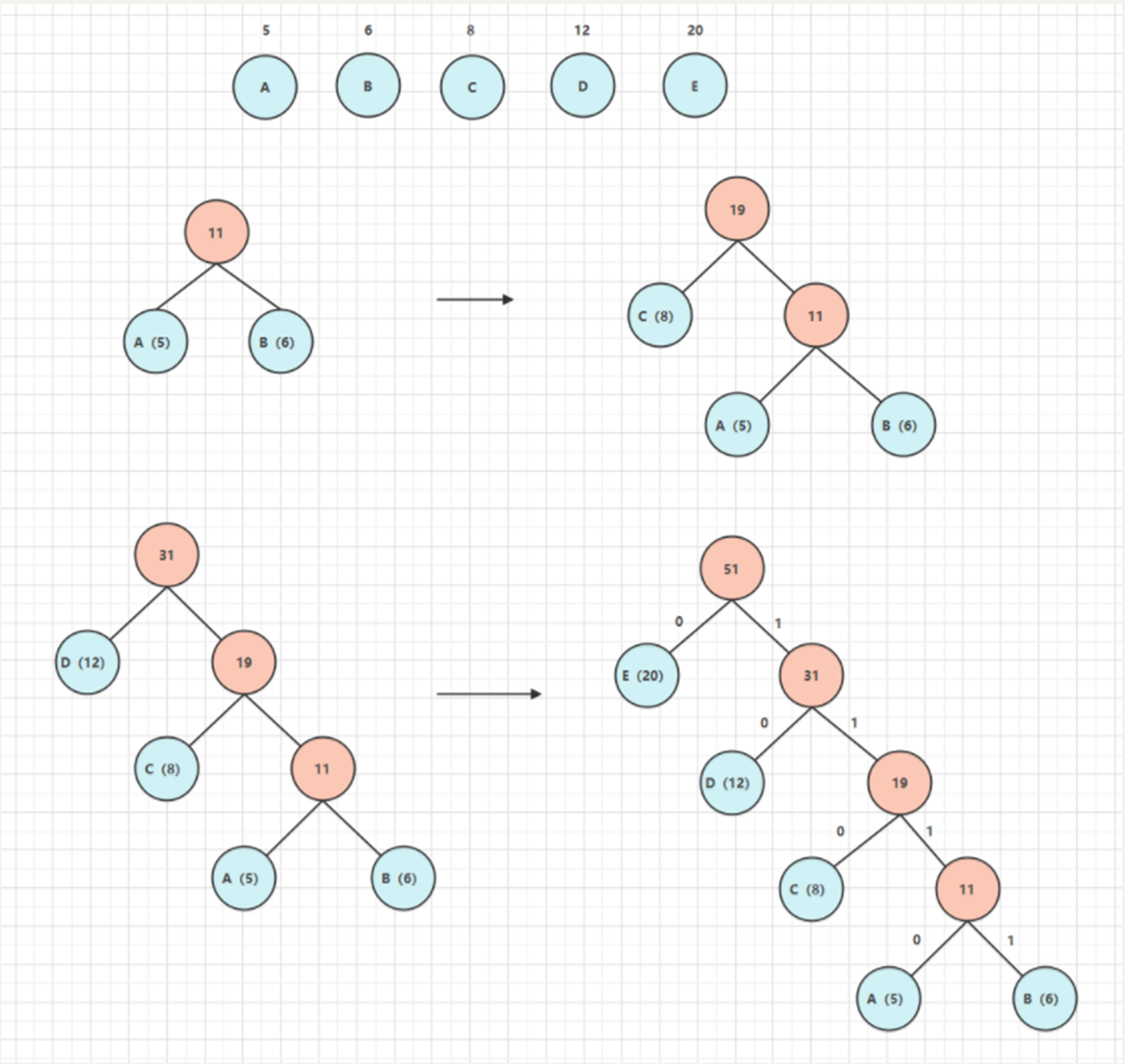

Huffman编码的原理是基于哈夫曼树。哈夫曼树是一种最优二叉树,是一种带权路径长度最短的二叉树。
以下是哈夫曼树的构造过程:
假设有ABCDE五个字母,他们对应出现的次数分别为5681220
构造哈夫曼树的基本流程:将ABCDE看作是只有一个结点的树,其中出现的次数作为他们的权值。将权值和最小的两个数进行合并称为一个新树,权值较小的树作为左子树,权值较大的树作为右子树,新树的根结点权值为两子树之和,然后将新树也加入到树的集合中,重复上述流程知道又有一棵树为止。
针对哈夫曼树编码, 左分支为0,右分支为1。可得出ABCDE的编码如下:
字符
E
D
C
A
B
编码
0
10
110
1110
1111
从最后的编码来看,出现次数最多的E的编码长度比出现次数较少的AB要少。最终频率高的字符会使用较短的编码,频率低的字符会使用较长的编码,总体的编码长度就会变小,从而达到压缩的结果。

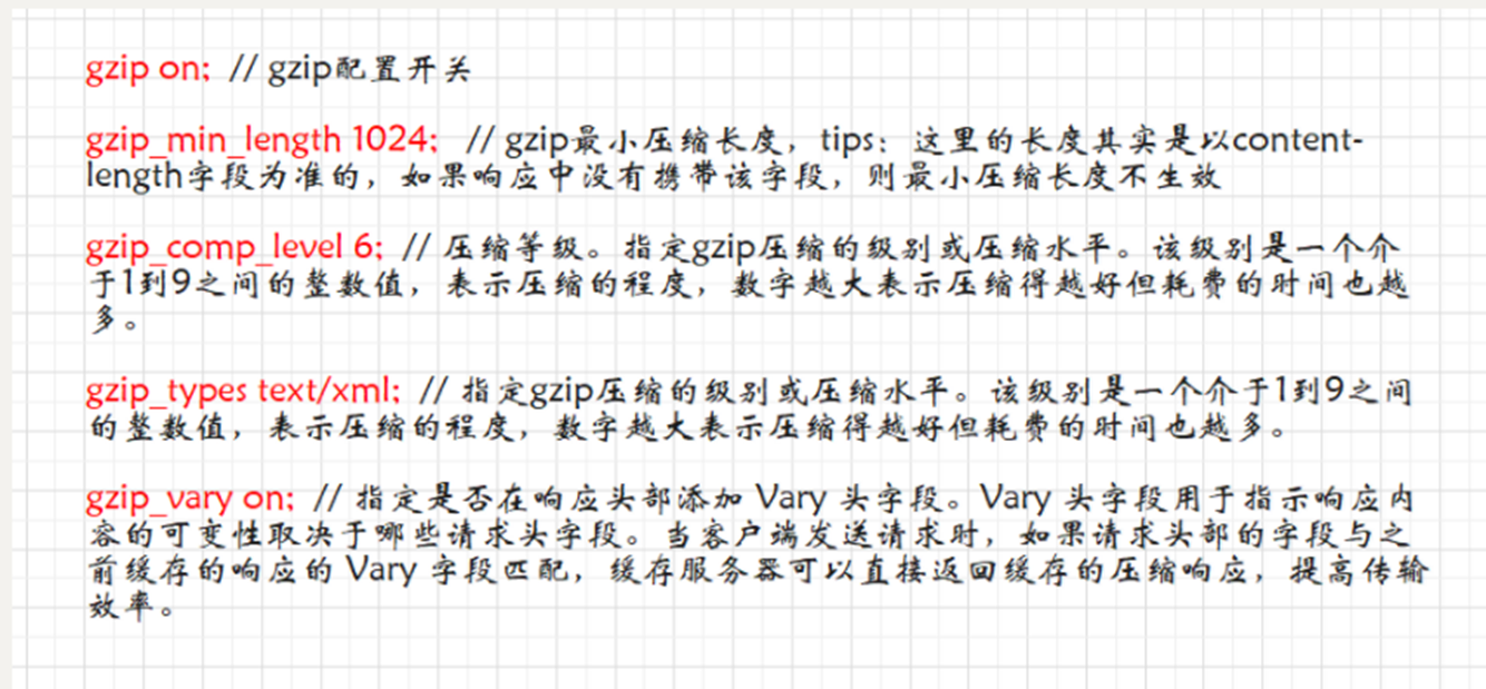

Nginx作为当下很流行的开源网页服务器和反向代理服务器,原生支持了Gzip的功能。但是在NginxGzip功能默认是不开启,需要在配置文件中配置相关指令才可以开启Gzip功能。常见的配置项如下:

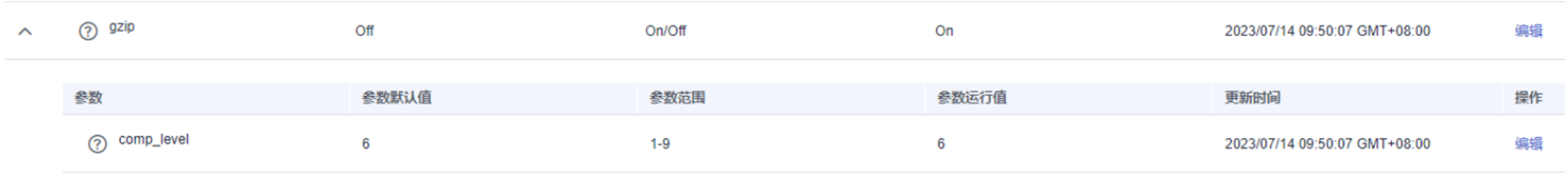

打开华为云APIG控制台,依次进入实例管理-->配置参数,在页面列表中找到参数gzip如下:
如上图,gzip功能为开启状态,且压缩等级为6

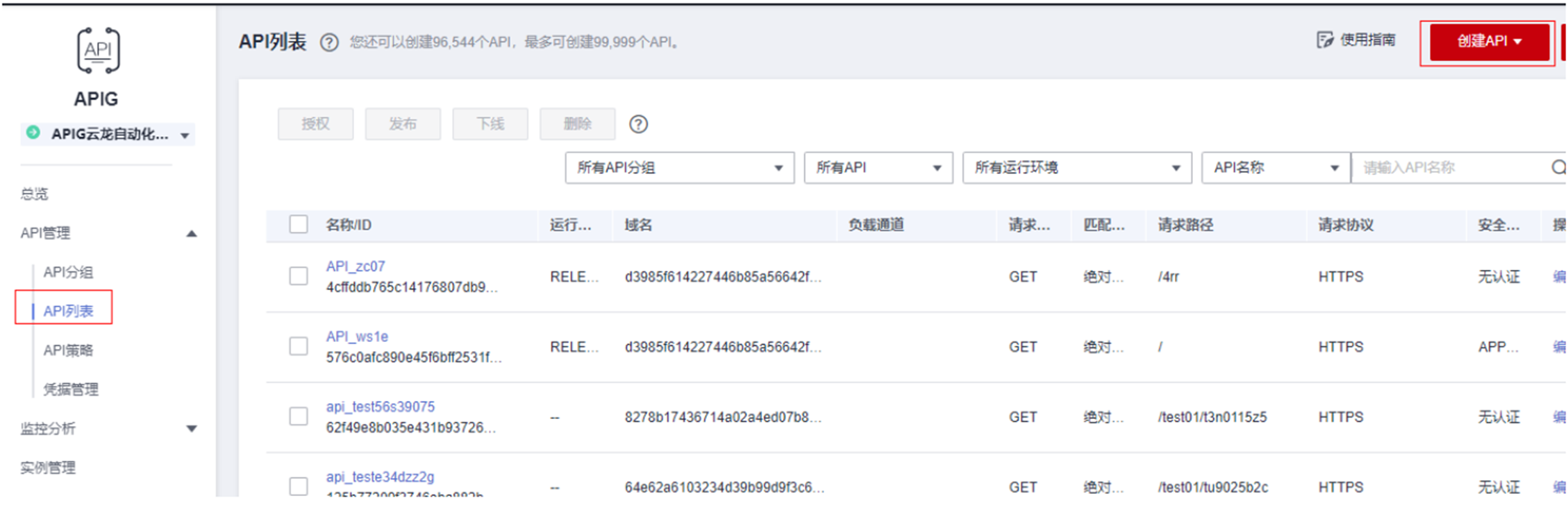

此外,APIG还提供了Debug功能用以调试Gzip功能。首先依次打开API列表, 然后点击创建API

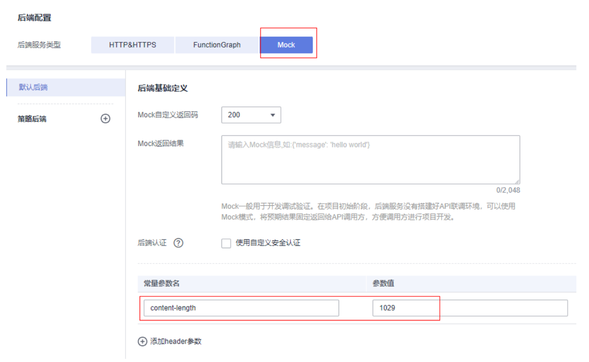

在填写好API详细信息后,在后端配置选项页面选择Mock后端,并且增加header参数-content-length(参数值需要大于等于1028, 否则gzip功能将不生效。)

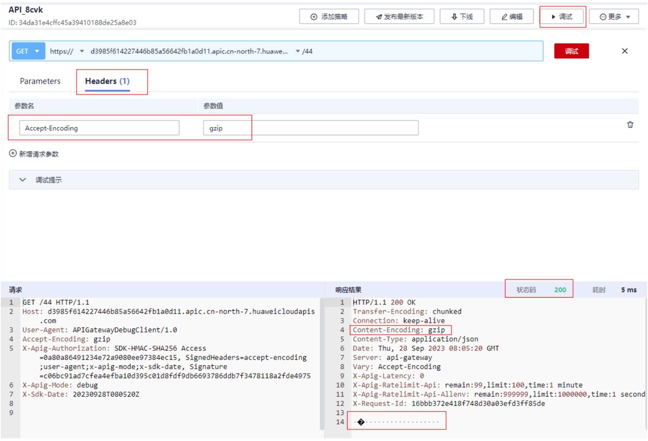

然后进入API的调试界面,在Headers中添加参数:Accept-Encoding,对应参数值为gzip 在响应结果中,如果有Content-Encoding: gzip 出现,即代表Gzip功能生效。
