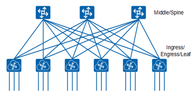

2. 路由均衡
由于CLOS网络连接的拓扑,我们不希望所有服务器的报文全部压到同一台交换机的某个口上面。最好是均匀的分散到所有交换机上。
所以,这里需要合理的分配服务器网卡的IP地址+网段。一般要求,网段和IP要在不同的服务器间均衡的错开。
可以参考:https://support.huawei.cn/enterprise/zh/doc/EDOC1100243309/2d4291f2
