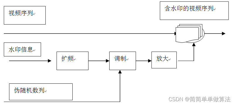

         在MPEG视频中,由于视频的I帧上色度的离散余弦变换DCT的直流系数DC是一个始终在视频流中存在而且很鲁棒的参数,我们将水印信息经m序列调制后加入到I帧的色度DCT的直流系数中,这样水印信息在不影响视频效果的情况下一般是难以去除的,所以鲁棒性是足够的,这里我们采用了扩频的方法,以方便有效的检测水印,另外有效的抵抗各种攻击及干扰。这里关键问题是色度DCT的直流系数DC是一个对于视觉系统很敏感的参数,我们在色度DCT的直流系数DC上加水印相当于对其加入微量干扰,必须使这种千扰低于一定的门限制,使得人眼的视觉系统对视频中色度的微小变化感觉不到,所以我们将根据直流系数的大小自适应的加上不同程度的水印,以提高数字水印检测率并且提高了视频的效果。下面分别给出水印嵌入和提取的算法:
       由于使用了伪随机序列调制水印,水印信号类似于白噪声,水印对未授杠来说是很难检测、定位、移除和处理的。图描述了扩频水印的嵌入过程。

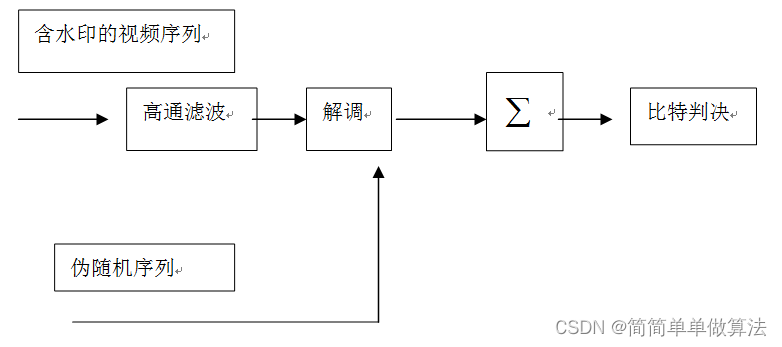

       水印的提取通过把嵌入水印的视频流与相同懂得伪随机序列作相关运算,根据相关值的大小来判定水印的比特值。水印的提取框图如图所示。

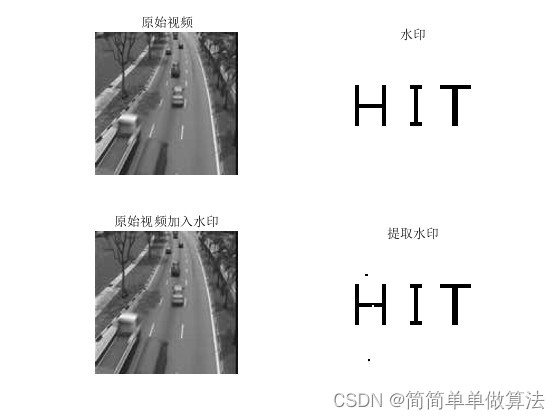

%         figure(1);
%         subplot(221);
%         imshow(MPEG2_I_frame1,[]);title('原始视频');
%         subplot(222);
%         imshow(msg0);title('水印');
%         subplot(223);
%         imshow(bld,[]);title('原始视频加入水印');
%         subplot(224);
%         imshow(om);title('提取水印');

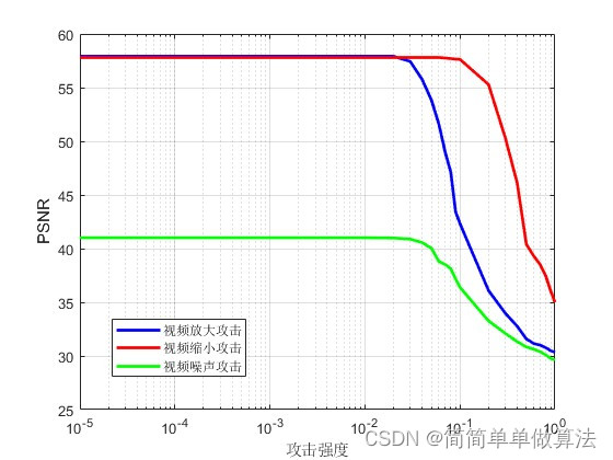

figure;
plot(attens,PSNR,'b');
grid on
xlabel('水印嵌入强度');
ylabel('视频质量');

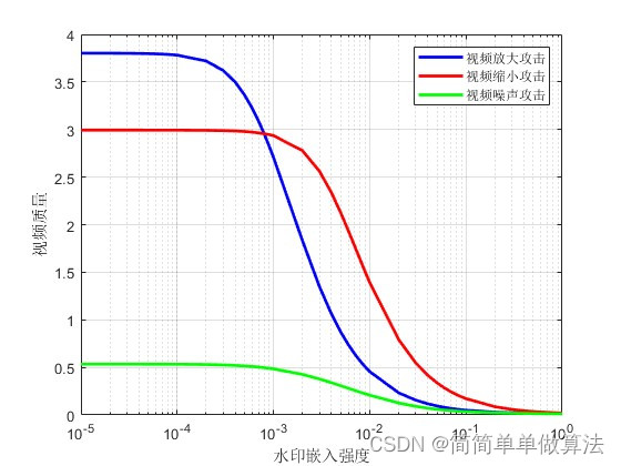

figure;
semilogx(attens,ERR1,'b');
grid on
xlabel('水印嵌入强度');
ylabel('视频质量');

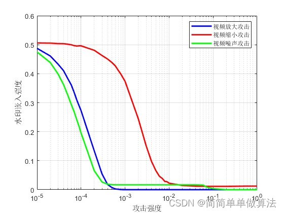

figure;
semilogx(attens,ERR2,'b');
grid on
xlabel('攻击强度');
ylabel('水印嵌入强度');
