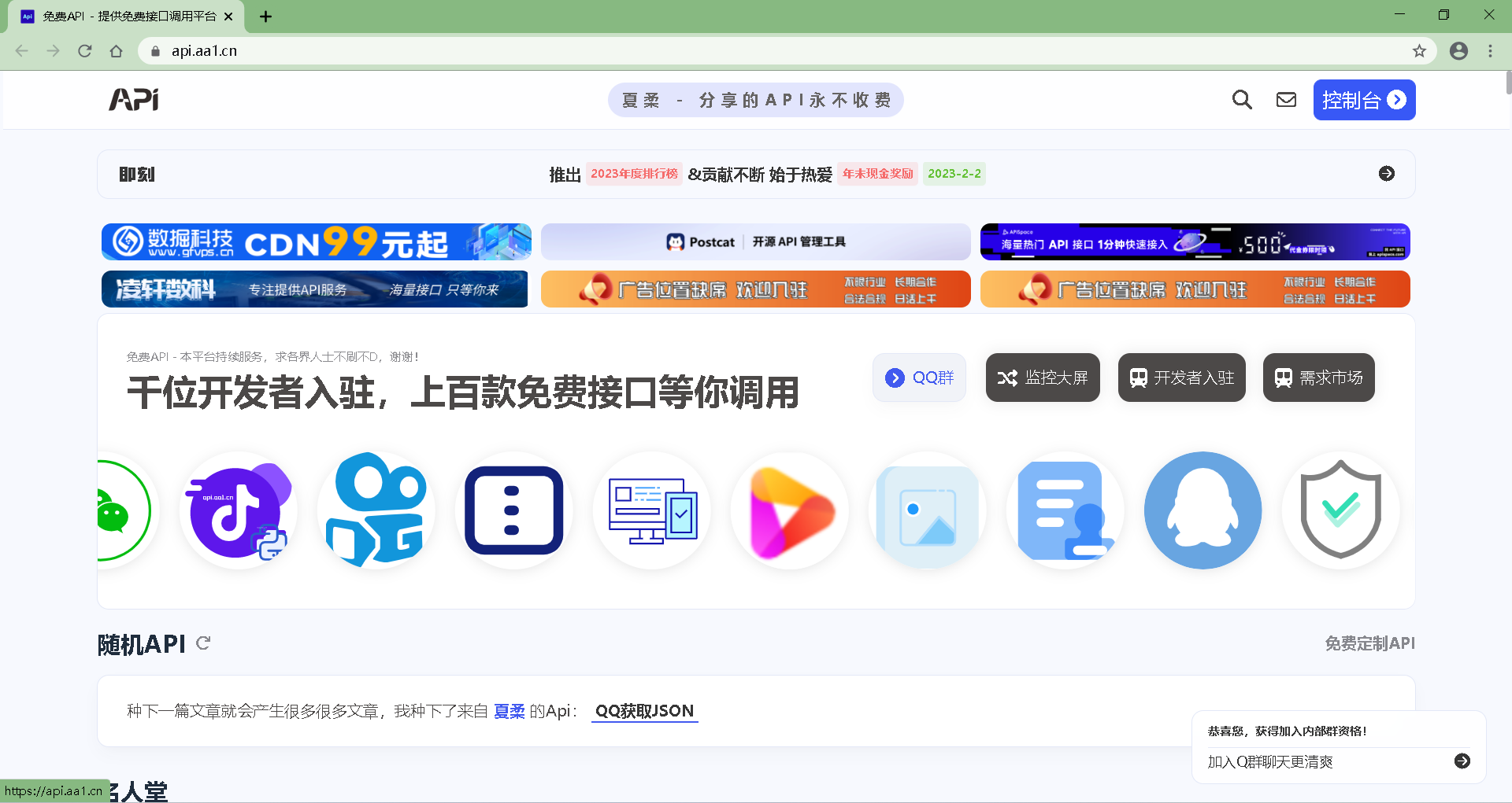

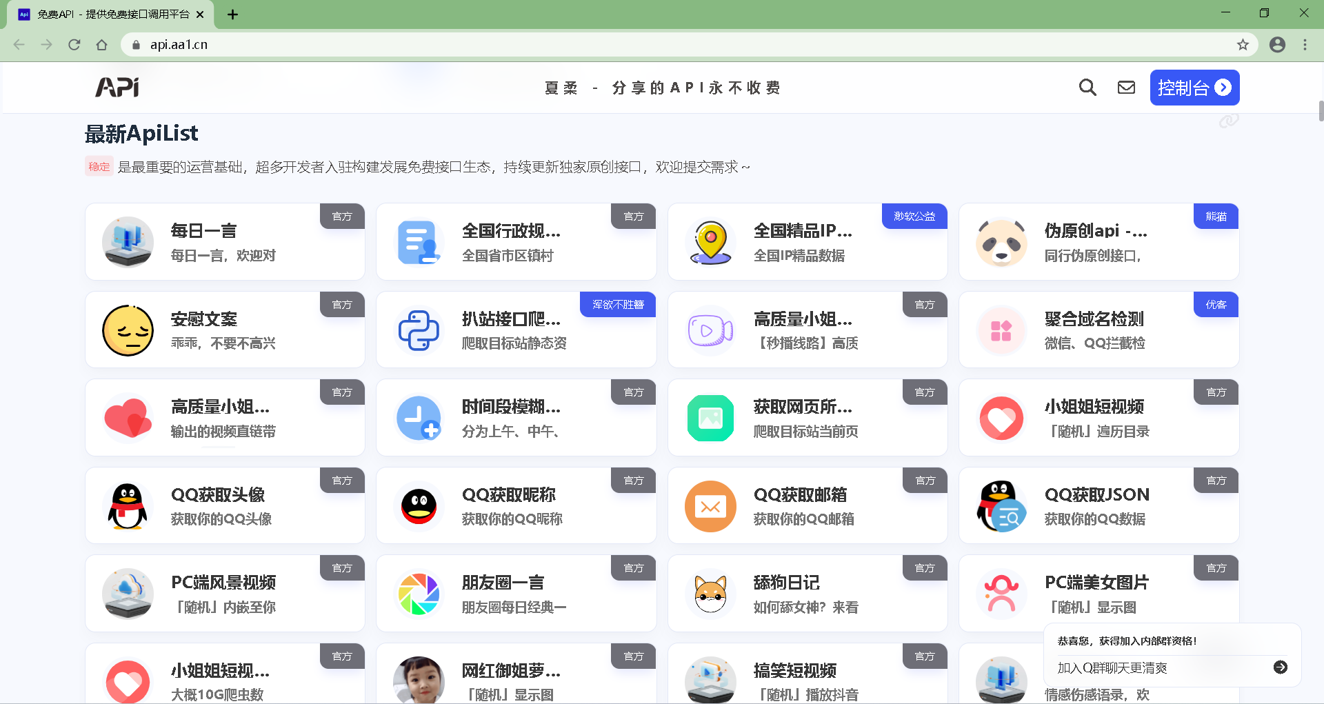

获取免费API

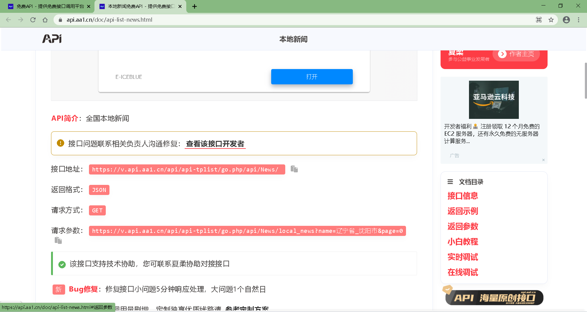

首先,向大家推荐一个免费API网站(https://api.aa1.cn/)在这里,可以获取非常多的资源
实验目标:本文将使用该网站的API,在华为云开天集成工作台,创建一个连接器

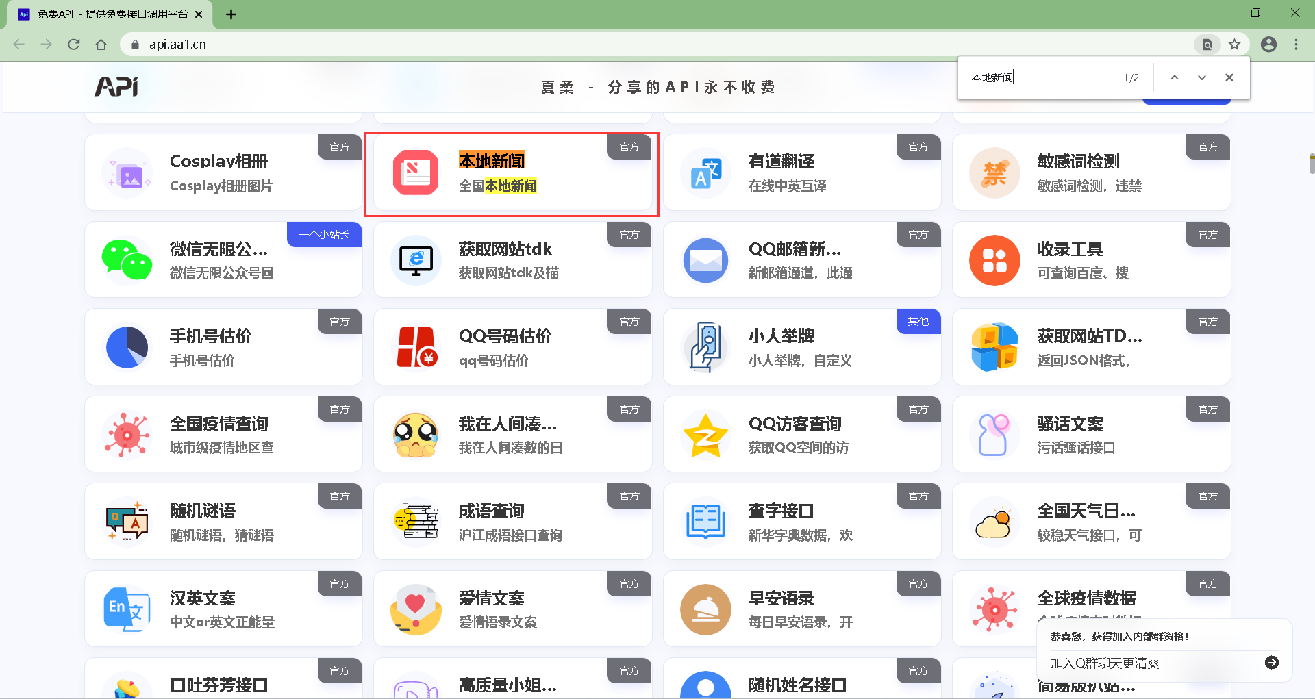

这里我以“本地新闻为例”

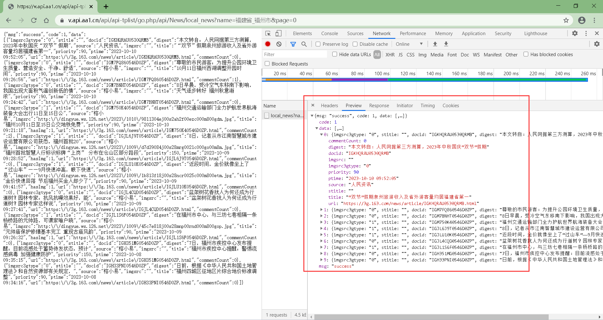

接口信息如下
使用F12打开浏览器的开发者模式,可以看到格式化后的响应报文

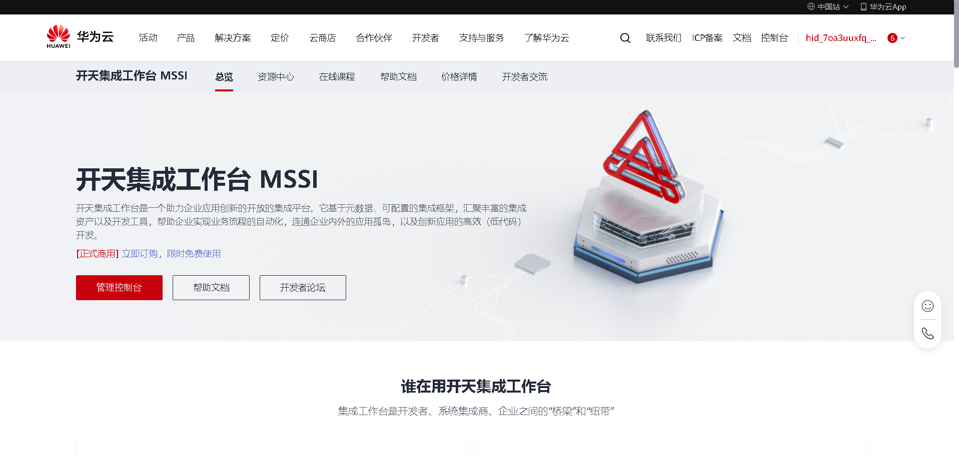

进入开天集成工作台
开天集成工作台的主页为:https://www.huaweicloud.cn/product/mssi.html

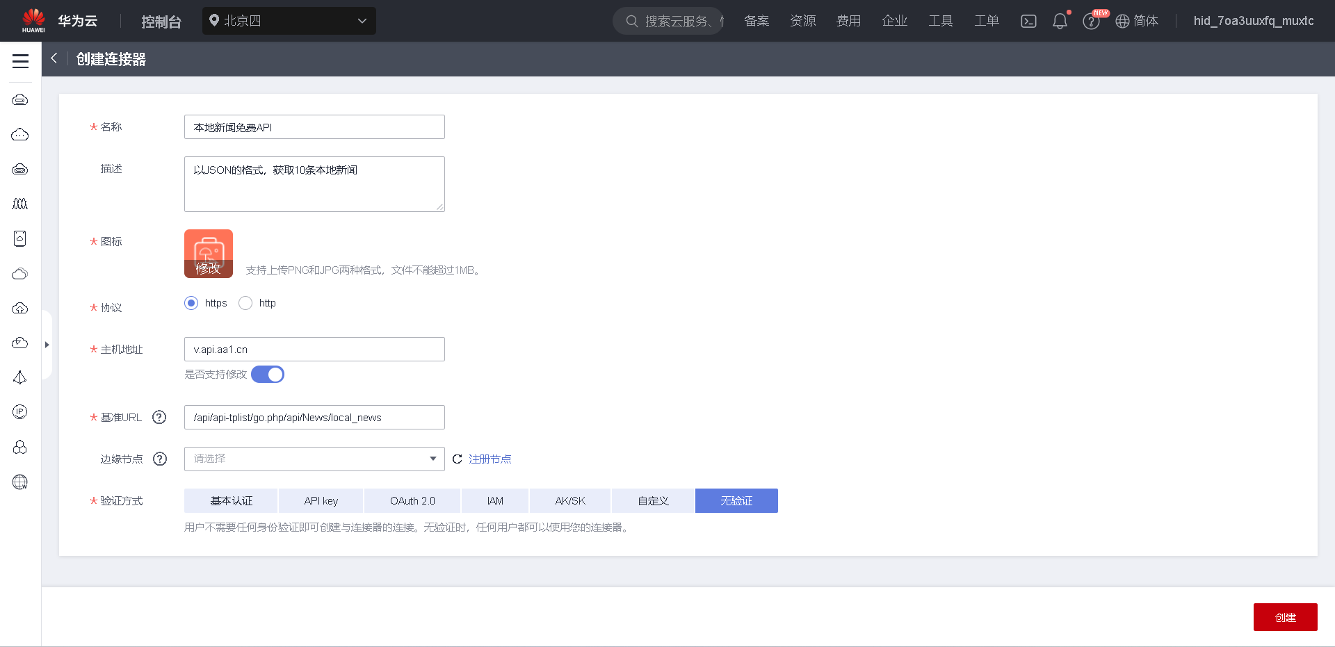

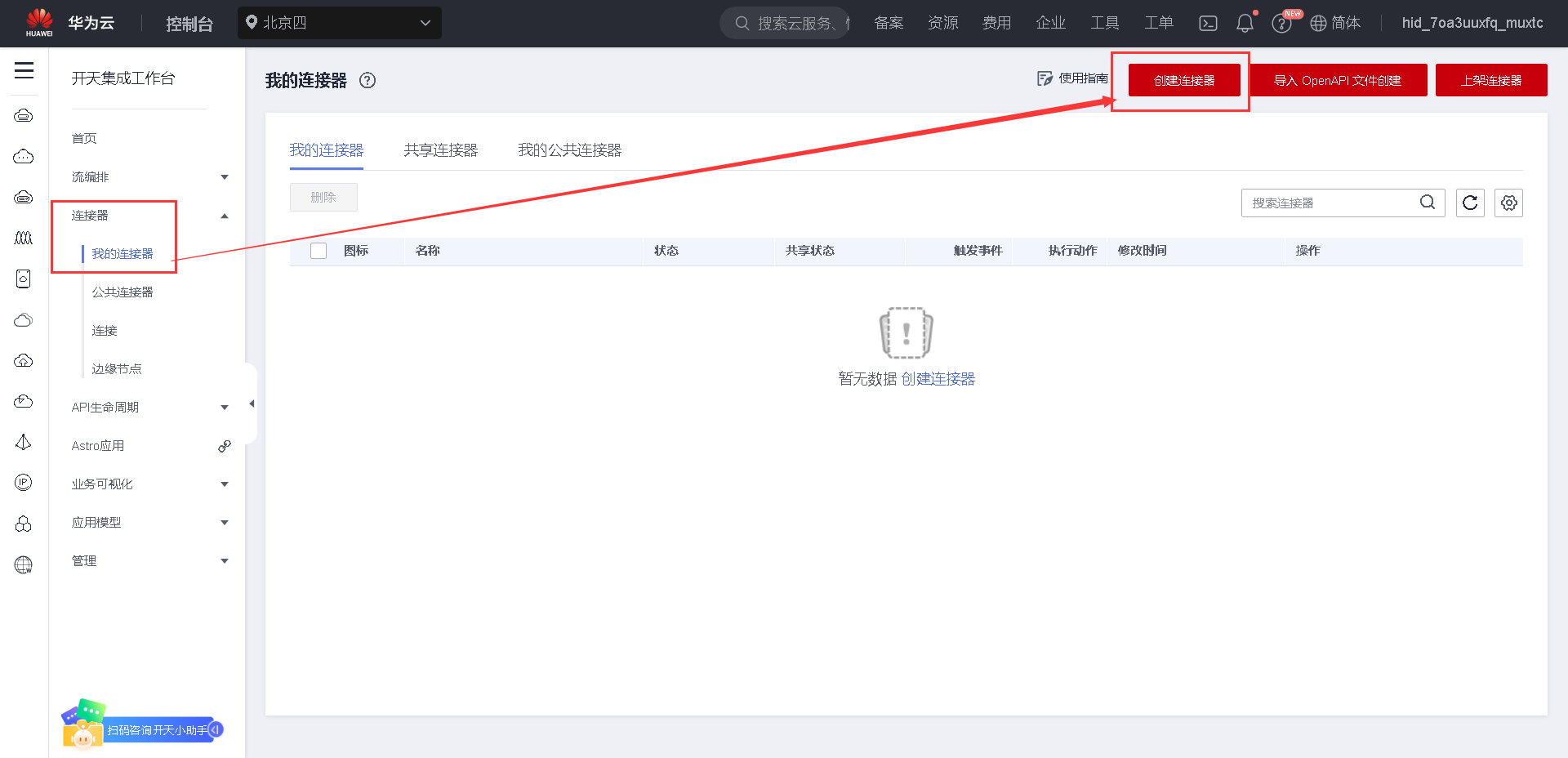

进入控制台后,切换到“连接器”,然后选择“我的连接器”,点击右上角“创建连接器”

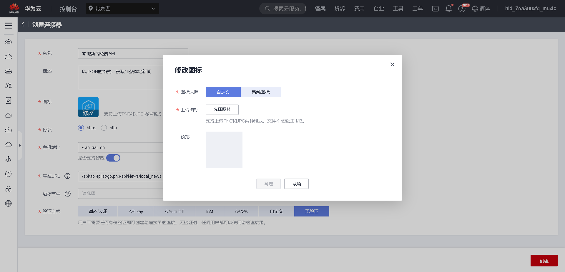

配置如下信息
  • 名称:本地新闻免费API
  • 描述:以JSON的格式,获取10条本地新闻
  • 协议:https
  • 主机地址:v.api.aa1.cn
  • 是否支持修改:是
  • 基准URL:/api/api-tplist/go.php/api/News/local_news
  • 验证方式:无验证

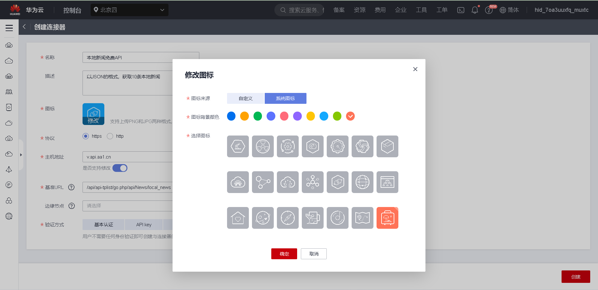

有两种方式修改图标
  1. 选择本地图片
  2. 使用系统默认的图片,支持更改配色
配置完成后,点击右下角的“创建”按钮创建连接器

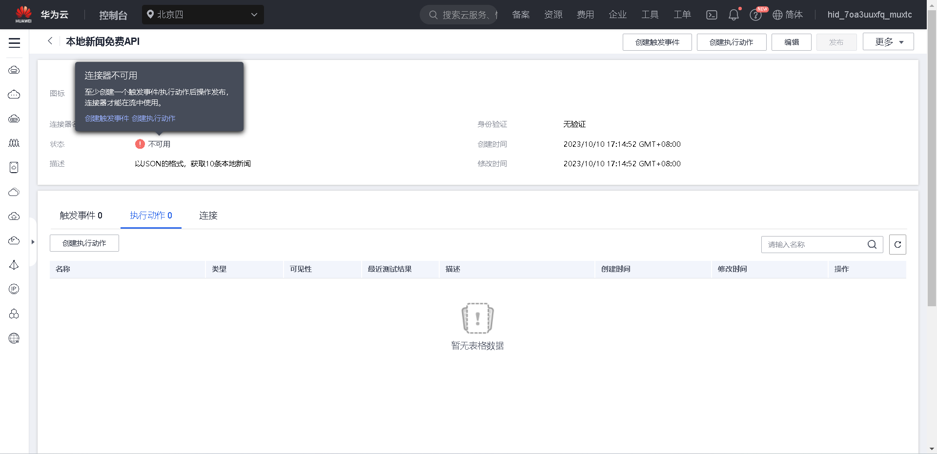

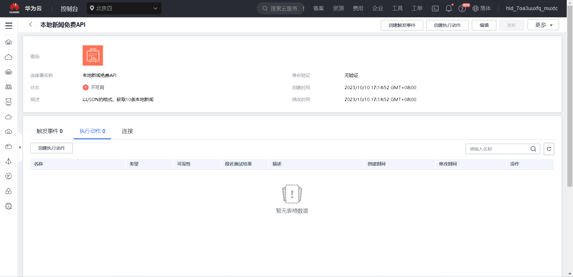

创建执行动作
创建成功后,会展示出连接器的基本信息,默认状态为:不可用
将鼠标移动到状态图标上,可以看到不可用的原因是我们还没创建动作
连接器不可用
至少创建一个触发事件/执行动作后操作发布,连接器才能在流中使用。

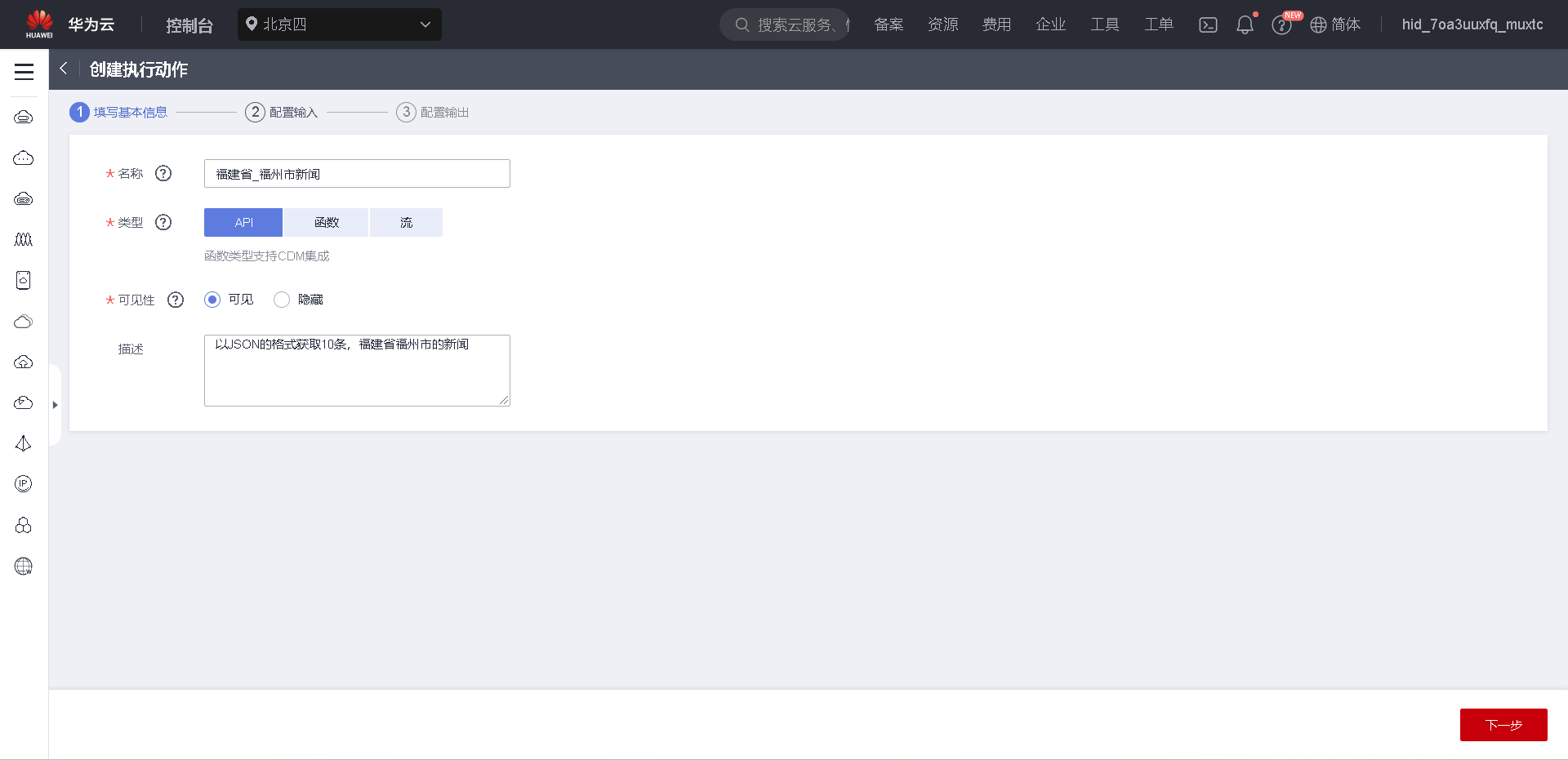

下面点击“创建执行动作”按钮,给连接器创建动作。
填写基本信息
基本信息按如下填写
  • 名称:福建省_福州市新闻
  • 类型:API
  • 可见性:可见
  • 描述:以JSON的格式获取10条,福建省福州市的新闻

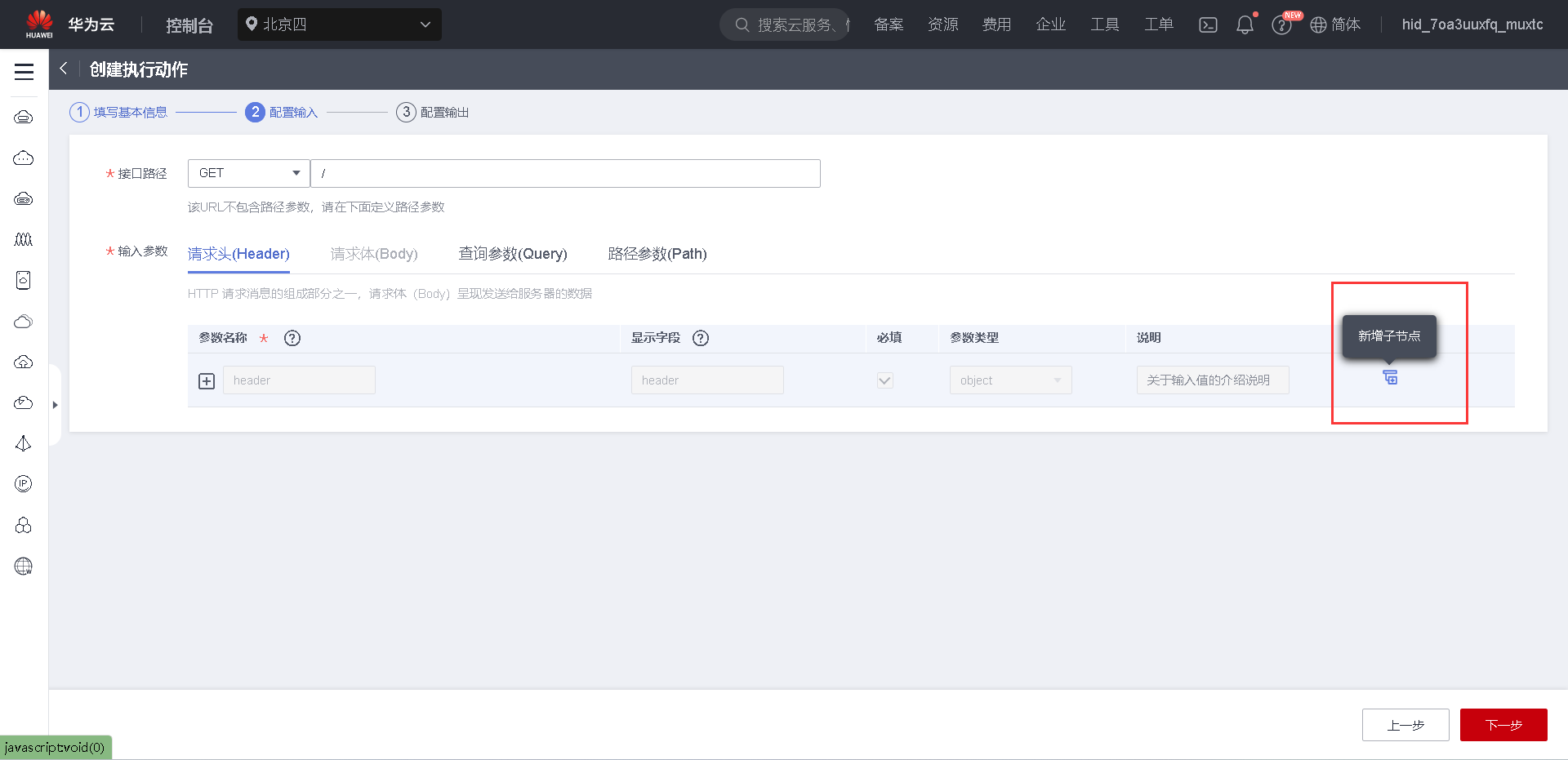

配置输入

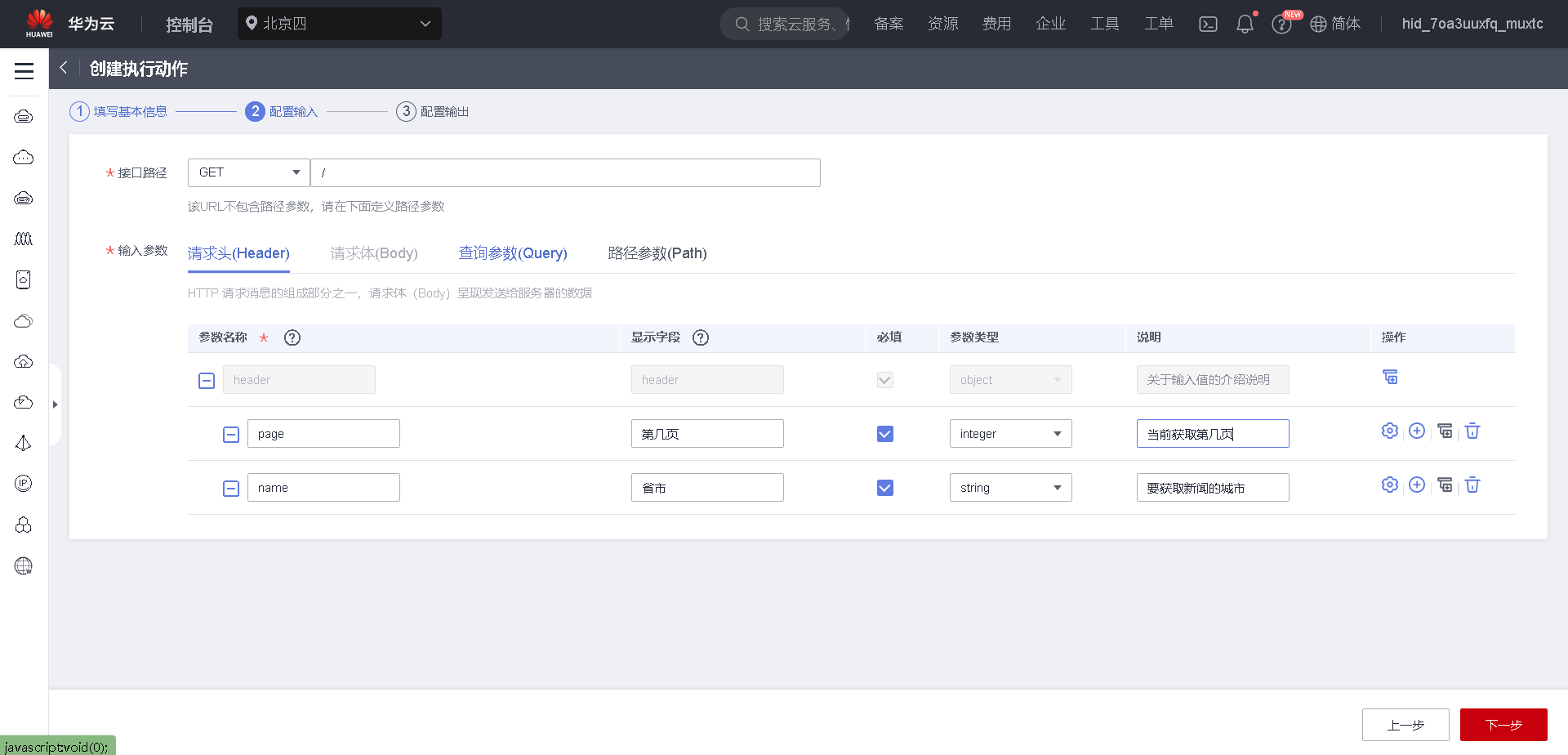

接口路径:GET,路径就是:/,然后点击操作下的图标,创建参数
添加两个参数,配置好后点击下一步
参数名称 显示字段 必填 参数类型 说明
name 第几页 ✔ integer 当前获取第几页
page 省市 ✔ string 要获取新闻的城市

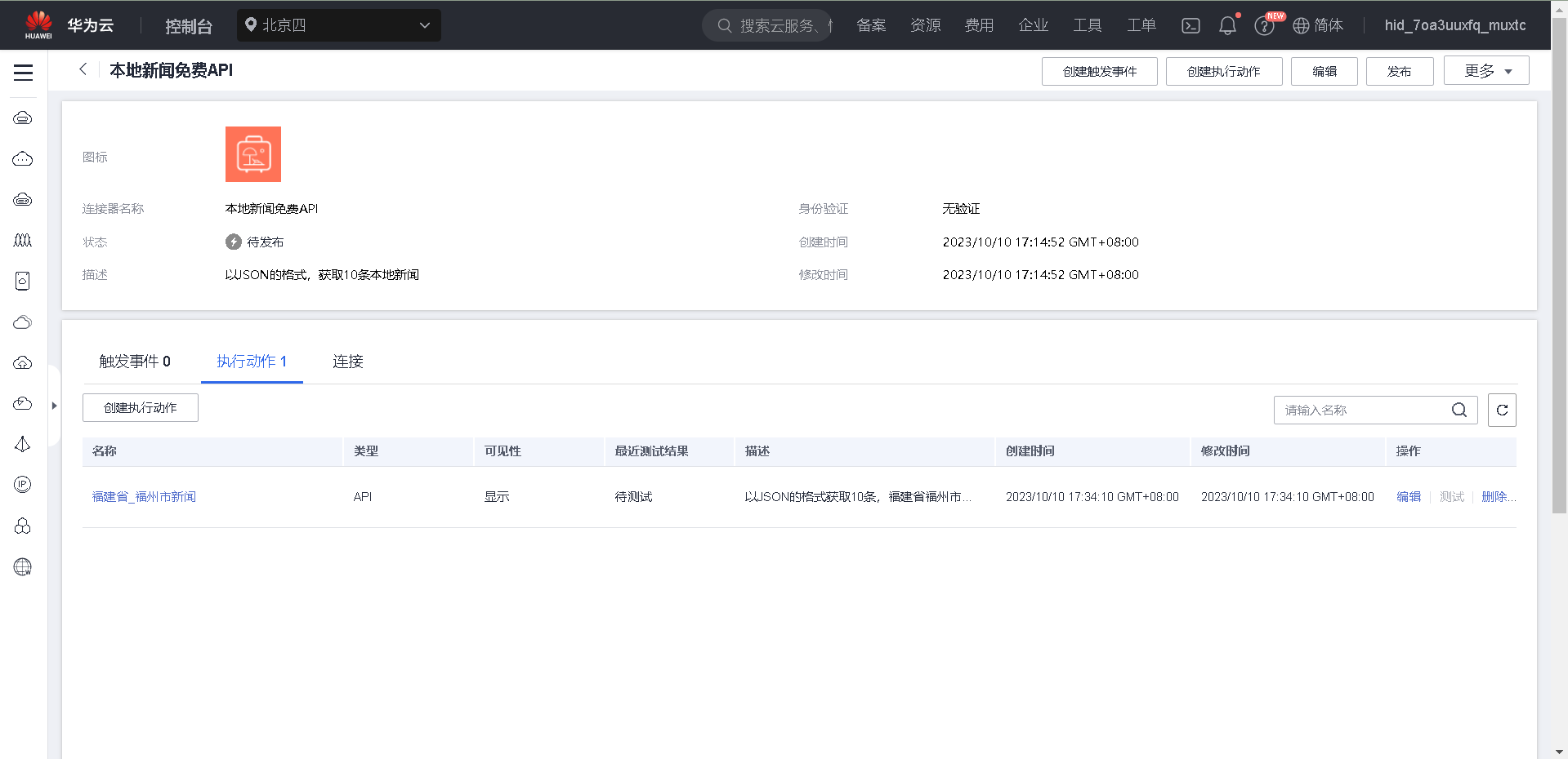

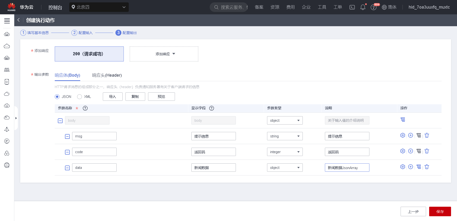

配置输出
填入如下字段后点击保存按钮
参数名称 显示字段 参数类型 说明
msg 提示信息 integer 提示信息
code 返回码 string 返回码
data 新闻数据 object 新闻数据JsonArray
保存后可以看到状态由之前的“不可用”变成了“待发布”

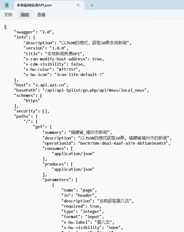

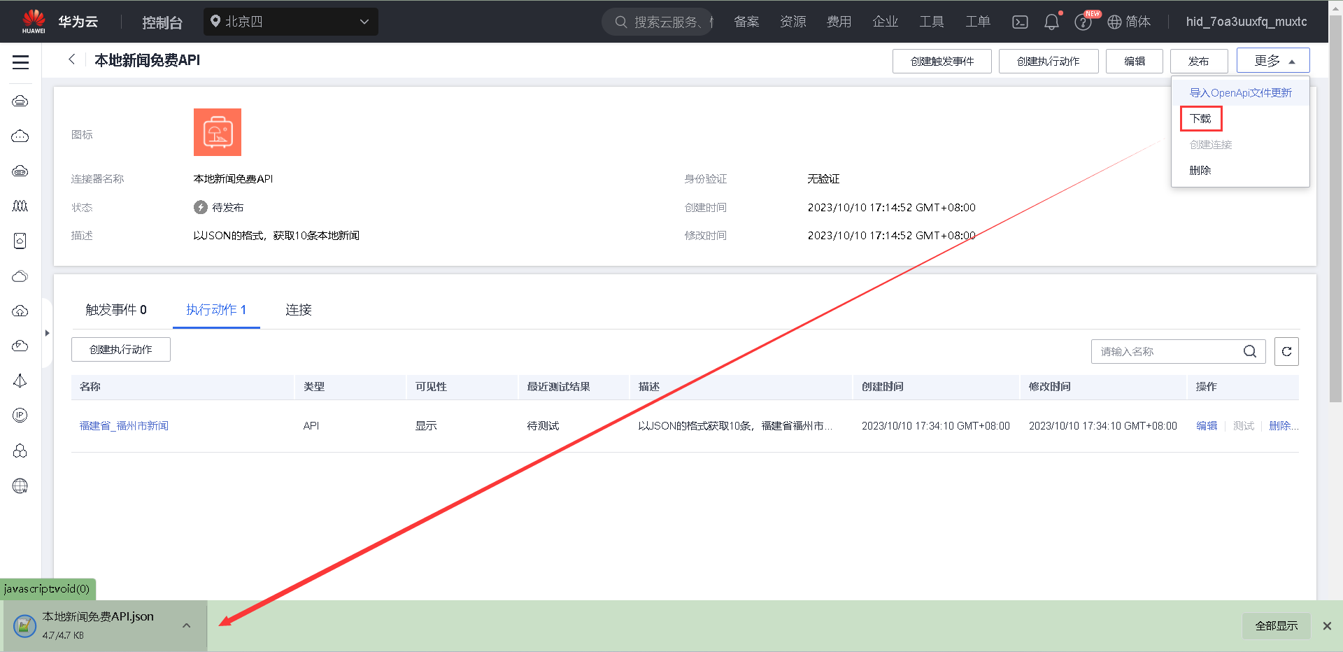

下载连接器
点击下载,可以将我们之前配置的文件保存为JSON配置的格式
打开JSON可以看到下下来的是一个Swagger2.0的文档格式

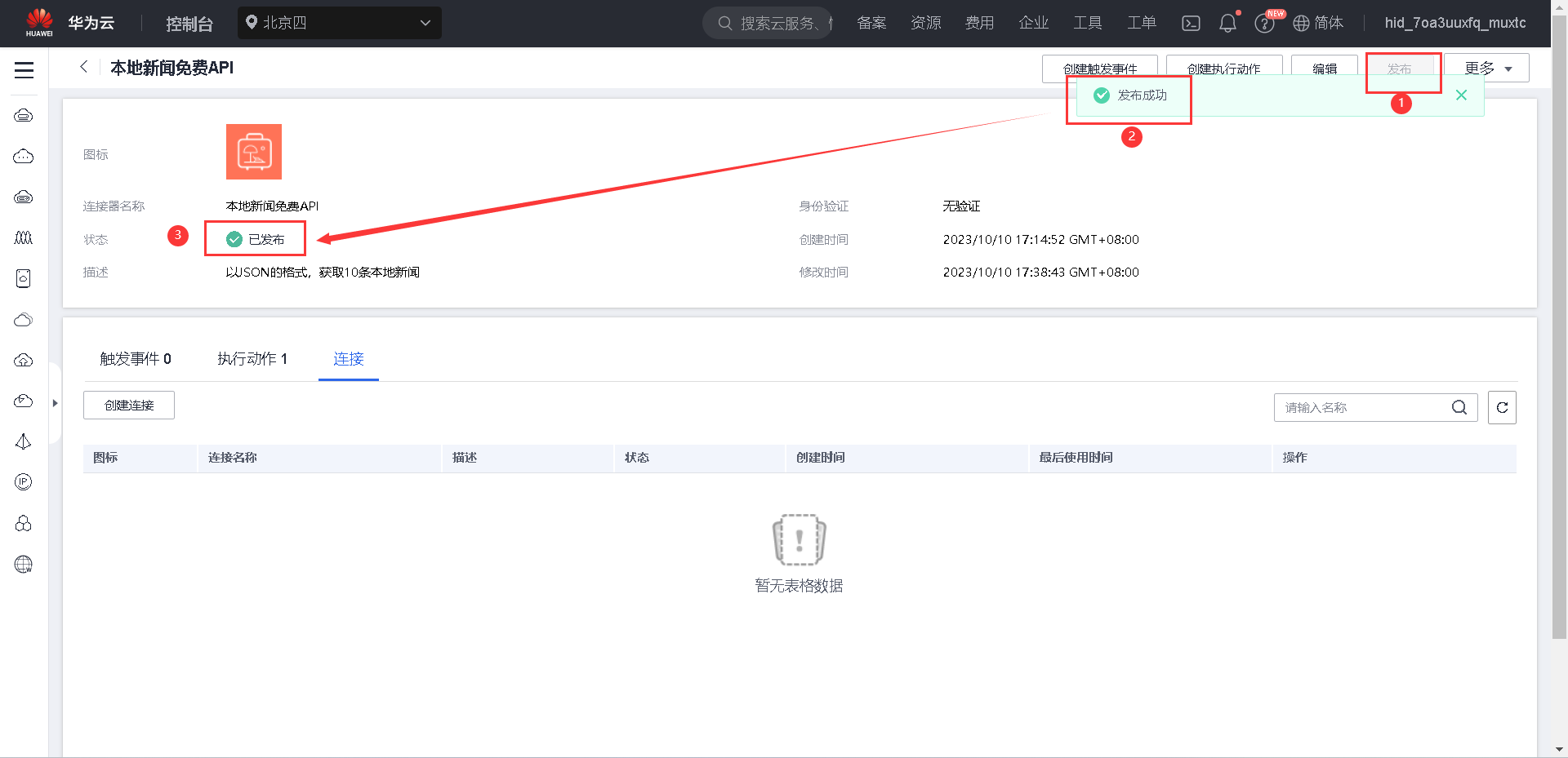

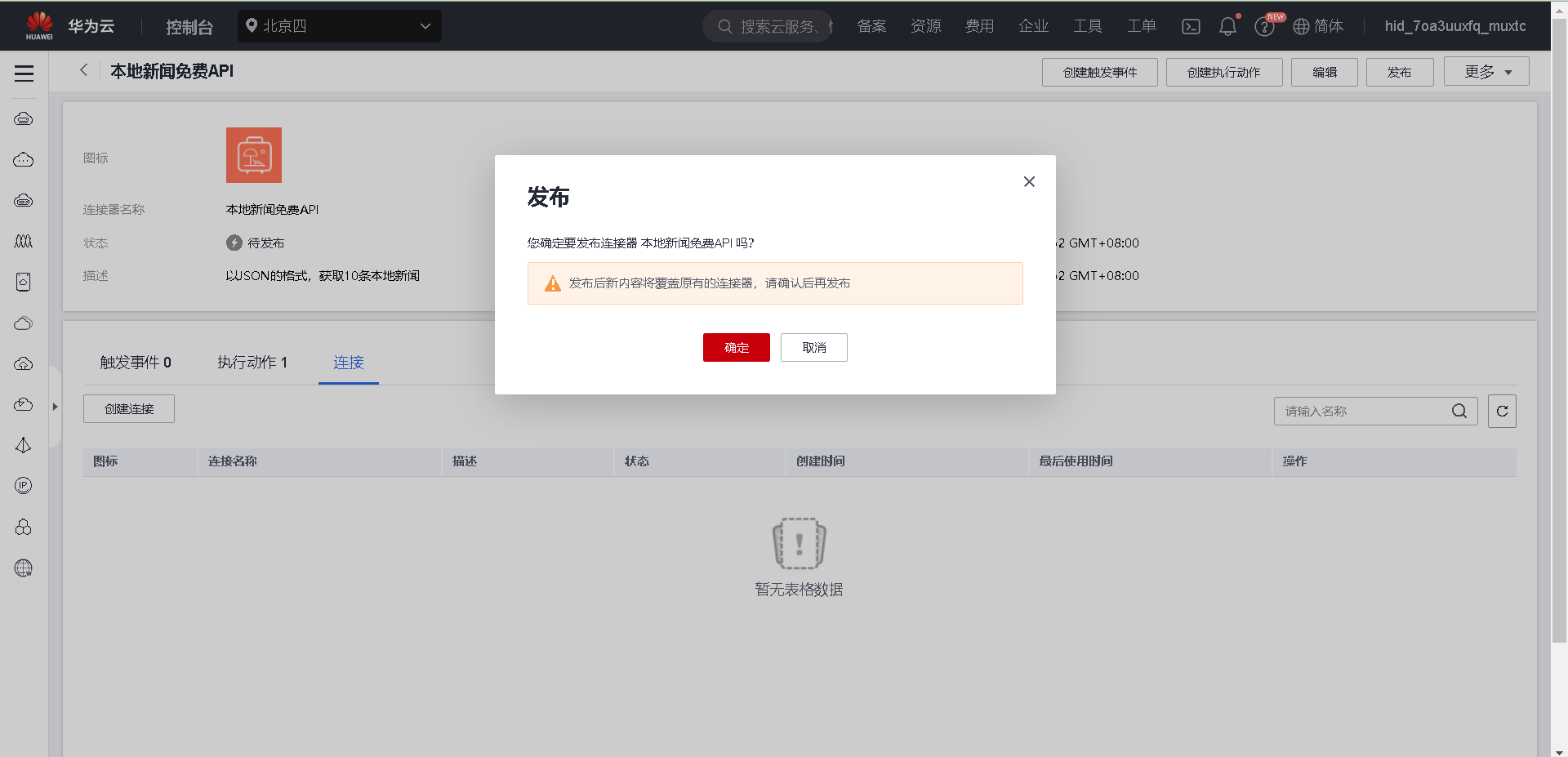

发布连接器
点击右上角的发布,即可发布该连接器

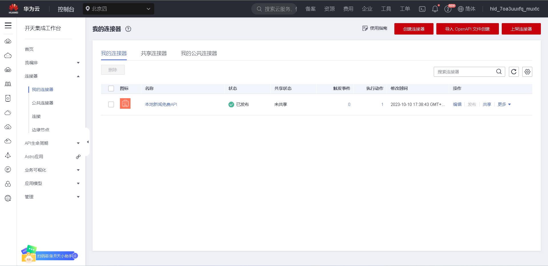

发布成功后可以看到状态变为了:已发布
发布好之后,就可以在我的连接器中看到刚刚创建的连接器了

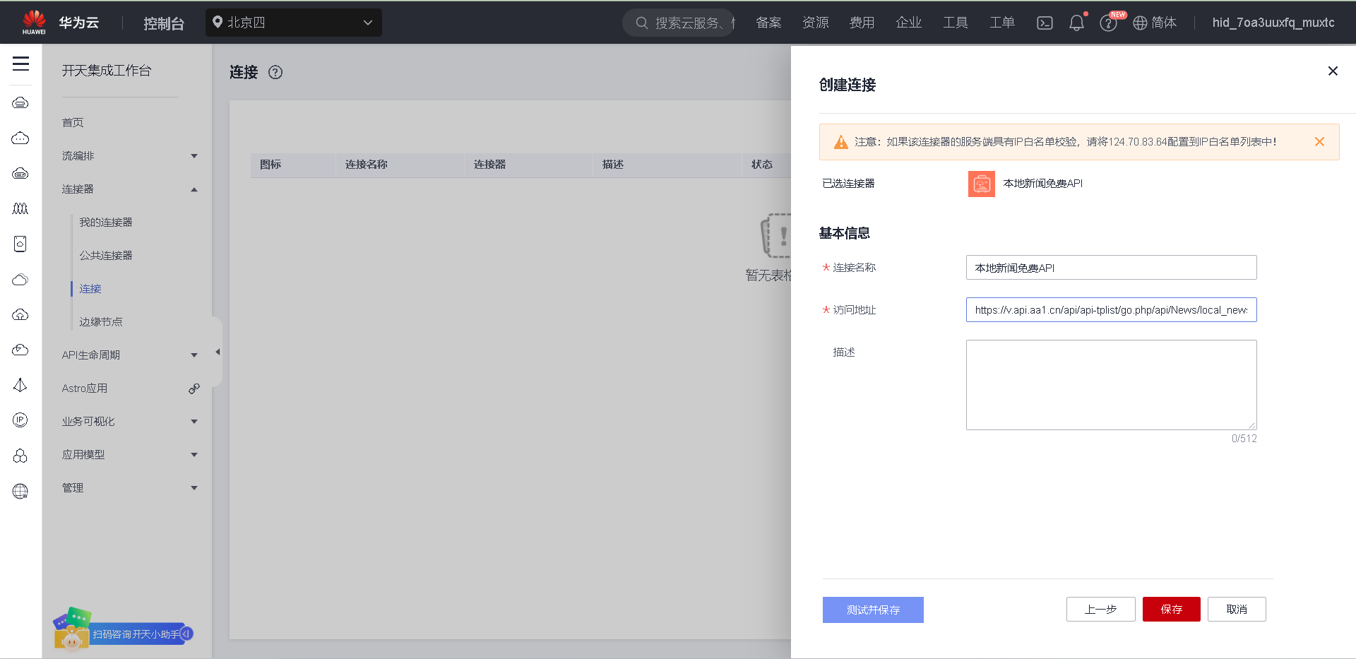

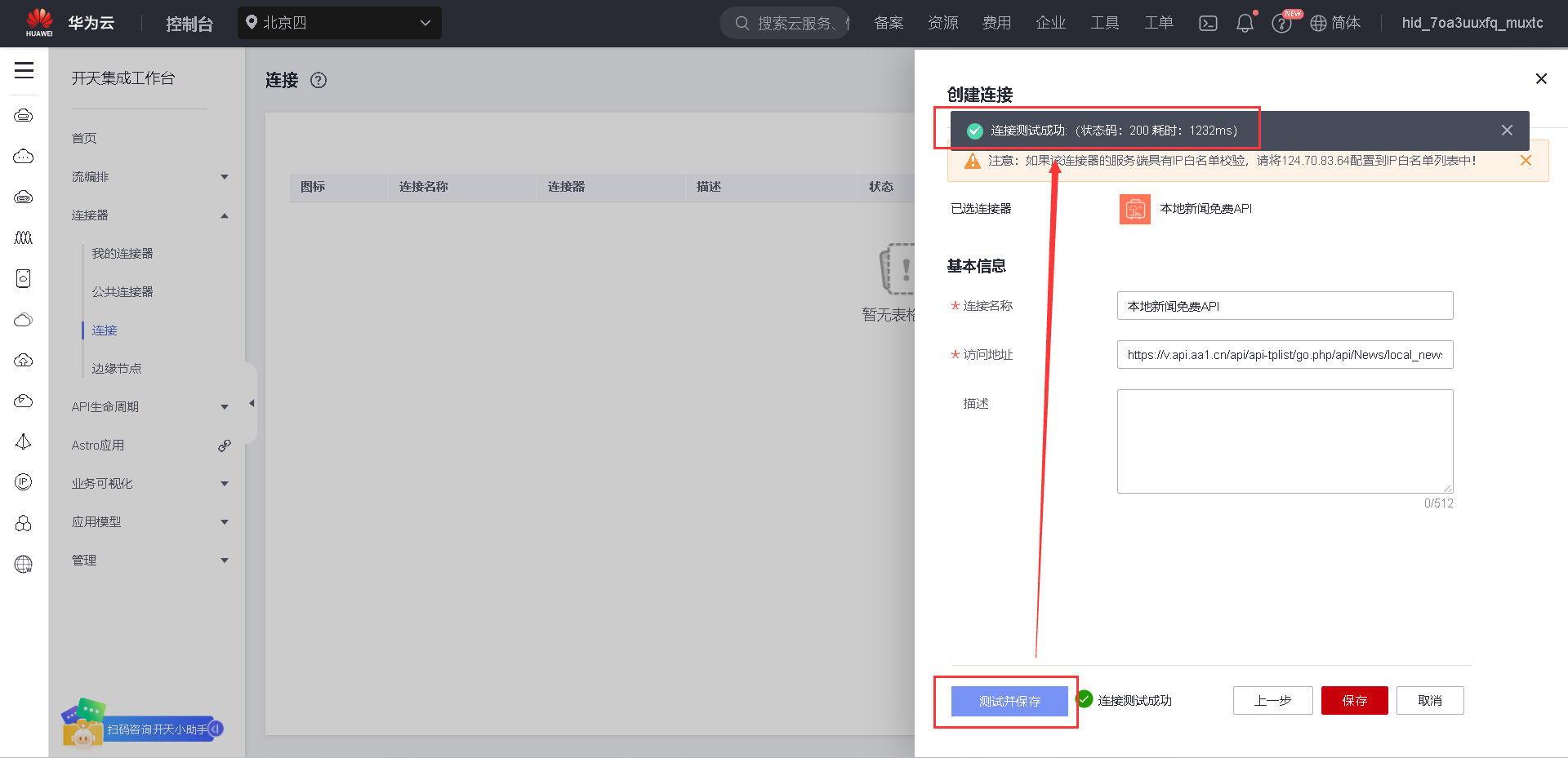

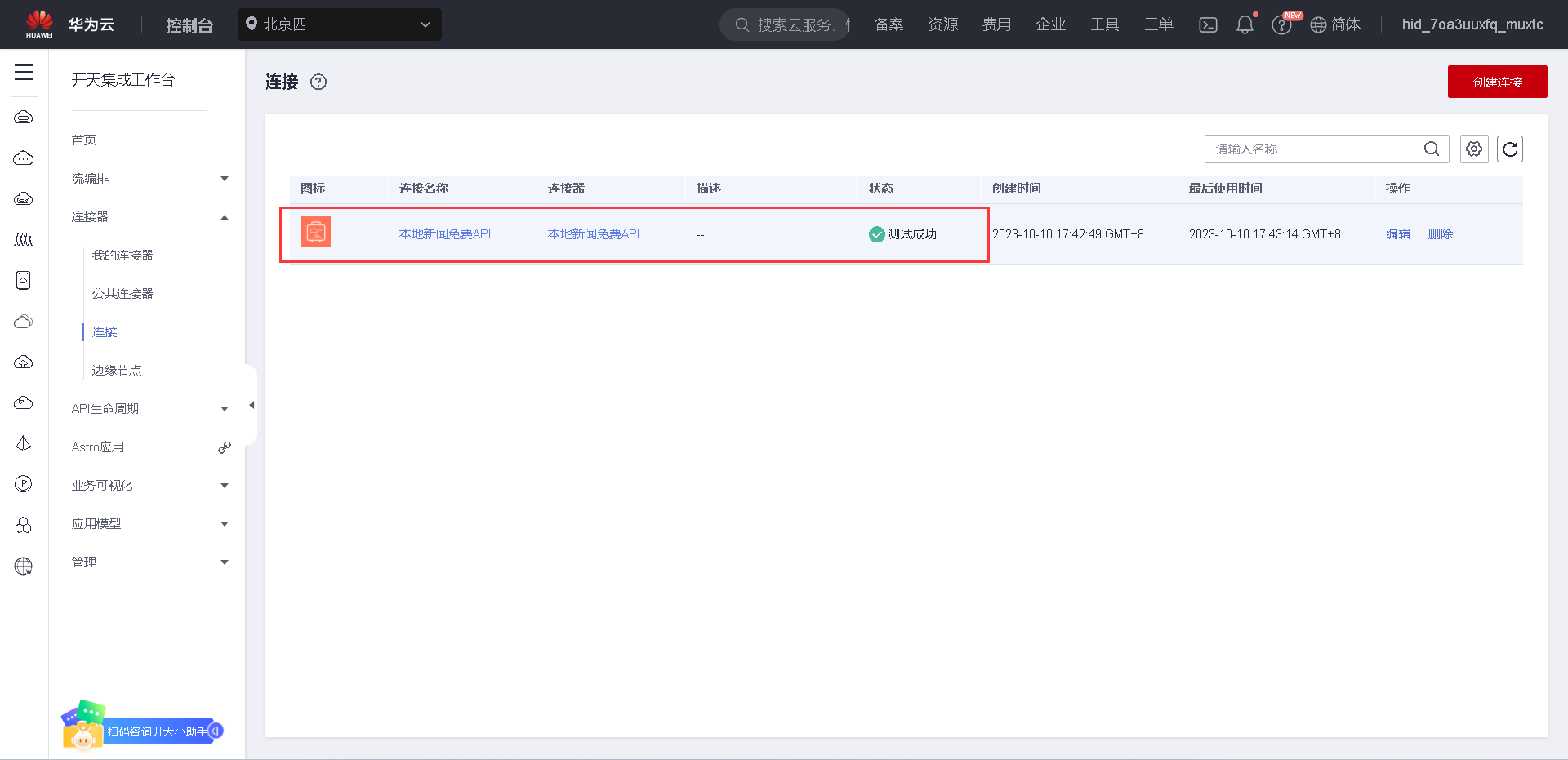

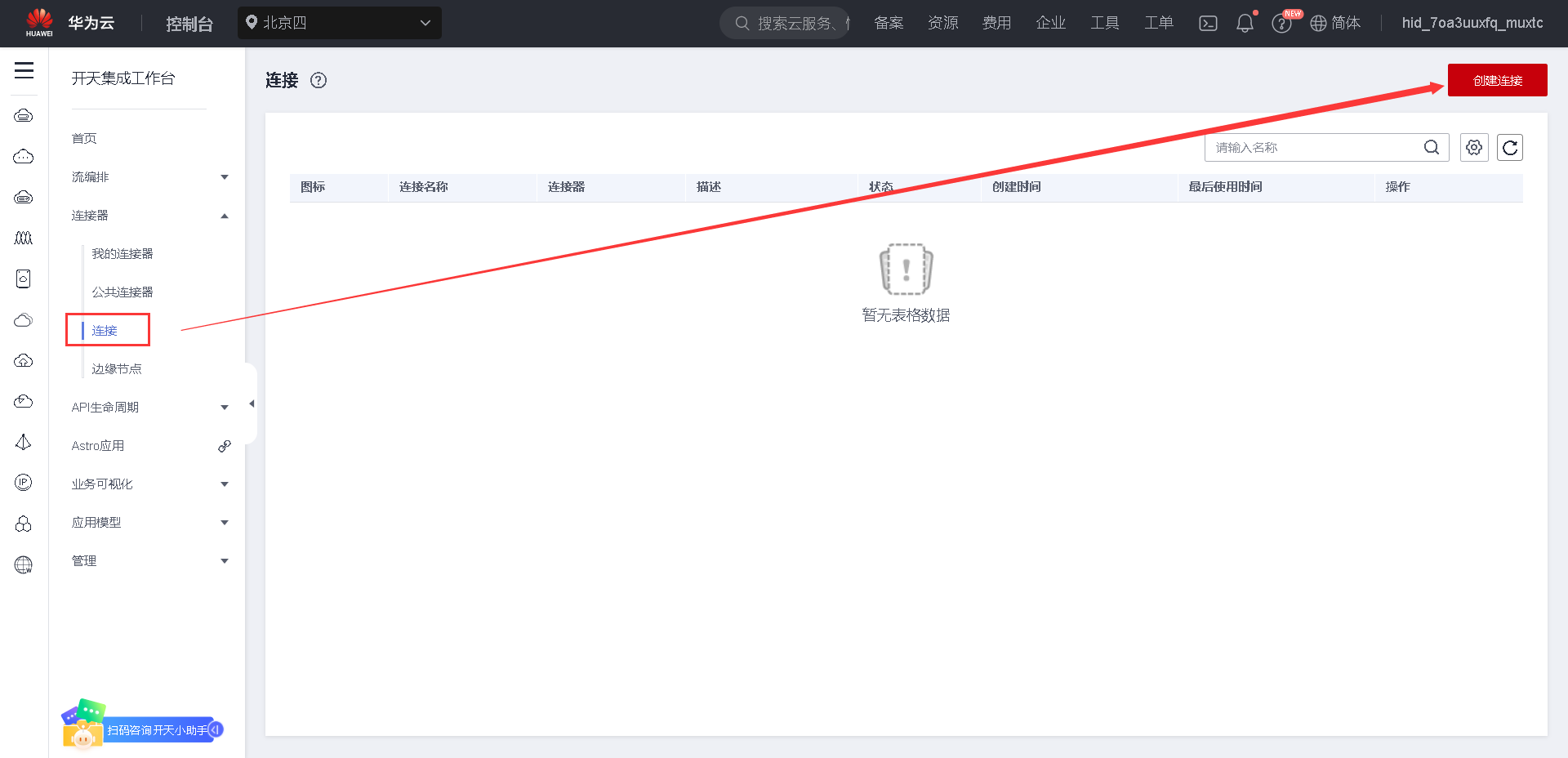

创建连接

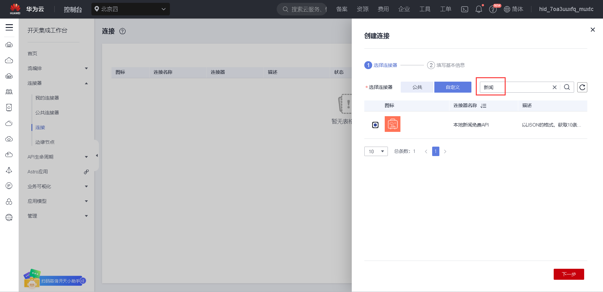

切换到连接页面,点击右上角的创建连接
然后在弹出的抽屉中搜索我们刚刚创建过的“连接器”名称,然后点击下一步
“连接名称”和“访问地址”默认给你填了,直接点击测试并保存
右上角显示连接测试成功
可以看到连接已经被创建出来了
