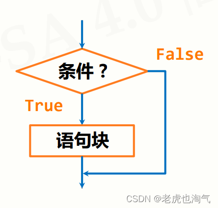

# 一、单分支结构
根据判断条件结果而选择不同向前路径的运行方式。
if <条件>:
    <语句块>
if语句的控制流程图:
单分支示例:``guess = eval(input())
if guess == 99:
print("猜对了")

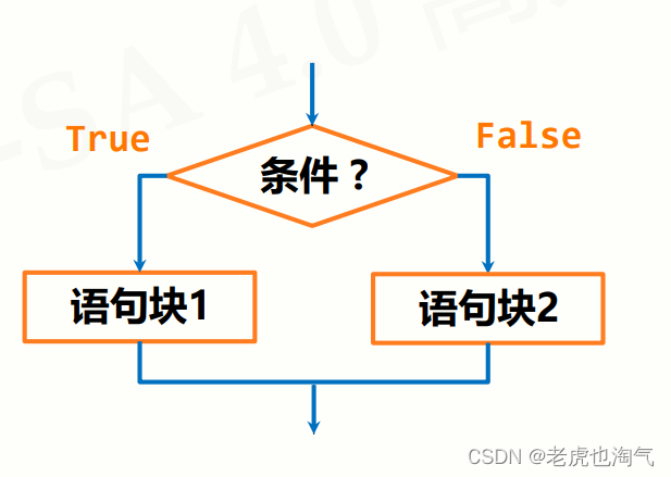

# 二、二分支结构
## 1.根据判断条件结果而选择不同向前路径的运行方式
if <条件> :
<语句块1>
else :
<语句块2>
二分支示例:`guess = eval(input())
if guess == 99:
print("猜对了")
else :
print("猜错了")`
## 2.紧凑形式:适用于简单表达式的二分支结构
代码如下(示例):
<表达式1> if <条件> else <表达式2>
print("猜{}了".format("对" if guess==99 else "错")

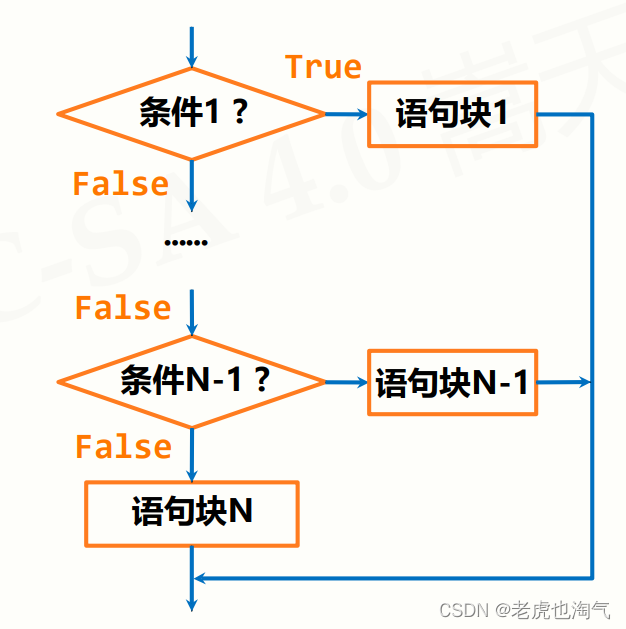

## 三、多分支结构
if <条件1> :
<语句块1>
elif <条件2> :
<语句块2>
else :
<语句块N>
多分支结构
对不同分数分级的问题:
score = eval(input())
if score >= 60:
grade = "D"
elif score >= 70:
grade = "C"
elif score >= 80:
grade = "B"
elif score >= 90:
grade = "A"
print("输入成绩属于级别{}".format(grade))
<font color=red>注:- 注意多条件之间的包含关系
 注意变量取值范围的覆盖</font>

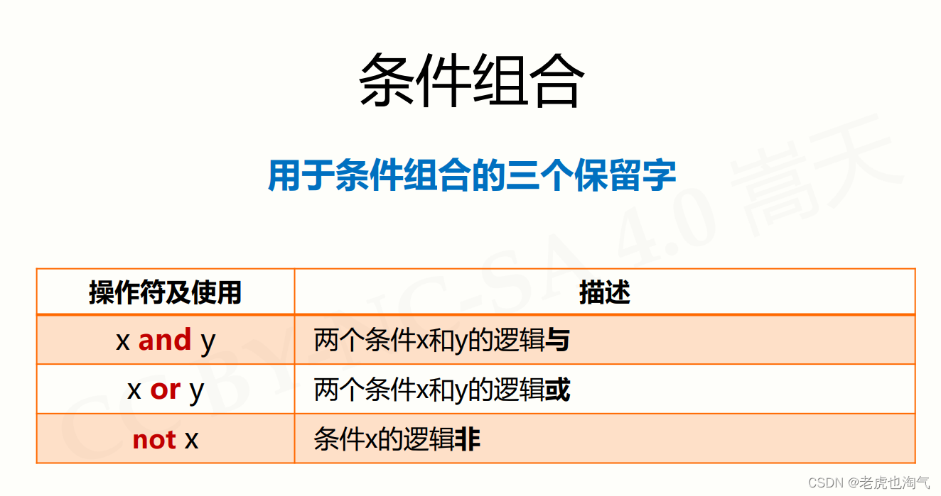

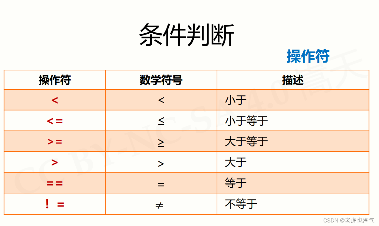

## 四,条件判断及组合
条件判断及组合
示例
if guess > 99 or guess < 99:
print("猜错了")
else :
print("猜对了")
if not True:
print("语句块2")
else :
print("语句块1")

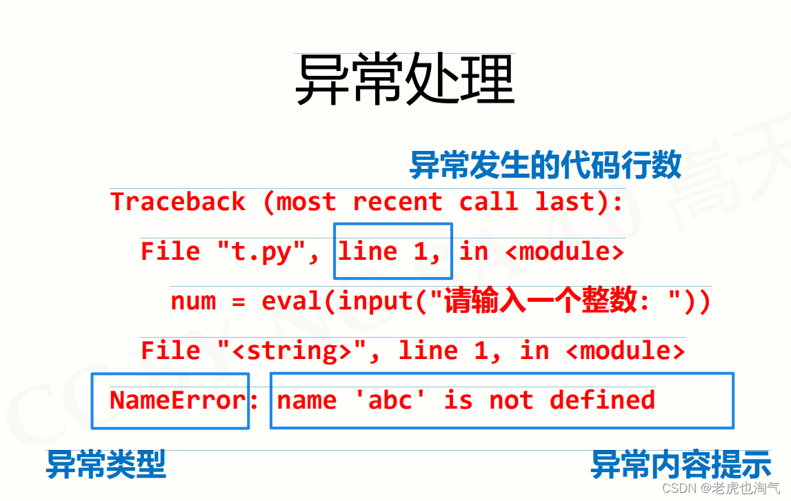

## 五,程序的异常处理
异常处理的基本使用:
try :
<语句块1>
except :
<语句块2>
try :
<语句块1>
except <异常类型> :
<语句块2>
示例1
try :
num = eval(input("请输入一个整数: "))
print(num**2)
except :
print("输入不是整数")
示例2
try :
print(num**2)
except NameError:
print("输入不是整数")
标注异常类型后,仅响应此类异常
异常类型名字等同于变量名
异常处理的高级使用
try :
<语句块1>
except :
<语句块2>
else :
<语句块3>
finally :
<语句块4>
- finally对应语句块4一定执行
- else对应语句块3在不发生异常时执行
