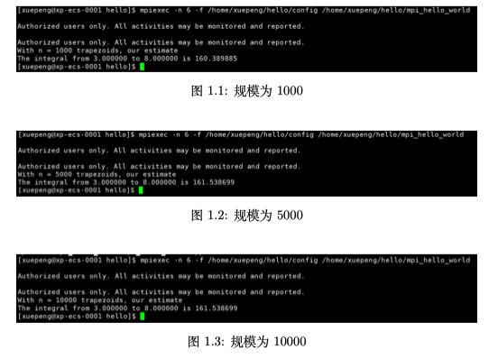

1.3 实验结果
本实验中,我使用了 MPI 方法来实现梯形积分法,梯形的积分区间为 [3.0, 8.0],被积函数为 x 2 , 积分区间分别被分为为 1000￿5000￿10000 个小区间,线程数为 6。实验结果如下图所示:
1.4 实验分析
从上图可以看出,随着划分的小区间规模增大,积分的值越来越接近真实值,但是当划分的小区间 规模增大到一定程度后,积分的值就不再变化,这是因为当划分的小区间规模增大到一定程度后,计 算机的精度就不够了,所以积分的值就不再变化了。

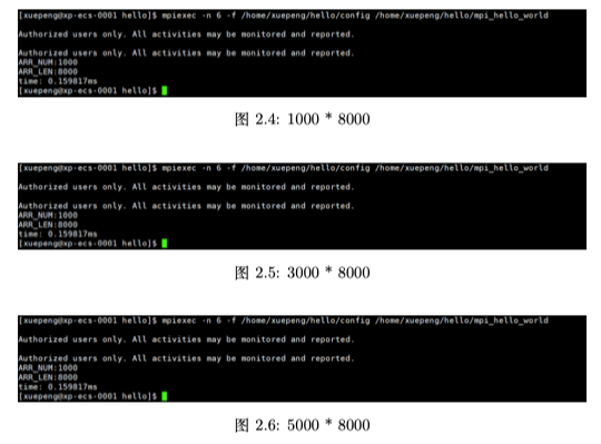

2 数组排序
2.1 问题描述
对于课件中“多个数组排序”的任务不均衡案例进行 MPI 编程实现,规模可自己设定、调整。
2.2 算法设计与实现
首先在数组初始化时,对于中“多个数组排序”的任务不均衡案例进行复现
    int ratio;

2.3 实验结果
2.4 实验分析
从图中可以看出,当数组长度为 8000 时,数组个数越多,排序时间越长,这是因为数组长度固定, 数组个数越多,每个数组的排序时间越长,而每个数组的排序时间是并行的,所以数组个数越多,排 序时间越长。可以看出,排序时间的增长趋势是线性的。

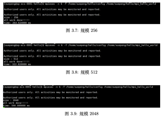

3 高斯消元法
3.1 问题描述
实现高斯消去法解线性方程组的 MPI 编程,与 SSE(或 AVX)编程结合,并与 Pthread、OpenMP (结合 SSE 或 AVX)版本对比,规模自己设定。
3.2 算法设计与实现

3.3 实验结果
