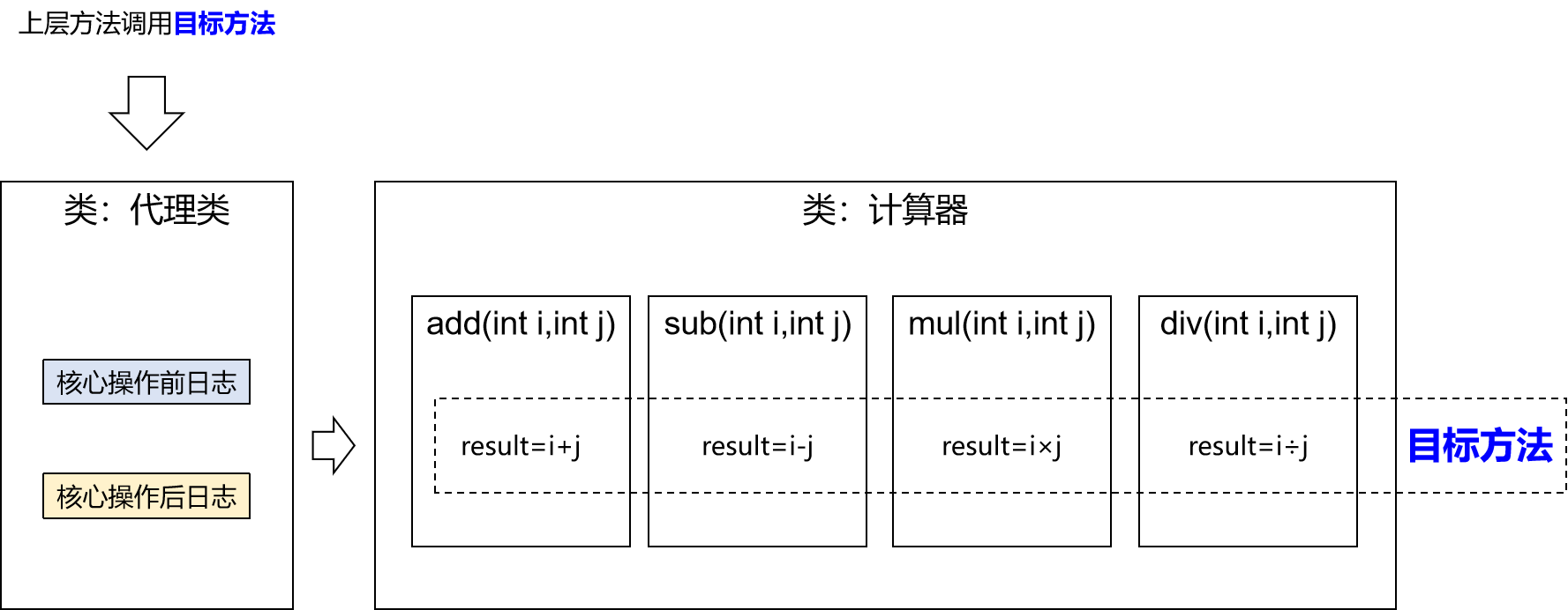

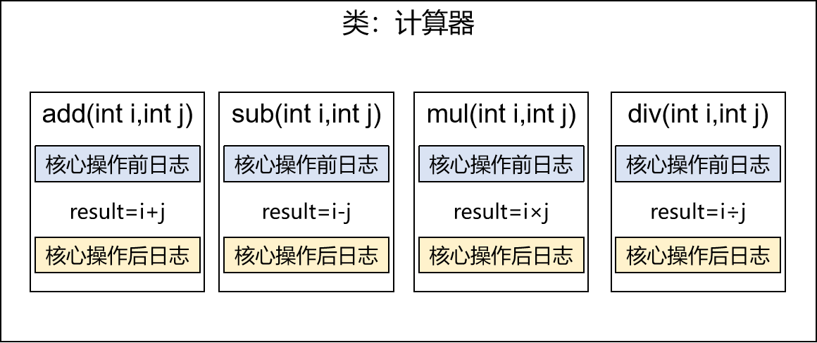

静态代理确实实现了解耦,但是由于代码都写死了,完全不具备任何的灵活性。就拿日志功能来说,将来其他地方也需要附加日志,那还得再声明更多个静态代理类,那就产生了大量重复的代码,日志功能还是分散的,没有统一管理。
提出进一步的需求:将日志功能集中到一个代理类中,将来有任何日志需求,都通过这一个代理类来实现。这就需要使用动态代理技术了。

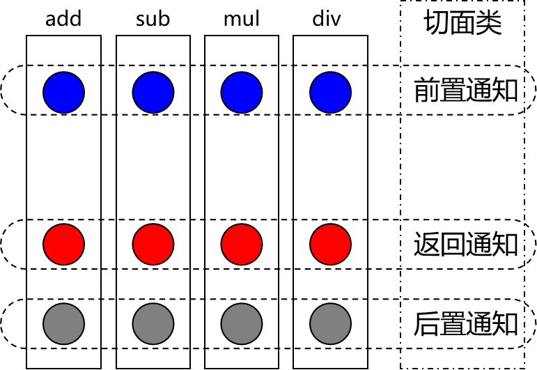

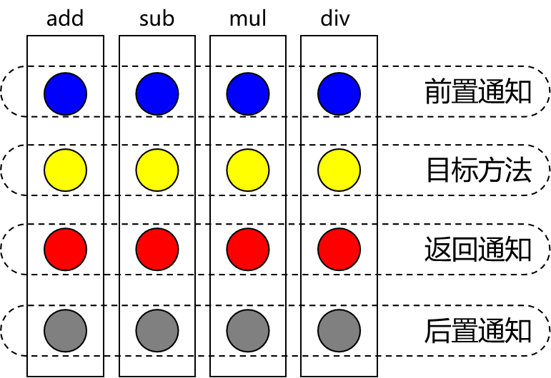

①横切关注点
分散在每个各个模块中解决同一样的问题,如用户验证、日志管理、事务处理、数据缓存都属于横切关注点。
从每个方法中抽取出来的同一类非核心业务。在同一个项目中,我们可以使用多个横切关注点对相关方法进行多个不同方面的增强。
这个概念不是语法层面的,而是根据附加功能的逻辑上的需要:有十个附加功能,就有十个横切关注点。

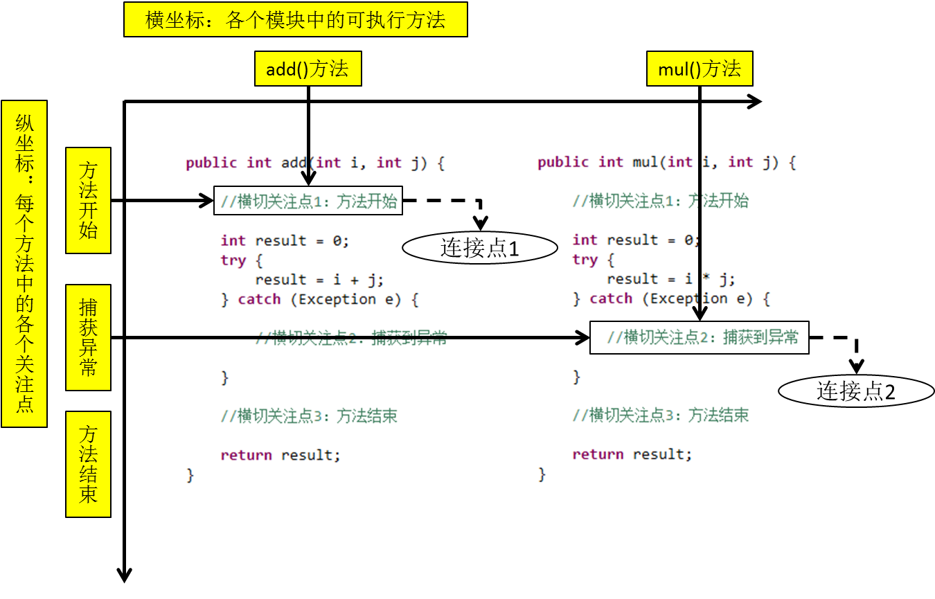

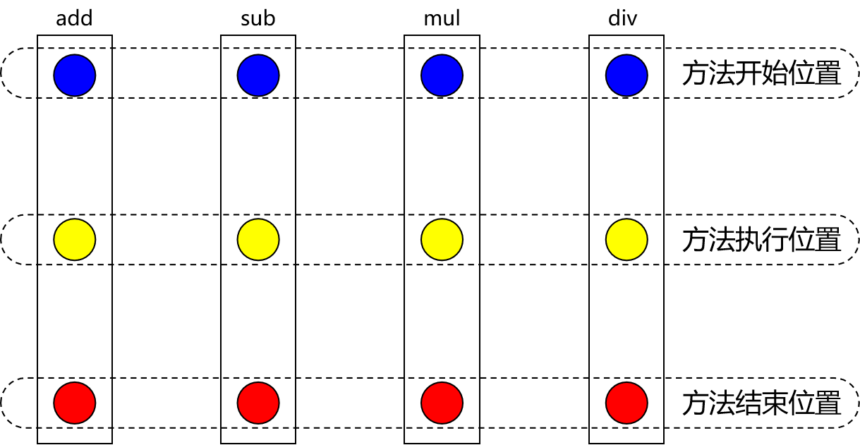

⑥连接点
这也是一个纯逻辑概念,不是语法定义的。
把方法排成一排,每一个横切位置看成x轴方向,把方法从上到下执行的顺序看成y轴,x轴和y轴的交叉点就是连接点。通俗说,就是spring允许你使用通知的地方

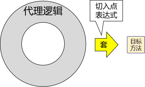

⑦切入点
定位连接点的方式。
每个类的方法中都包含多个连接点,所以连接点是类中客观存在的事物(从逻辑上来说)。
如果把连接点看作数据库中的记录,那么切入点就是查询记录的 SQL 语句。
Spring 的 AOP 技术可以通过切入点定位到特定的连接点。通俗说,要实际去增强的方法
切点通过 org.springframework.aop.Pointcut 接口进行描述,它使用类和方法作为连接点的查询条件。

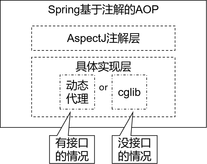

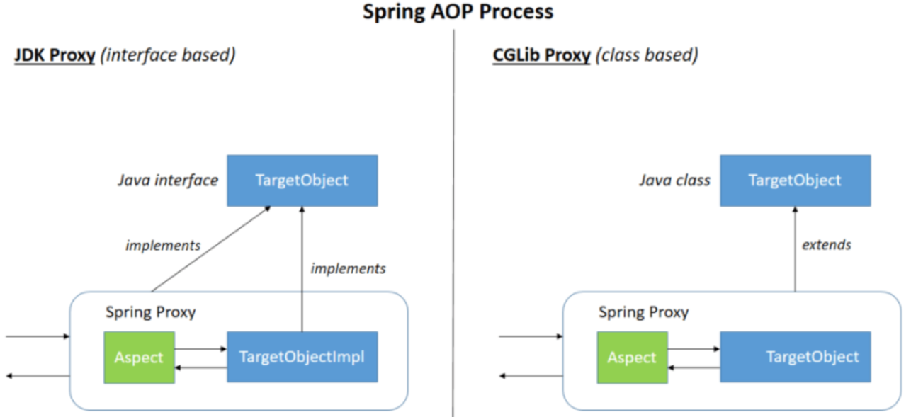

  • 动态代理分为JDK动态代理和cglib动态代理
  • 当目标类有接口的情况使用JDK动态代理和cglib动态代理,没有接口时只能使用cglib动态代理
  • JDK动态代理动态生成的代理类会在com.sun.proxy包下,类名为$proxy1,和目标类实现相同的接口
  • cglib动态代理动态生成的代理类会和目标在在相同的包下,会继承目标类
  • 动态代理(InvocationHandler):JDK原生的实现方式,需要被代理的目标类必须实现接口。因为这个技术要求代理对象和目标对象实现同样的接口(兄弟两个拜把子模式)。
  • cglib:通过继承被代理的目标类(认干爹模式)实现代理,所以不需要目标类实现接口。
  • AspectJ:是AOP思想的一种实现。本质上是静态代理,将代理逻辑“织入”被代理的目标类编译得到的字节码文件,所以最终效果是动态的。weaver就是织入器。Spring只是借用了AspectJ中的注解。

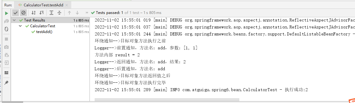

4.3、创建切面类并配置
// @Aspect表示这个类是一个切面类
@Aspect
// @Component注解保证这个切面类能够放入IOC容器
@Component
public class LogAspect {
    @Before("execution(public int com.atguigu.aop.annotation.CalculatorImpl.*(..))")
    public void beforeMethod(JoinPoint joinPoint){
        String methodName = joinPoint.getSignature().getName();
        String args = Arrays.toString(joinPoint.getArgs());
        System.out.println("Logger-->前置通知,方法名:"+methodName+",参数:"+args);
    @After("execution(* com.atguigu.aop.annotation.CalculatorImpl.*(..))")
    public void afterMethod(JoinPoint joinPoint){
        System.out.println("Logger-->后置通知,方法名:"+methodName);
    @AfterReturning(value = "execution(* com.atguigu.aop.annotation.CalculatorImpl.*(..))", returning = "result")
    public void afterReturningMethod(JoinPoint joinPoint, Object result){
        System.out.println("Logger-->返回通知,方法名:"+methodName+",结果:"+result);
    @AfterThrowing(value = "execution(* com.atguigu.aop.annotation.CalculatorImpl.*(..))", throwing = "ex")
    public void afterThrowingMethod(JoinPoint joinPoint, Throwable ex){
        System.out.println("Logger-->异常通知,方法名:"+methodName+",异常:"+ex);
    @Around("execution(* com.atguigu.aop.annotation.CalculatorImpl.*(..))")
    public Object aroundMethod(ProceedingJoinPoint joinPoint){
        Object result = null;
        try {
            System.out.println("环绕通知-->目标对象方法执行之前");
            //目标对象(连接点)方法的执行
            result = joinPoint.proceed();
            System.out.println("环绕通知-->目标对象方法返回值之后");
        } catch (Throwable throwable) {
            throwable.printStackTrace();
            System.out.println("环绕通知-->目标对象方法出现异常时");
        } finally {
            System.out.println("环绕通知-->目标对象方法执行完毕");
        return result;
在Spring的配置文件中配置:

执行测试:
public class CalculatorTest {
    private Logger logger = LoggerFactory.getLogger(CalculatorTest.class);
    @Test
    public void testAdd(){
        ApplicationContext ac = new ClassPathXmlApplicationContext("beans.xml");
        Calculator calculator = ac.getBean( Calculator.class);
        int add = calculator.add(1, 1);
        logger.info("执行成功:"+add);
执行结果:

4.5、切入点表达式语法
①作用
②语法细节
