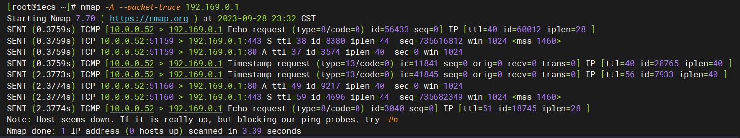

加上 --packet-trace 可以看到nmap发出的包;再就是 -v 会有一些过程信息打印。
可以看看-A扫描时,nmap如何判定一个IP是不存活的:
