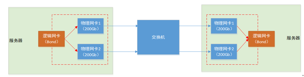

我们知道操作系统里面,可以将2个实际的物理网卡,合体形成一个“逻辑网卡”,从而达到如主备/提升带宽等目的。但是RoCE网卡,是否也跟普通网卡一样,支持Bond能力呢?答案是的,RoCE也可以组Bond,只是比普通网卡多了一些约束。

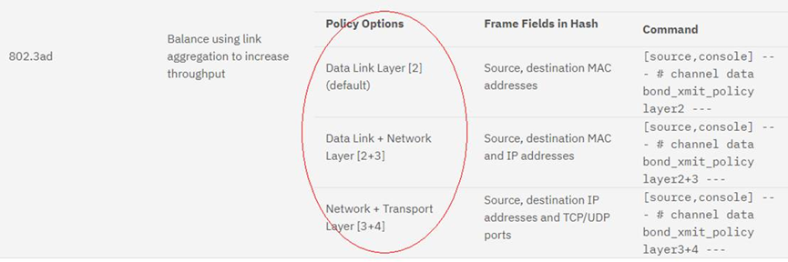

(2)transmit-hash-policy,负载均衡策略,有以下3种值:
这里由于RDMA点对点通信的时候,IP+MAC地址都不会变。所以咱选 layer3+4,毕竟发送报文的时候,源端口还是随机的。

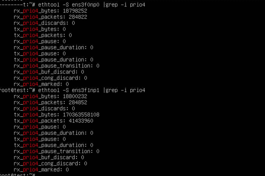

七、服务器端统计信息
查询队列4的报文数量:
watch -n 2 “ethtool -S ens3f0np0 | grep prio4”
 这个报文数不会减少,清零不方便,好像重启服务器数量也不会清0。
