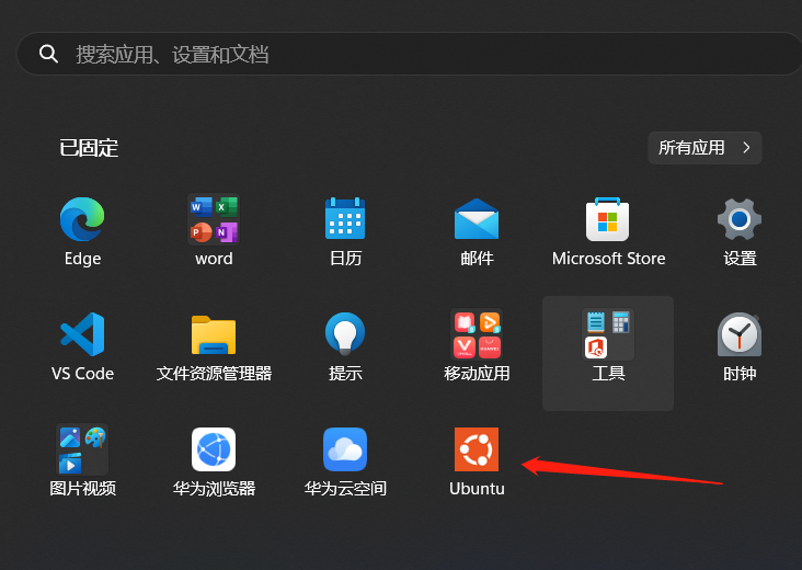

方式1

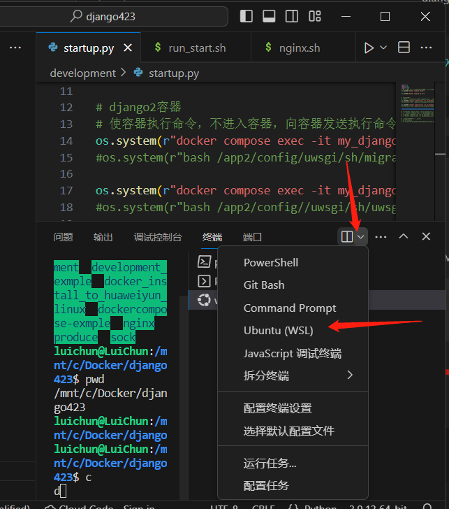

1:使用vscode方式打开ubuntu系统的连接--使用终端中打开选择【ubuntu终端】

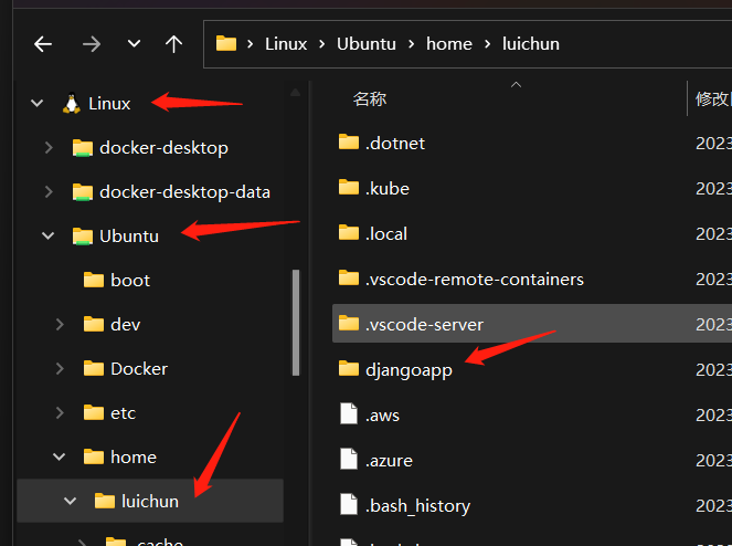

   这个会使得 c盘的这个 挂载到wsl 的linux子系统中

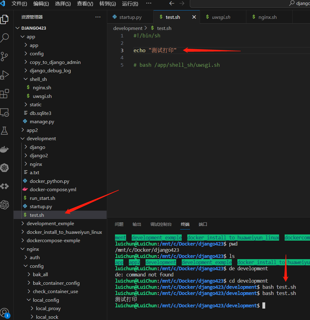

   shell脚本在windows宿主机中,可以直接执行sh脚本--在linux系统中执行

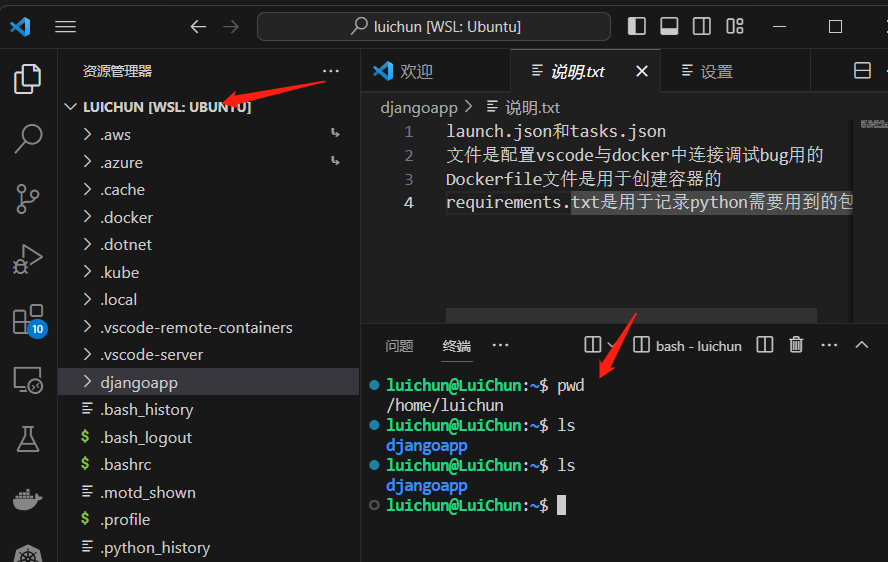

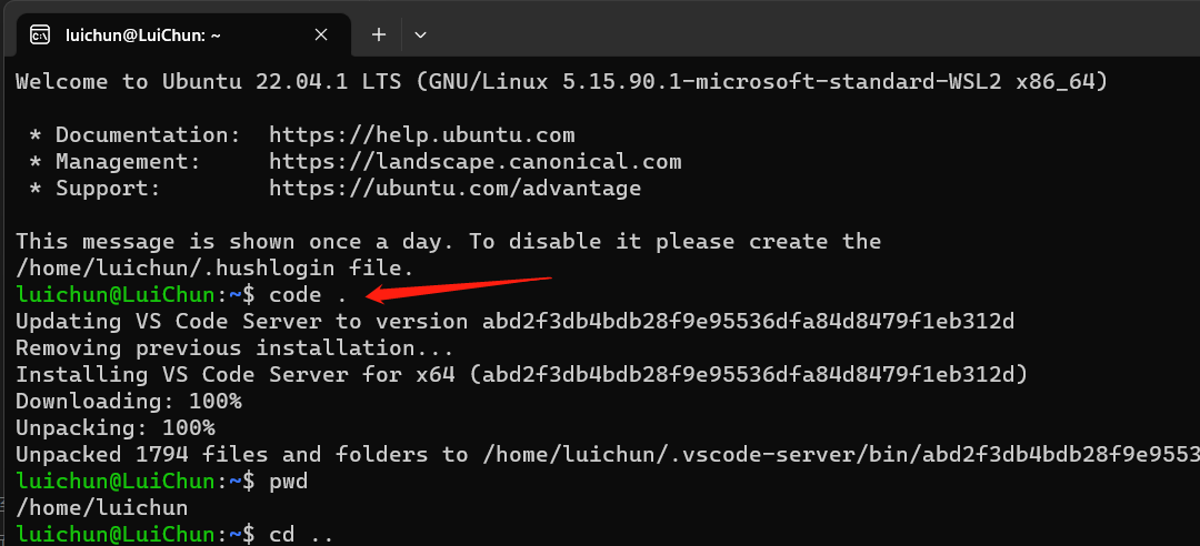

1:在主机中打开ubuntu系统的交互窗口,并且输入 code . ---这个会使用linux系统方式打开vscode编辑器
    这个会打开本地的ubuntu系统,并且使用vscode来进行浏览,编辑,运行
    这个脚本编写位置是在linux系统中,并不是windows宿主机中
