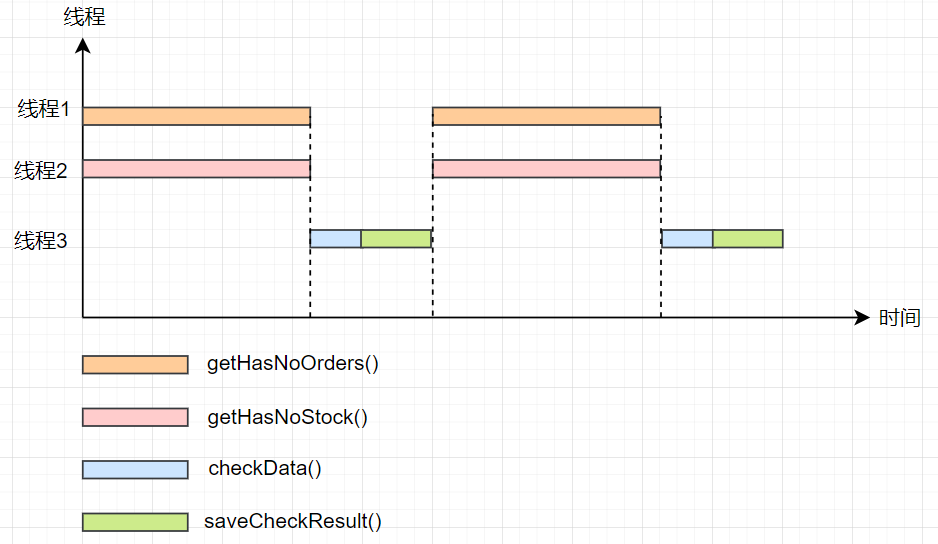

我们先来看看之前程序的优化效果图。

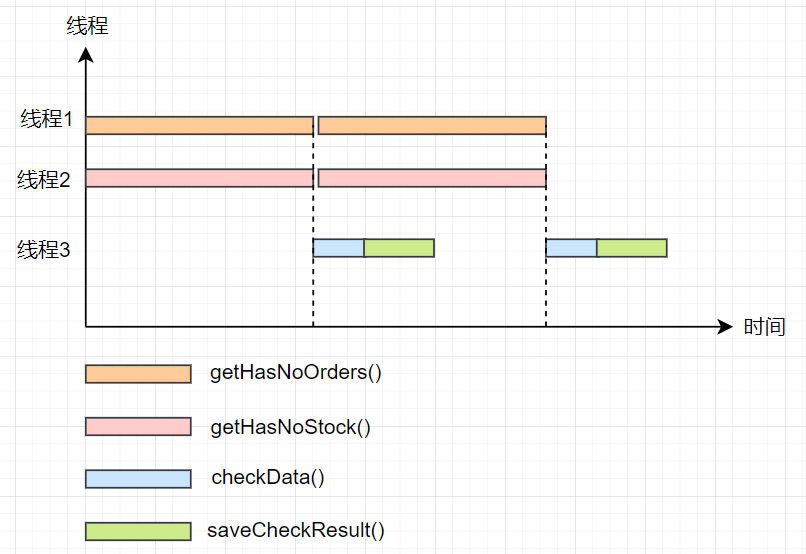

通过仔细的分析,我们就会发现:虽然getHasNoOrders()getHasNoStock()这两个方法实现了并行操作,但是getHasNoOrders()方法和getHasNoStock()方法和checkData()方法与saveCheckResult()方法之间还是串行的,如果能够让他们之间的操作并行化,那么系统的性能就可以得到进一步提升了。如下图所示。

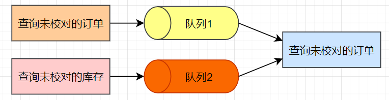

由于查询未校对的订单方法getHasNoOrders()和查询未校对的库存方法getHasNoStock()是在两个不同的线程中执行的,这里,在具体实现时,我们可以使用两个队列分别保存未校对的订单数据和未校对的库存数据,校对数据的操作每次从队列1中取出未校对的订单数据,从队列2中取出未校对的库存数据,然后再执行数据的校对操作。

一个简单的方案就是在线程1中执行查询未校对订单的数据,在线程2中执行查询未校对库存的数据,当线程1和线程2分别生产完一条数据时,通知线程3执行数据的校对操作。这里,有个关键的点就是线程1和线程2的执行步调要一致,不能一个线程执行的太快,一个线程执行的太慢。
很显然,线程1和线程2之间会存在相互等待的现象,说到这里,小伙伴们是不是就有解决方案啦?
我们先来说说优化的总体思路吧: 首先,进一步优化存在两个难点:一个是线程1和线程2执行的步调要一致,另外就是线程1和线程2中每次方法执行完毕后,要通知线程3执行数据校对操作。
我们也可以使用计数器的方式实现,计数器的初始值为2,线程1执行完getHasNoOrders()方法时,对计数器减1,线程2执行完getHasNoStock()方法时,对计数器减1。如果计数器的值大于0时,则线程1等待或者线程2等待。如果计数器的值等于0,则通知线程3执行数据校对操作,并重新唤醒等待中的线程1或者线程2。同时,需要我们将计数器的值重新设置为2,以此往复实现程序的优化效果。
