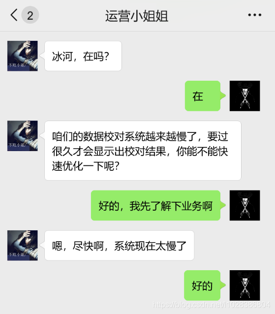

最近不少运营同事找到我说:咱们的数据校对系统越来越慢了,要过很久才会显示出校对结果,你能不能快速优化一下呢?我:好的,我先了解下业务啊。

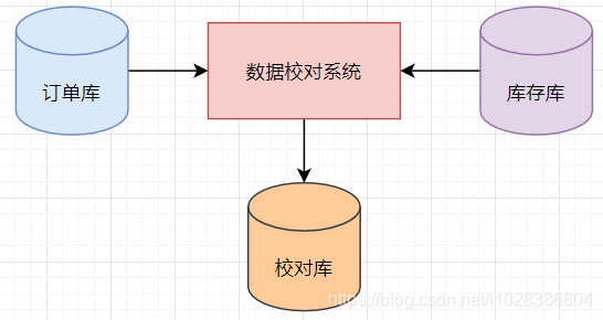

订单微服务会调用库存微服务的接口,扣减商品的库存数量,并且会将每笔订单扣减库存的记录保存在库存数据库中。为了防止用户提交订单后没有扣减库存,或者重复扣减库存,数据校对系统每天会校验订单中提交的商品数量与扣减的库存数量是否一致,并且会将校对的结果信息保存到数据校对信息表中。
数据校对系统的总体流程为:先查询订单记录,然后在查询库存的扣减记录,然后对比订单和库存扣减记录,然后将校对的结果信息保存到数据校对信息表中,整体流程如下所示。

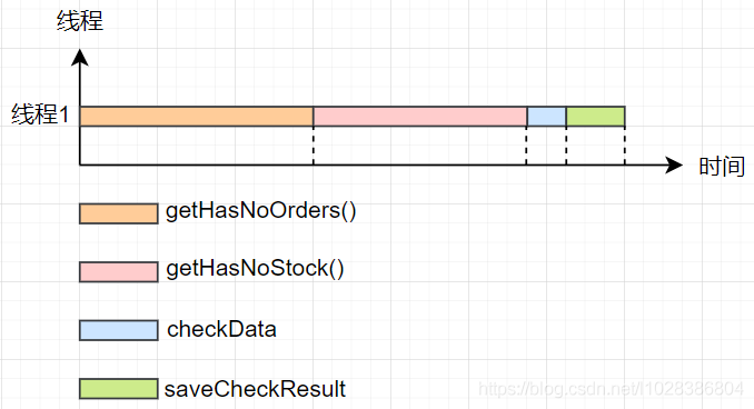

既然运营的同事说数据校对系统越来越慢了,我们首先要做的就是找到系统的性能瓶颈所在。据了解,目前的数据对账系统,由于订单记录和库存扣减记录数据量巨大,所以查询未校对的订单信息的方法getHasNoOrders()和查询为校对的库存记录的方法getHasNoStock()相对来说比较慢。并且在数据校对系统中,校对订单和库存记录的方法是单线程执行的,我们可以简单画一个时间抽线图,如下所示。

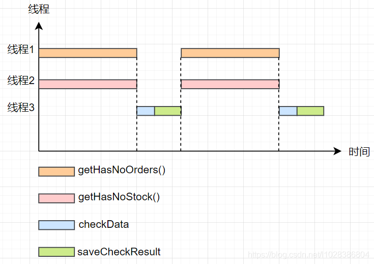

由图可以看出,以单线程的方式getHasNoOrders()方法和getHasNoStock()方法耗费了大量的时间,这两个方法本身在逻辑上就是两个独立的方法,并且这两个方法没有先后的执行的顺序依赖。那这两个方法能不能并行执行呢?很显然是可以的。那我们把getHasNoOrders()方法和getHasNoStock()方法分别放到两个不同的线程中,优化下系统的性能,整体流程如下所示。
优化后,我们将getHasNoOrders()方法放到线程1中执行,getHasNoStock()方法放到线程2中执行,checkData()方法和saveCheckResult()方法发放到线程3中执行,优化后的系统性能相比优化前的系统性能几乎提升了一倍,优化效果相对来说还是比较明显的。

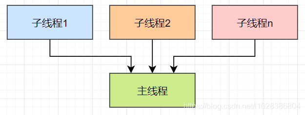

这次,对于系统的优化,我们最终使用线程池来执行比较耗时的查询订单与查询库存记录的操作,并且在主线程中等待线程池中的线程逻辑执行完毕后再执行主线程的后续业务逻辑。这种场景,使用Java中提供的CountDownLatch类再合适不过了。这里,再强调一下:CountDownLatch主要的使用场景就是一个线程等待多个线程执行完毕后再执行。如下图所示。
