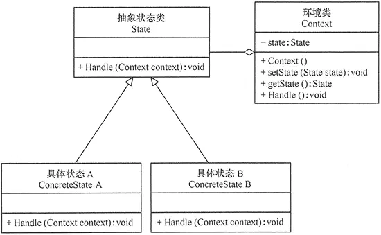

如下是状态模式的UML类图:

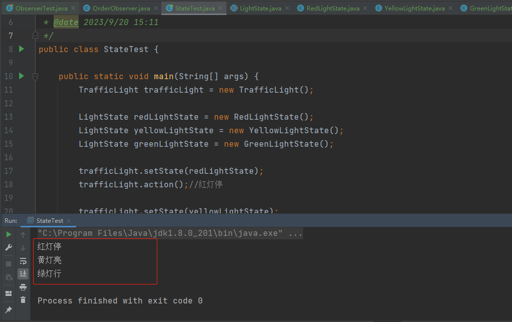

现在,我们就可以使用这些类来实现我们的交通灯控制系统了。我们可以先初始化一个交通灯的对象,然后定义三个相应的状态对象,最后通过改变状态对象来控制交通灯的状态。

执行结果如下:

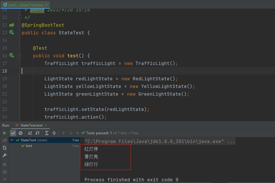

测试用例
我们使用JUnit来对代码进行测试。测试代码如下:

运行测试用例,我们可以得到以下输出结果:
测试代码成功地演示了状态模式的使用。
