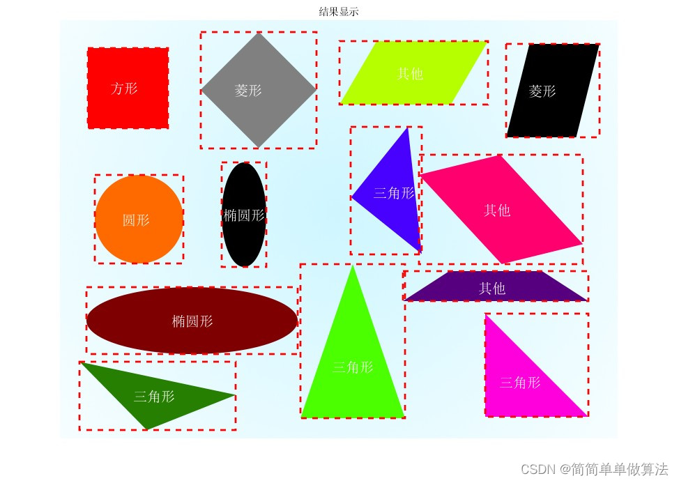

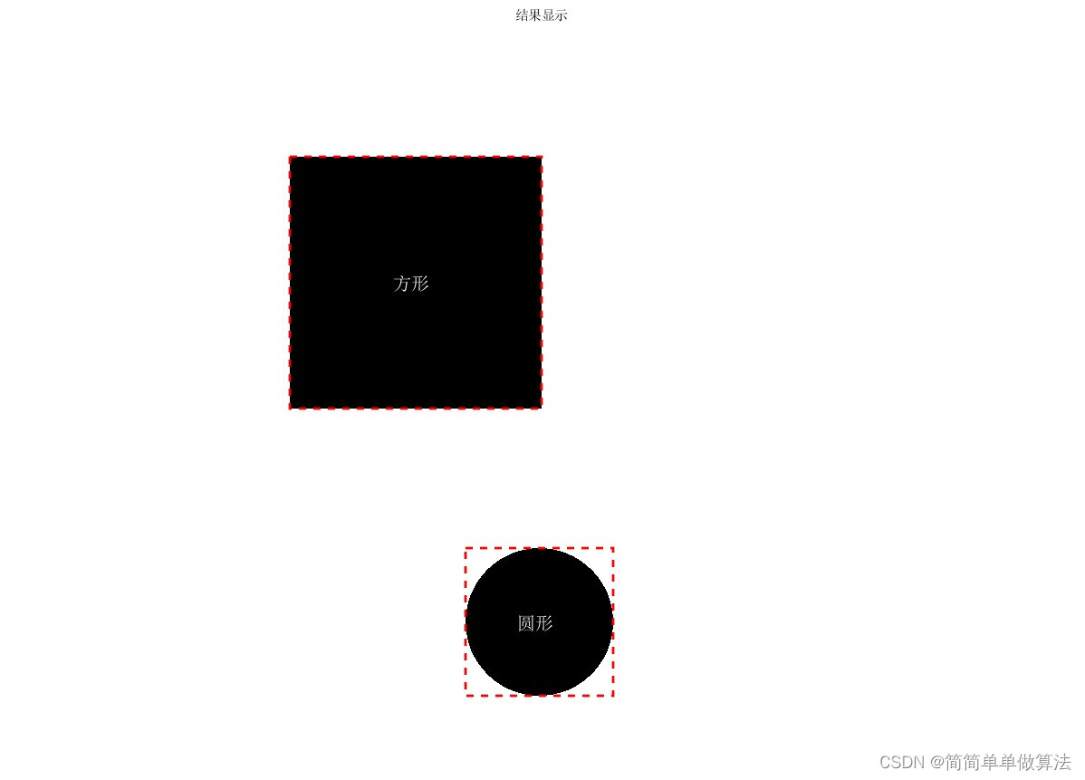

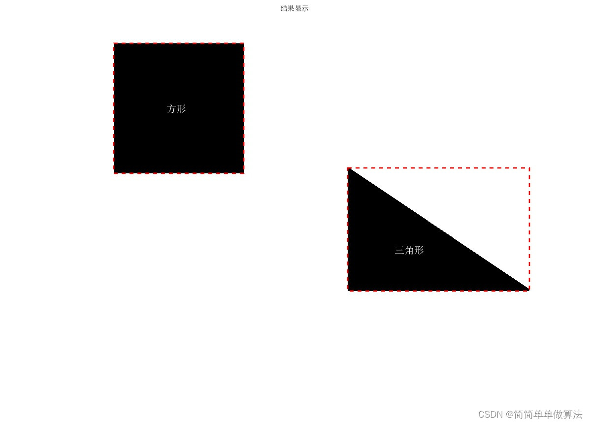

1.算法运行效果图预览

实现过程:
       基于图像形态学处理的目标几何形状检测算法的实现过程如下:
      图像预处理: 首先,将输入图像进行灰度化或二值化处理,以便于进行形态学操作。
       选择结构元素: 根据要检测的目标几何形状,选择适当的结构元素。例如,要检测圆形可以选择圆形结构元素,要检测矩形可以选择矩形结构元素。
       腐蚀和膨胀操作: 利用选择的结构元素分别对图像进行腐蚀和膨胀操作。通过腐蚀操作可以消除小的干扰,并使目标区域收缩。通过膨胀操作可以连接目标区域,填充空隙。
       形状检测: 对经过腐蚀和膨胀操作后的图像进行分析,通过阈值、连通分量等方法检测出目标几何形状。
       定位和绘制: 根据检测到的目标形状,可以定位目标在图像中的位置,并绘制边界框或标记以显示检测结果。
