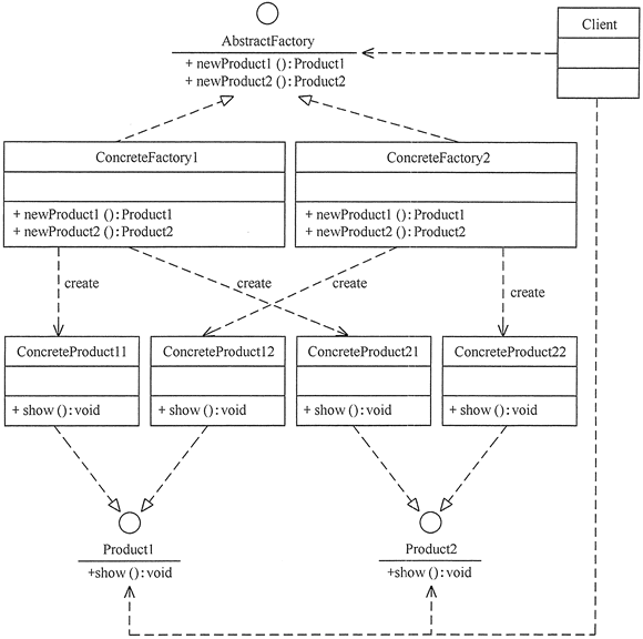

结构
抽象工厂模式包含以下结构:
抽象工厂(
Abstract Factory
):定义了一组工厂方法来创建一系列相关或依赖对象的抽象接口。具体工厂(
Concrete Factory
):实现了抽象工厂接口,负责创建一系列相关的产品对象。抽象产品(
Abstract Product
):定义了产品对象的抽象接口。具体产品(
Concrete Product
):实现了抽象产品接口,是由相关的具体工厂创建的对象。客户端(
Client
):使用抽象工厂和抽象产品接口来调用具体工厂创建产品对象的方法,实现对一系列相关或依赖对象的创建和使用。
如下是抽象工厂模式的UML类图:

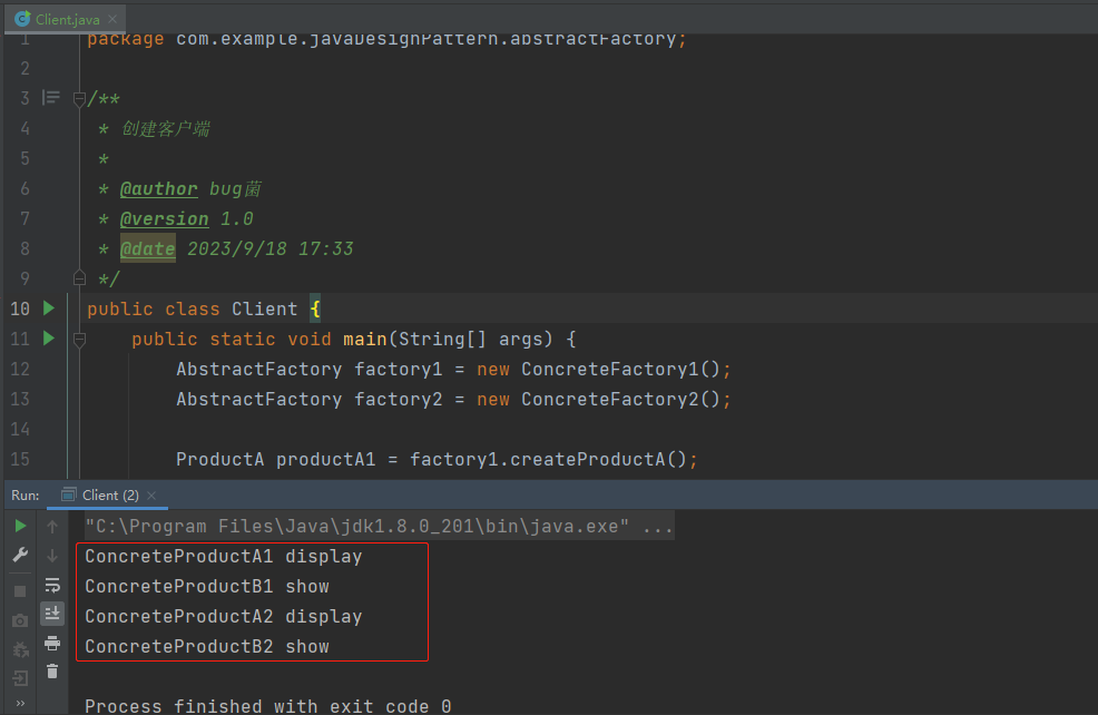

客户端展示了抽象工厂模式的使用。客户端通过创建具体工厂对象(ConcreteFactory1
和ConcreteFactory2
)来获得不同种类的产品对象(ProductA
和ProductB
)。客户端并不直接使用产品对象,而是通过工厂对象创建产品对象并调用它们的方法(display()
和show()
)。这样可以封装产品对象的创建过程,使得客户端只需要关注工厂对象和产品对象的接口,而不需要了解具体实现细节。
启动客户端测试结果如下:
