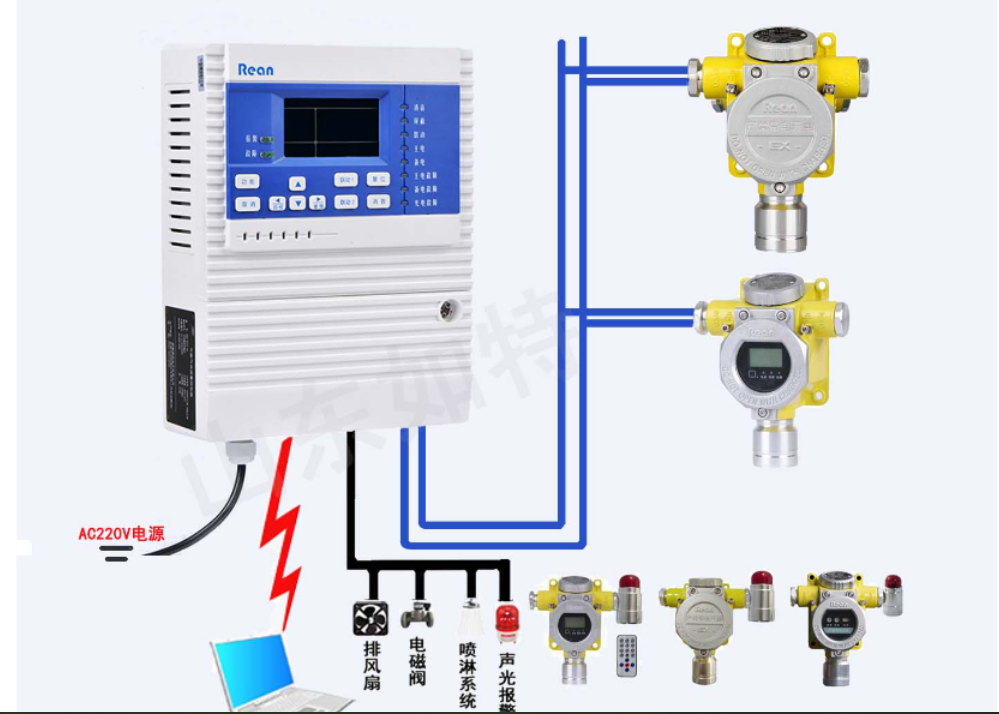

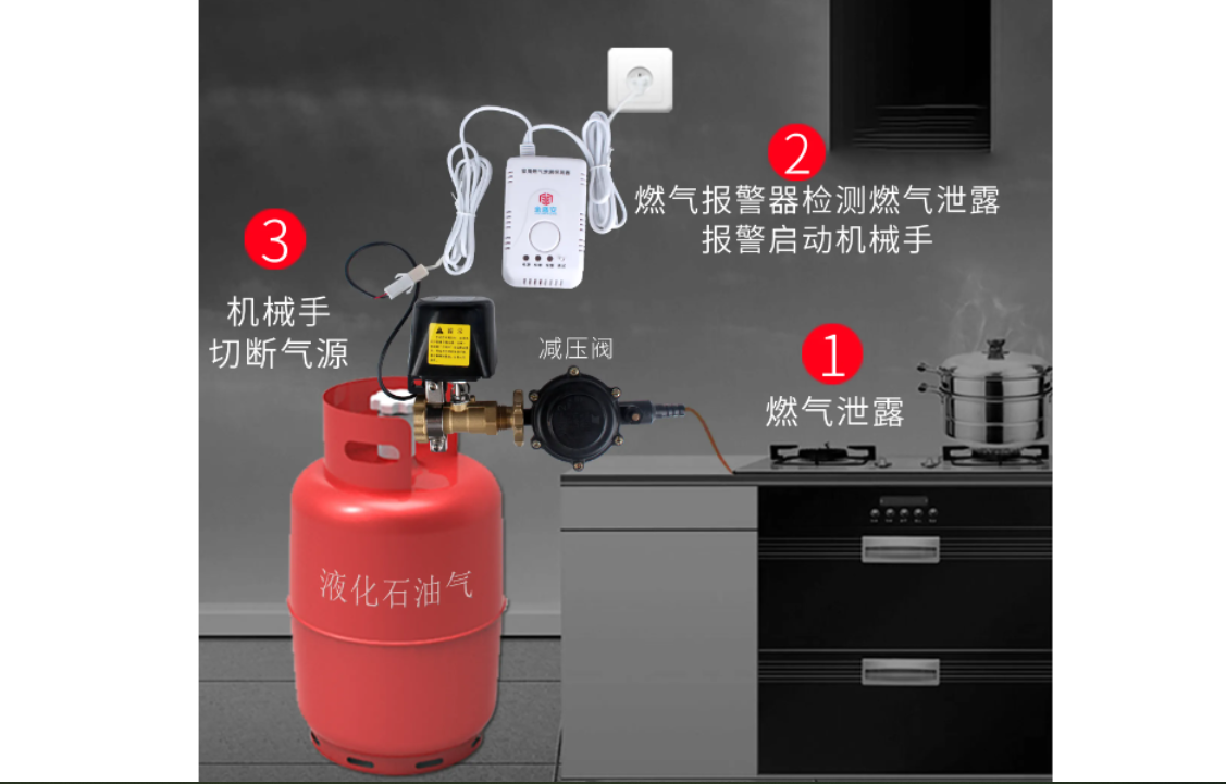

煤气泄漏是一种常见的危险情况,可能导致火灾、爆炸和人员伤亡。为了及时发现煤气泄漏并采取相应的安全措施,设计了一种基于单片机的煤气泄漏检测报警装置。
主控芯片采用STM32F103C8T6作为主控芯片,具有强大的计算和控制能力。煤气检测传感器选择了MQ-5,它能够检测到环境中的煤气浓度,并将其转换为电信号输出。装置通过读取传感器输出的模拟信号,并经过ADC转换获得相应的数字值,实时监测煤气浓度。
当检测到煤气浓度超过设定的安全阈值时,装置会触发报警机制。通过控制蜂鸣器发出高频报警声,吸引人的注意并提醒危险情况。同时,装置会控制LED灯光闪烁,以视觉方式提醒用户。这样的多重报警方式可以在不同环境中有效地引起人们的警觉。
为了进一步提高报警的及时性和可靠性,还集成了SIM800C模块,用于发送报警短信给指定的联系人。当煤气浓度超标时,装置会通过SIM800C模块发送预先设定的报警短信,通知相关人员及时采取措施。
通过以上设计,基于单片机的煤气泄漏检测报警装置能够实时监测环境中的煤气浓度,并在检测到异常情况时通过声光报警和短信通知提醒用户。这样的装置可以广泛应用于家庭、工业和商业环境中,为人们的生命财产安全提供有效的保障。
