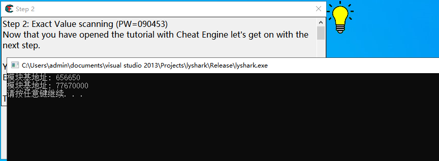

当有了上述两个模块的支持那么实现进程模块基址的读取将变得非常容易实现,如下是一段读取模块句柄的代码示例,在代码中我们分别读取了Tutorial-i386.exe自身模块基地址,以及该进程内user32.dll模块基址,需要注意的是运行该程序需要使用管理员身份。
int main(int argc, char *argv[])
  // "Tutorial-i386.exe"+256650
  DWORD DllBase = GetProcessModuleBase("Tutorial-i386.exe", "Tutorial-i386.exe");
  if (DllBase != 0)
    std::cout << "模块基地址: " << hex << DllBase + 0x256650 << std::endl;
  DWORD User32 = GetProcessModuleBase("Tutorial-i386.exe", "user32.dll");
  if (User32 != 0)
    std::cout << "模块基地址: " << hex << User32 << std::endl;
  system("pause");
  return 0;
运行上述代码片段,读者可看到如下输出结果,代码中分别读取了一个进程基址,与系统模块基址。

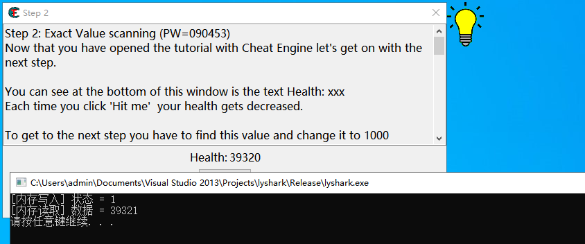

上述代码的使用非常容易,调用内存写入时只需要传入进程PID,写入的内存地址,和写入的数据长度即可,如下所示则是实现调用的案例。
  DWORD Pid = 13564;
  // 执行内存写入
  BOOL write_flag = Write(Pid, "0x00151F38", "9999");
  printf("[内存写入] 状态 = %d \n", write_flag);
  // 执行内存读取
  DWORD read_byte = Read(Pid, "0x00151F38");
  printf("[内存读取] 数据 = %d \n", read_byte);
  system("pause");
  return 0;
内存读写输出效果如下图所示;

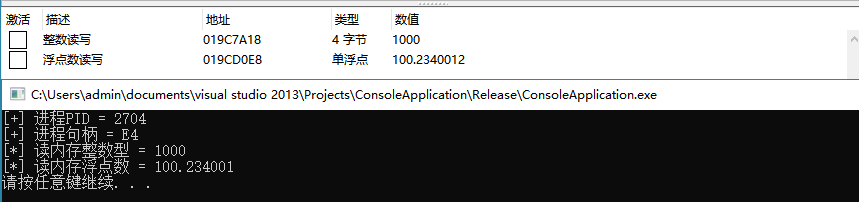

当我们需要读写整数或浮点数时只需要在调用特定函数时传入模板即可,我们以读取浮点数为例,在调用ReadMemory函数时传入<FLOAT>则代表参数传递采用浮点数模式,同理读取整数时同样可以使用<DWORD>模板,如下代码则是实现读写整数与浮点数的案例演示。
  DWORD Pid = GetProcessIdByName(L"Tutorial-i386.exe");
  printf("[+] 进程PID = %d \n", Pid);
  HANDLE handle = GetProcessHandle(Pid);
  printf("[+] 进程句柄 = %X \n", handle);
  // 进程写内存
  // 写整数
  WriteMemory<DWORD>(handle, 0x019C7A18, (DWORD)1000);
  // 写浮点数
  WriteMemory<FLOAT>(handle, 0x019CD0E8, (FLOAT)100.234);
  // 进程读内存
  // 读整数
  DWORD read_dword = ReadMemory<DWORD>(handle, 0x019C7A18);
  printf("[*] 读内存整数型 = %d \n", read_dword);
  // 读浮点数
  FLOAT read_float = ReadMemory<FLOAT>(handle, 0x019CD0E8);
  printf("[*] 读内存浮点数 = %f \n", read_float);
  system("pause");
  return 0;
上述代码运行后,首先会调用写入函数对内存0x19C7A18写入1000的整数,并对0x19CD0E8写入100.234的浮点数,接着会再调用ReadMemory将这两个数读取并输出到屏幕,如下图所示;

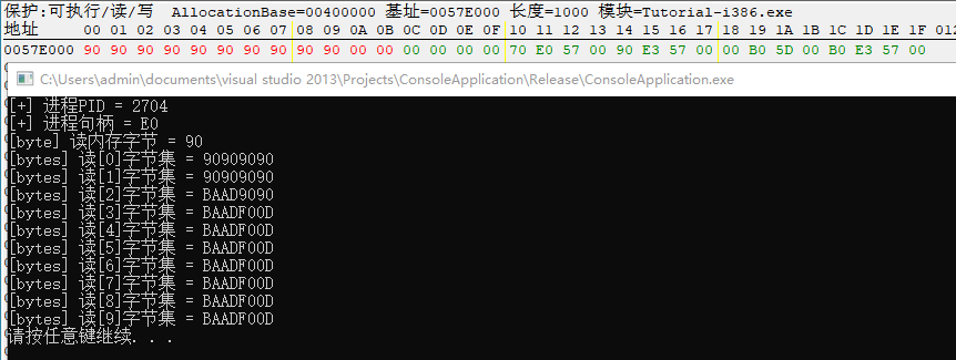

接着我们继续实现读写内存字节集的功能,字节集的读写其原理是通过循环的方式读写字节,每次循环时内存地址递增1,并循环将列表内的参数一次性写出到进程中,在写入字节集之前需要确保该内存空间具有PAGE_EXECUTE_READWRITE读写执行属性,如果不存在则还需要调用VirtualProtectEx设置属性,如下所示是读写字节集的完整代码;
  // 进程写字节集
  DWORD addr = 0x57E000;
  DWORD length = 10;
  BYTE code[10] = { 0x90, 0x90, 0x90, 0x90, 0x90, 0x90, 0x90, 0x90, 0x90, 0x90 };
  DWORD old_protect;
  if (VirtualProtectEx(handle, (LPVOID)addr, length, PAGE_EXECUTE_READWRITE, &old_protect))
    BYTE* temp = (BYTE*)addr;
    for (int i = 0; i < length; i++)
      WriteMemory<BYTE>(handle, DWORD(temp + i), code[i]);
  VirtualProtectEx(handle, (LPVOID)addr, length, old_protect, NULL);
  // 进程读字节与字节集
  // 测试读字节
  BYTE read_byte = ReadMemory<BYTE>(handle, 0x57E000);
  printf("[byte] 读内存字节 = %02X \n", read_byte);
  // 测试读字节集
  BYTE** read_byte_ptr = ReadMemory<BYTE *>(handle, 0x57E000, 10);
  for (int x = 0; x < 10; x++)
    printf("[bytes] 读[%d]字节集 = %02X \n", x, read_byte_ptr[x]);
  system("pause");
  return 0;
当读者运行上述代码后,会调用WriteMemory<BYTE>向内存0x57E000写出一段code字节集,接着再次调用ReadMemory<BYTE *>读取字节集并打印输出,如下图所示;

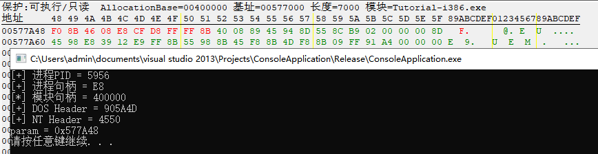

特征码搜索功能可以使用FindPattern函数,该函数接收匹配进程的句柄,以及内存开始位置及结束位置,变量find_code则是所需搜索的字节集列表,mask代表字节集掩码,此处的掩码必须要与字节集列表保持一致,当搜索到特征码之后会返回当前的内存地址,放入param变量内,如下代码;
  DWORD module_base = GetProcessModuleHandle(Pid, L"Tutorial-i386.exe");
  printf("[*] 模块句柄 = %X \n", module_base);
  // 内存特征匹配
  // 读取DOS头
  IMAGE_DOS_HEADER DOSHeader = ReadMemory<IMAGE_DOS_HEADER>(handle, (DWORD)module_base);
  printf("[+] DOS Header = %X \n", DOSHeader);
  // 得到NT头
  IMAGE_NT_HEADERS NTHeaders = ReadMemory<IMAGE_NT_HEADERS>(handle, DWORD(uintptr_t(module_base) + DOSHeader.e_lfanew));
  printf("[+] NT Header = %X \n", NTHeaders);
  // 搜索字节集
  BYTE find_code[10] = { 0xF0, 0x8B, 0x46, 0x08, 0xE8, 0xCF, 0xD8, 0xFF, 0xFF, 0x8B };
  // 搜索掩码
  const char* mask = "?? ?? ?? ?? ?? ?? ?? ?? ?? ??";
  // 搜索特征码并返回指针
  uintptr_t param = FindPattern(handle,
    reinterpret_cast<uintptr_t>(handle)+NTHeaders.OptionalHeader.BaseOfCode,
    reinterpret_cast<uintptr_t>(handle)+NTHeaders.OptionalHeader.SizeOfCode,
    find_code,
    mask
  printf("param = 0x%x \n", param);
  system("pause");
  return 0;
运行后即可搜索到PE文件内,符合条件的内存机器码,输出效果如下图所示;
