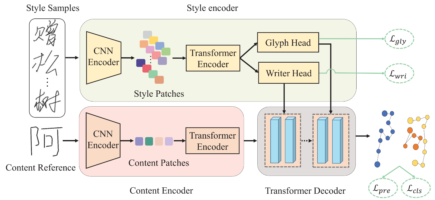

与传统的手写文字生成模型类似,本文提出的SDT模型需要输入风格图片和内容图片来约束模型的输出。如下图所示,风格图片输入风格编码器之后通过CNN提取特征,然后转化为patch输入到Transformer Encoder中,得到字形风格特征和书写者风格特征。而内容编码器也是由简单的CNN特征提取器和Transformer Encoder组成。最后,由一个Transformer Decoder来结合字形风格、书写者风格和内容编码,通过自回归的方式输出生成的联机字符轨迹。

模型使用Transformer Decoder作为轨迹预测的输出。作者使用字形风格编码G和书写者风格编码E作为key/value向量,q作为query向量。在训练时,以ground truth的轨迹作为自回归的输入。对于联机手写生成,模型每个时间步的输出为123个参数,其中m1,m2和m3三个参数分别表示落笔、抬笔和轨迹结束这三个状态的概率,使用常见的多分类loss进行监督。而余下120个参数则是具有20组双变量正态分布的高斯混合模型的参数,每组有6个参数。而对于脱机手写图片的生成,作者则是先生成联机手写轨迹,再进行轨迹渲染成脱机图片。

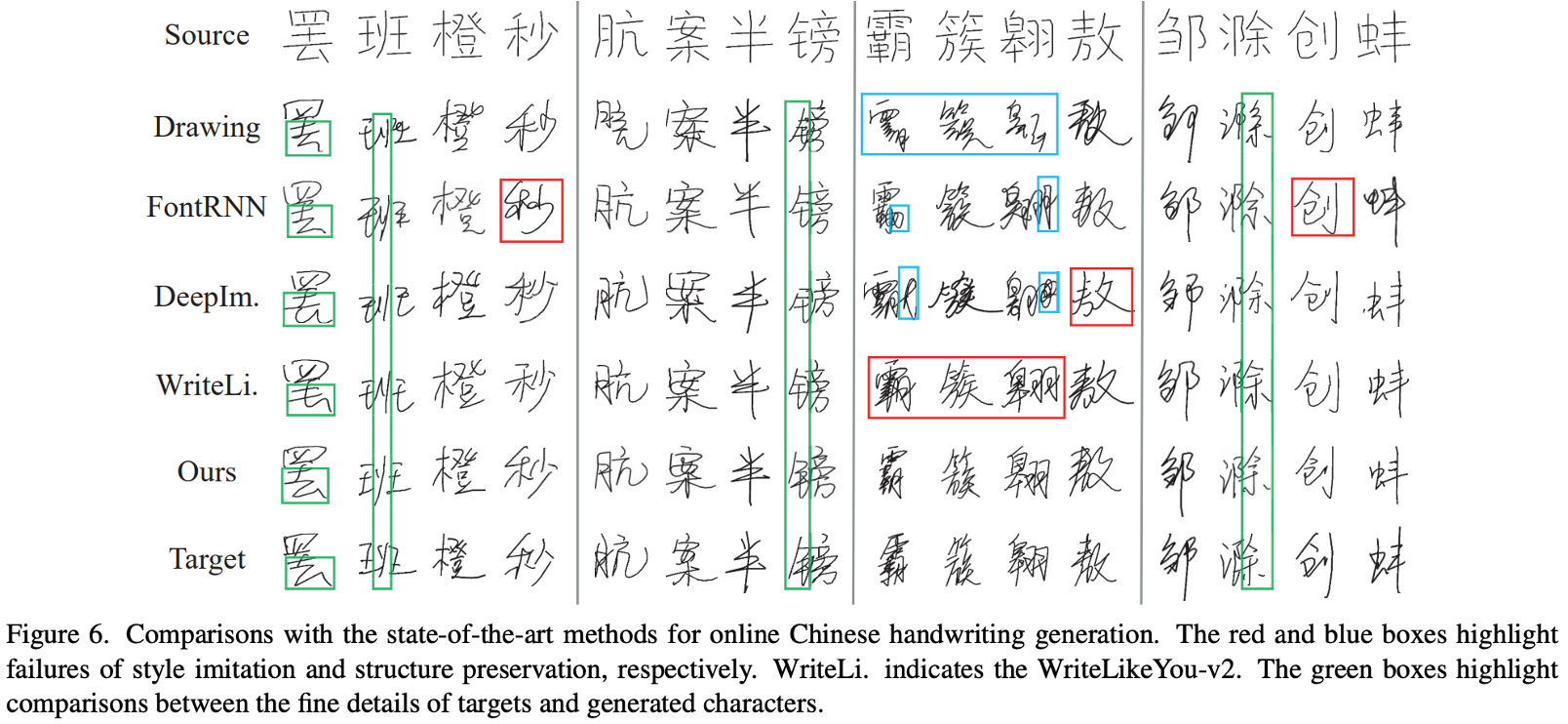

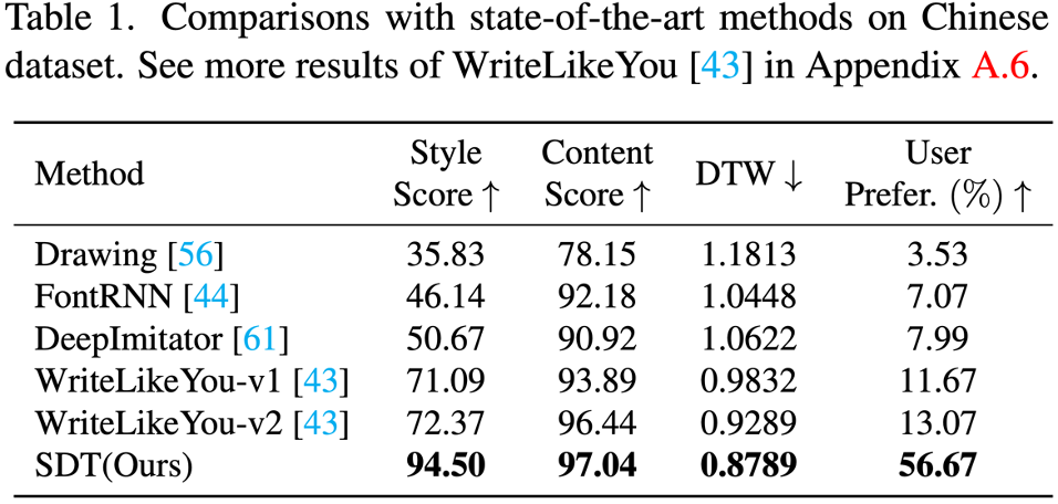

首先,作者与其他几个主流的联机手写轨迹生成模型进行对比,从下表中可以看到作者提出的SDT在各方面的指标都优于以往的模型。
从可视化的效果来看,作者提出的SDT模型在中文的生成效果较好,相较于其他模型无论是在字形的结构、笔画的细节以及对书写者风格的模仿效果都更好。

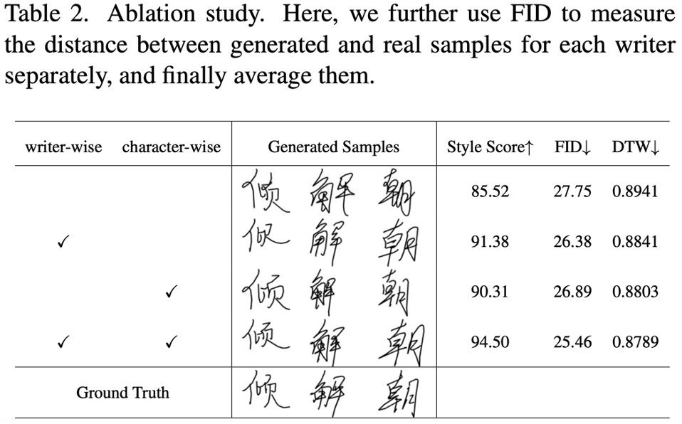

作者对其在本文中提出的书写者和字形双风格编码器进行消融实验。通过消融实验,作者发现无论是单独使用其中一个使用对比学习训练的风格编码器还是两个风格编码器一起使用,都能够有效提升生成器的性能。

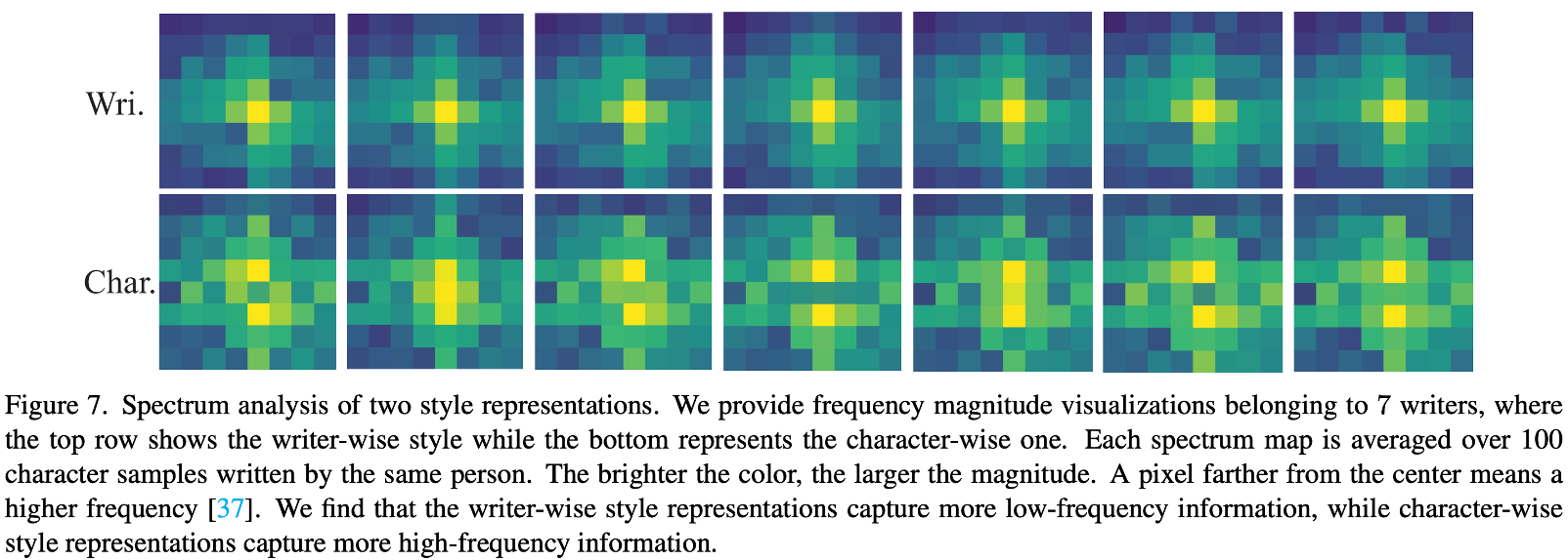

为了验证模型的两个风格提取器是否符合设计的初衷,作者可视化了两个风格提取器特征图的频率分量,如图所示,越亮表示频率越高。从图中可以看出,书写者风格提取器更倾向于提取低频信息,也就是整体的风格信息。而字符风格编码器则较为关注高频信息,即局部笔画风格等信息。

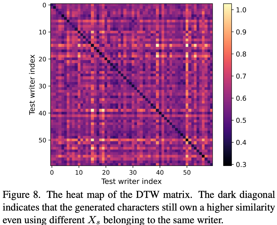

为了评估模型在输入同一个书写者的不同风格样本对模型输出风格的影响,作者将书写者们不同的书写样本分为AB两组,作为不同的风格输入图片。在得到每个书写者的不同两组生成轨迹后,作者将一组的每一个轨迹与另一组的每一个轨迹直接计算DTW,并绘制成如图所示的DTW矩阵。从矩阵中可以看出该矩阵的主对角线上的值特别小,这说明即使是输入同一个书写者的不同样本,SDT都能生成相似的图片,说明SDT能够很有效地提取风格图片的风格信息。
