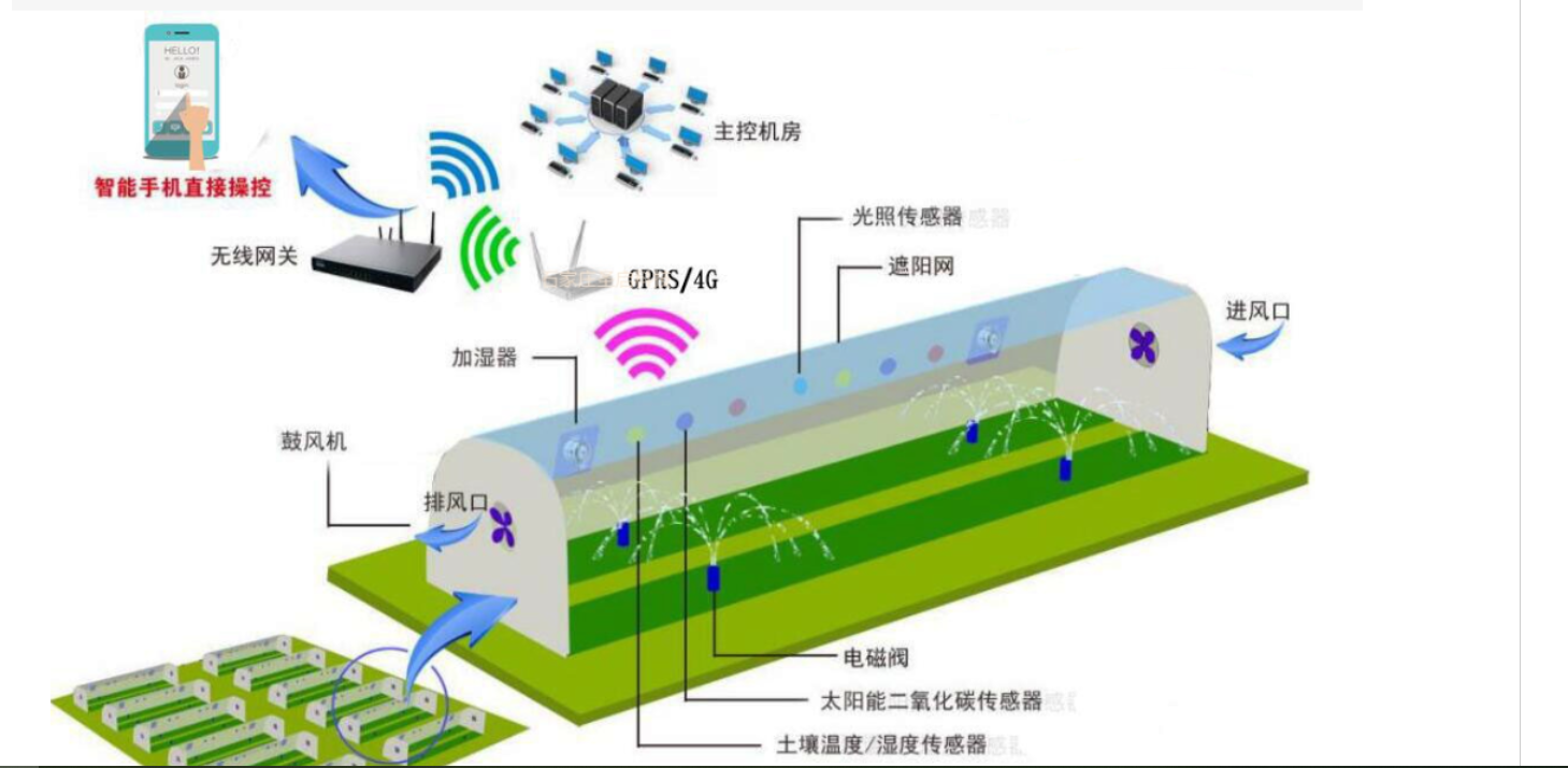

加上远程控制之后的最终系统模型图:
