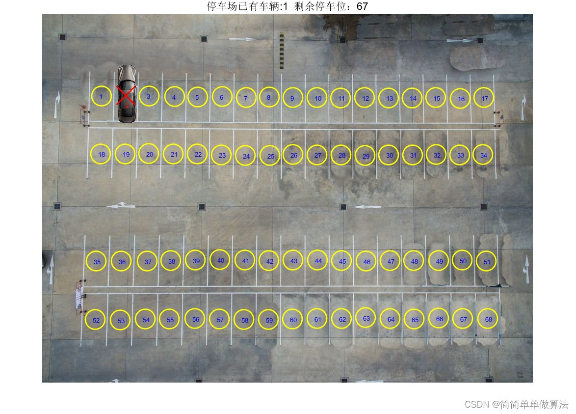

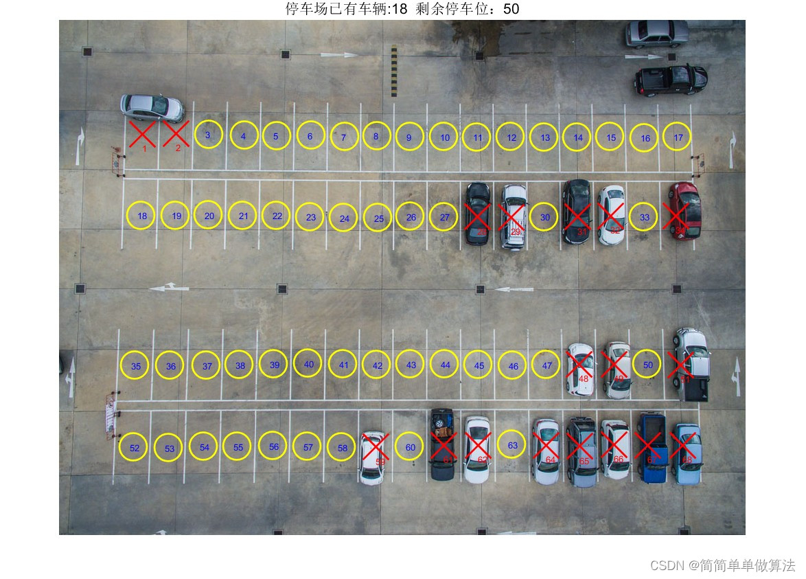

1.算法运行效果图预览

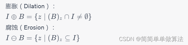

       图像形态学主要涉及两个基本操作:膨胀(Dilation)和腐蚀(Erosion)。这两个操作通常用于二值图像处理。给定二值图像I和结构元素B,膨胀和腐蚀的数学定义如下:

title(['停车场已有车辆:',num2str(cnt1),'  剩余停车位:',num2str(cnt2)],'fontsize',16);
