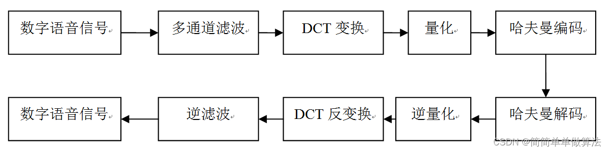

       本系统主要包括以下几个模块:多通道滤波器,DCT变换与反变换,量化与逆量化,哈夫曼编码译码,系统的结构框图如下所示:

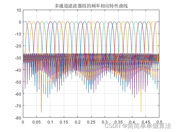

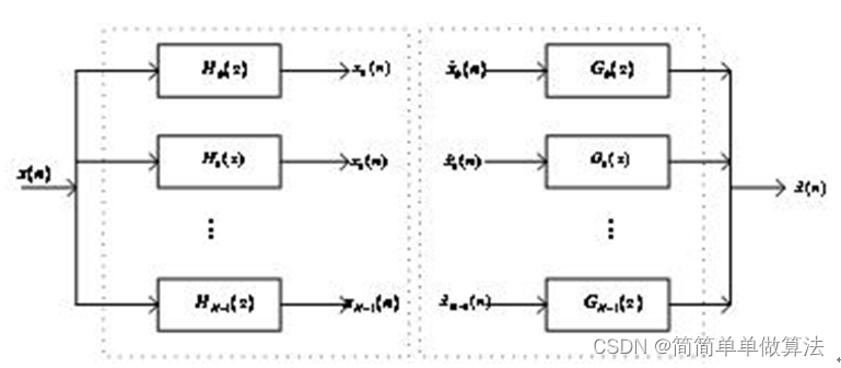

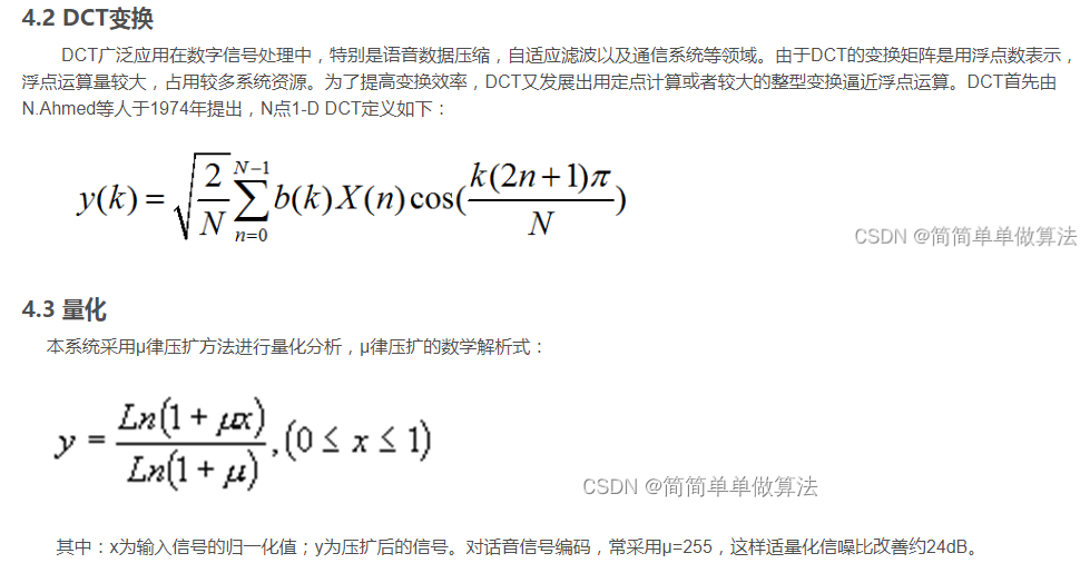

4.1 多通道滤波
        多通道滤波器被用来对多个输入数据流进行滤波,在通信、多媒体等领域被广泛使用。多通道的主要优势在于可以在输入数据流(通道)采样率较低的情况下,使用速度很快的运算单元。其基本结构如下所示:
4.3 哈夫曼编码
     huffman编码经常应用于数据压缩。 在计算机信息处理中,“哈夫曼编码”是一种一致性编码法,用于数据的无损耗压缩。这一术语是指使用一张特殊的编码表将源字符进行编码。这张编码表的特殊之处在于,它是根据每一个源字符出现的估算概率而建立起来的。
        本系统发送端最后的编码模块,需要将量化后的数据进行压缩,得到二进制比特率进行发送,这里我们使用huffman编码。Huffman编码的基本原理如下所示:哈夫曼编码是用于数据文件压缩的一个十分有效的编码方法,压缩率通常在20%~90%之间。哈夫曼编码算法使用字符在文件中出现的频率表来建立一个0,1串,以表示各个字符的最优表示方式。

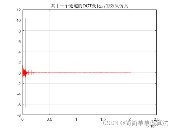

%step2.2:DCT
data_DCT          = func_dct(data_filter,select);
figure;
plot(data_DCT(1,:),'r');grid on;title('其中一个通道的DCT变化后的效果仿真');

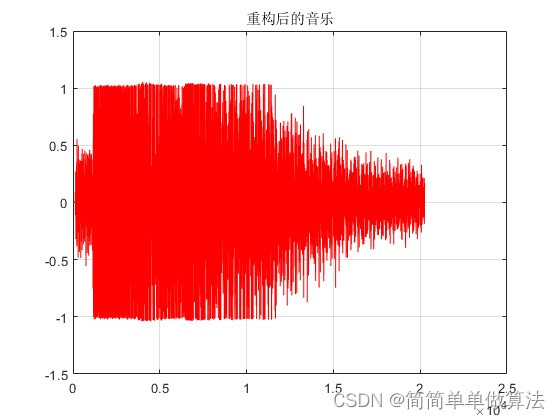

%step3.4 反滤波器
reconstruct_sound   = func_inv32_filter(data_IDCT',select);
figure;
plot(reconstruct_sound,'r');
title('重构后的音乐');
grid on;
