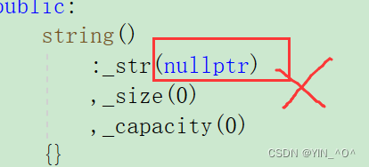

首先我们提供一个无参的默认构造函数:
string()
    :_str(nullptr)
    ,_size(0)
    ,_capacity(0)
可以直接在初始化列表初始化。

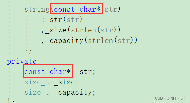

2.3 问题发现及修改
这里是用一个常量字符串去初始化我们的string对象。
但是呢?
我们发现这里报错了,为什么?
🆗,是不是一个权限放大的问题啊。
char* str被const修饰,不能被修改,但是赋给_str,_str是char* 类型的,可以修改,所以这里存在权限放大,是不行的。
那怎么办呢?
是不是可以把_str也变成const char* 类型的:
这样就可以了。

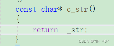

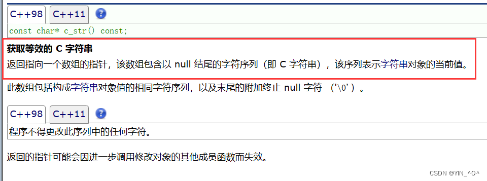

大家想一下,我们在string的使用里学过,string是不是有一个接口叫做c_str啊:
它返回的是一个指向当前string对象对应的字符数组的指针,类型为const char*,那指针是内置类型我们是可以直接用<<打印的。
c_str
那我们可以先来实现一下c_str:
那不是很简单嘛,直接返回_str就行了嘛

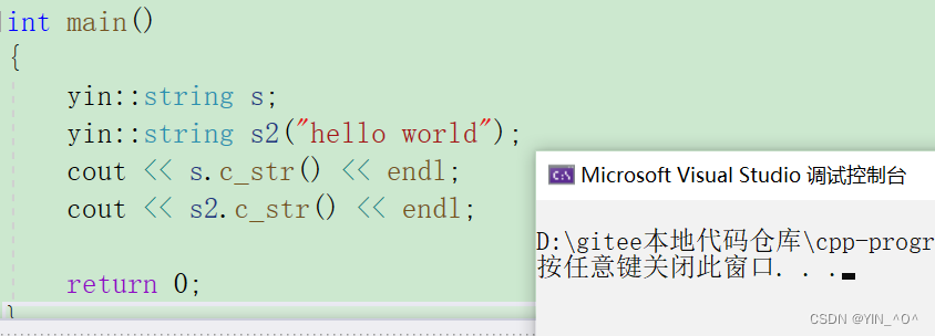

试一下:

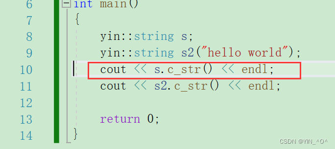

int main()
    yin::string s;
    yin::string s2("hello world");
    cout << s.c_str() << endl;
    cout << s2.c_str() << endl;
    return 0;

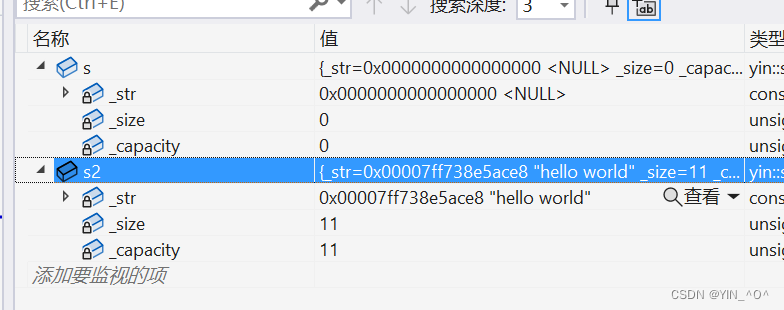

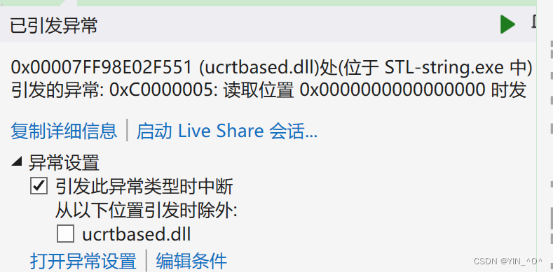

这里呢?
程序是挂掉了。
我们调式会发现程序在跑到第10行的时候挂了:
我们来分析一下:
那问题呢其实就出现在打印上面。
那为什么第10行这里打印就崩了呢,不是返回一个空指针吗?那就打印空指针啊。
🆗,这里不是这样的,这里程序挂掉的原因就在于对返回的空指针解引用了。
为什么会解引用?
这里返回的是const char*类型的指针,我们说cout是会自动识别类型,它这里会以字符串的形式去打印,也就是说它不是打印这个指针,而是去解引用打印它指向的字符串,遇到\0,停止,而这里返回的是空指针,所以就挂了。

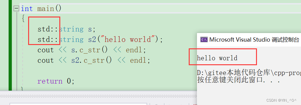

哎,那如果我们用标准库里的string,这里会挂掉吗?
我们看到这里就没事了,只是第一个什么都没打印,因为s本身就是构造了一个空字符串对象。
所以这个地方是第一个问题,需要我们解决。

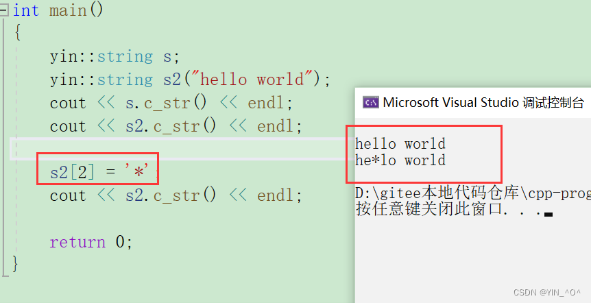

operator []
我们先往下看:

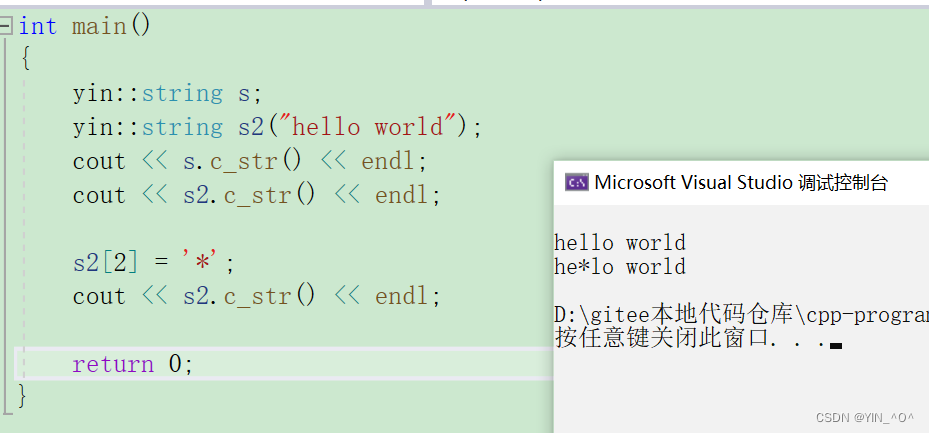

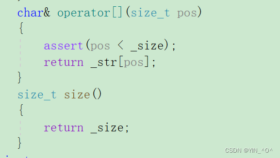

对于string我们还会重载[],那[]就是去返回指定位置的字符的引用,我们实现一下:
char& operator[](size_t pos)
    assert(pos < _size);
    return _str[pos];
逻辑也很简单,但是呢?

我们用[]访问到string对象的某个字符是不是可以修改它啊,所以这里返回它的引用,但是,由于前面我们为了解决那个权限放大的问题,把_str的类型修改成了const char* _str,所以现在它指向的内容就不能被修改了。
大家思考一下这里问题的根源在哪里?
是不是就出在我们的构造函数啊,上面带参的构造函数我们用一个常量字符串去初始化我们的string对象,由于存在权限放大的问题不能传过去,所以我们把_str的类型改成const char*,但是我们的string对象是可以被修改的,而现在_str指向一个常量字符串,它有可能直接就是在常量区的,那我们后面扩容是不是也没法搞啊,而且这里还加了const,所以就修改不成了。

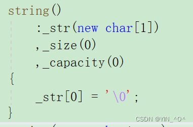

🆗,那这个构造函数修改好了,无参的那个呢?
是不是也存在一些问题啊,我们上面打印无参构造函数构造的对象是不是导致程序崩溃了啊,原因是打印的时候对空指针解引用了。
那要怎么修改呢?
我们这里就不能给空指针了:
怎么做呢?
我们也去new,在这里New一个char的空间,并且用New [],
为什么要用new[]呢?

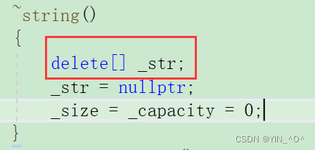

这里我们就要结合析构函数来看了,我们带参的构造函数用了new【】,所以析构必然要用delete【】,那我们要匹配起来啊,所以这里即使只new一个空间,我们也用new []
析构
那这里我们New一个空间,给它什么值呢?

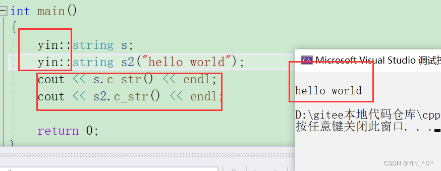

🆗,我们给一个\0
那这下我们就跟库里面的实现一样了,再来测试:
就没有问题了。

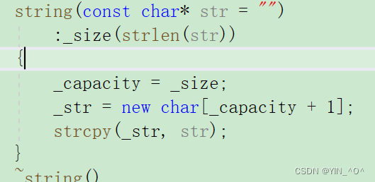

但是,它们两个是不是可以合二为一啊,我们不是学了缺省参数嘛,给个缺省参数不就行了嘛。
那现在问题又来了,缺省参数要怎么给?

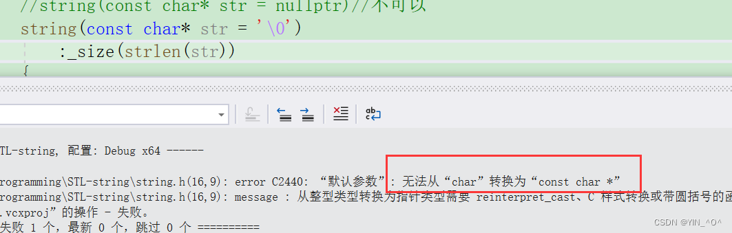

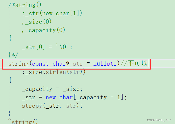

首先这里肯定是不能给空指针了:
e192bbc5acd04031a755b4e5a61feacb.png因为下面strlen是会对str解引用的,如果是空指针就崩了。

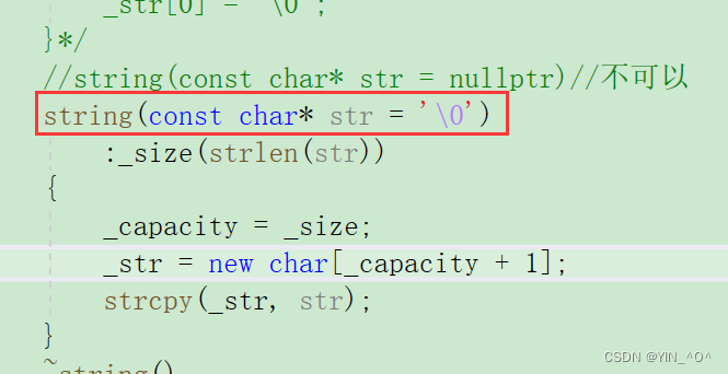

那给个\0吗?
肯定也不行,首先类型是不匹配的,不过这里在有些地方也有可能发生类型转换,勉强能赋过去,因为我们之前学过char也是属于整型家族的嘛,但是\0的ASCII码值是0,0转换未指针类型还是空指针。所以不行。
b436fe6581ef459287474f850e412596.png而且在我们当前用的vs2022上直接编译就不通过。
那要怎么给?
🆗,我们这里给一个空串是不是就行啊。
那下面_capacity 和_size都是0嘛,然后开一个空间,把\0拷贝过来。
没有问题。

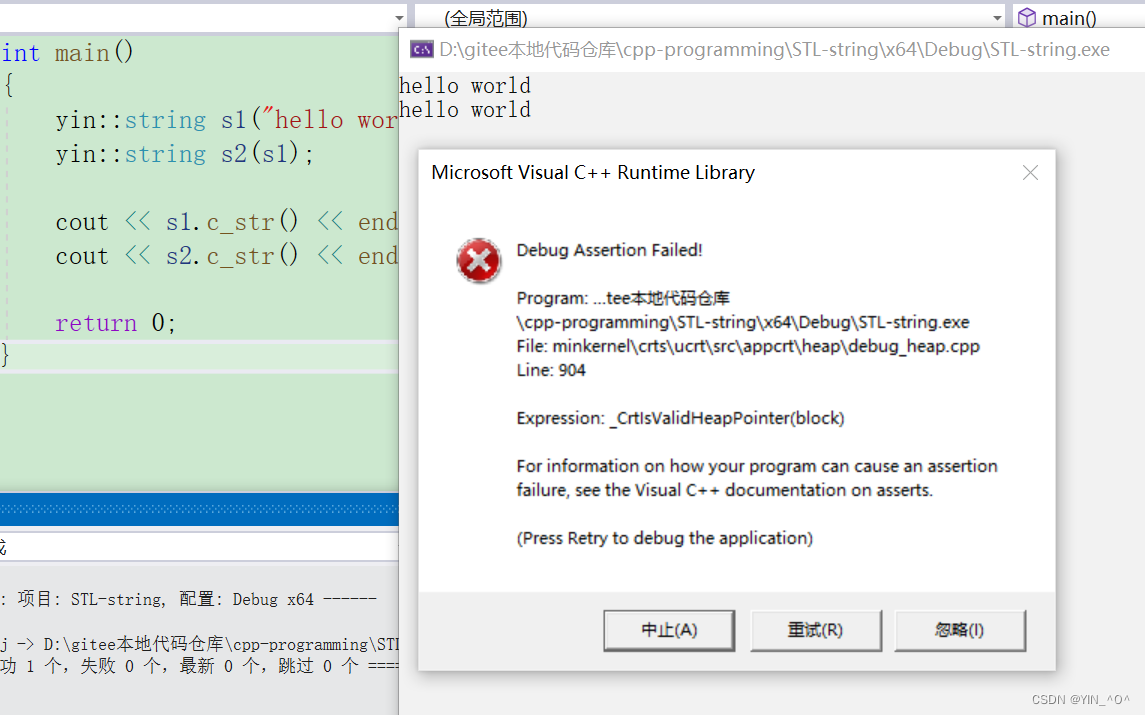

但是我们看到程序出错了,为什么呢?

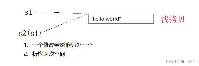

🆗,这里是不是一个经典的浅拷贝的问题啊。
经过之前的学习我们知道:
若未显式定义,编译器会生成默认的拷贝构造函数。 默认的拷贝构造函数 拷贝对象 按内存存储字节序完成拷贝,这种拷贝叫做浅拷贝,或者值拷贝。
类中如果没有涉及资源申请时,拷贝构造函数我们自己写不写都可以(因为默认生成的就可以搞定);一旦涉及到资源申请时,则拷贝构造函数是一定要写的,否则就是浅拷贝,就会出现问题。
而我们的string类,底层是一个动态顺序表,空间是我们从堆上new出来的,所以string类的拷贝构造必须是深拷贝,而默认生成的完成浅拷贝,所以这里就出问题了。

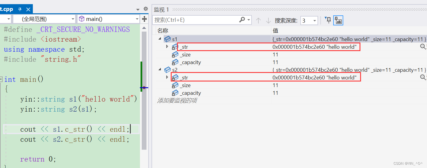

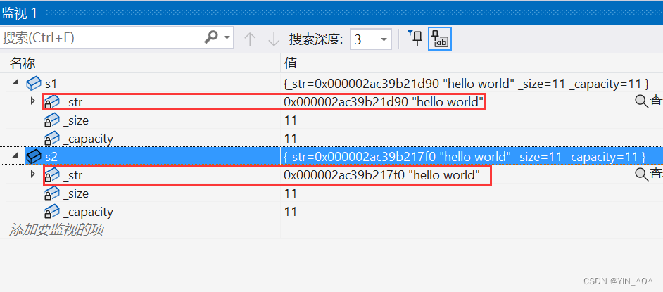

我们通过调式来观察一下:
我们可以看到s1和s2的_str指针指向的是同一块空间,那这样析构的时候就会对同一块空间析构两次,所以程序才会崩溃。
另外,除了会析构两次,这种浅拷贝的情况如果我们修改一个string对象是不是也会影响另一个啊,因为它们指向同一块空间。

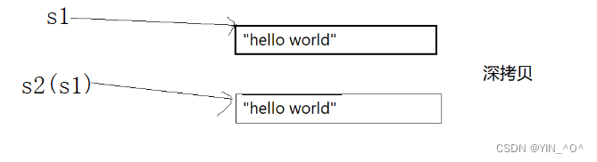

3.2 深拷贝拷贝构造的实现
所以这里的拷贝构造就需要我们自己实现:
怎么实现呢?
当然就需要我们去完成深拷贝。
那也很简单嘛,我们给s2开一个同样大小的空间,然后把s1的内容拷贝过来就行了。

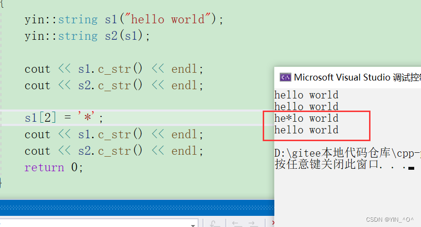

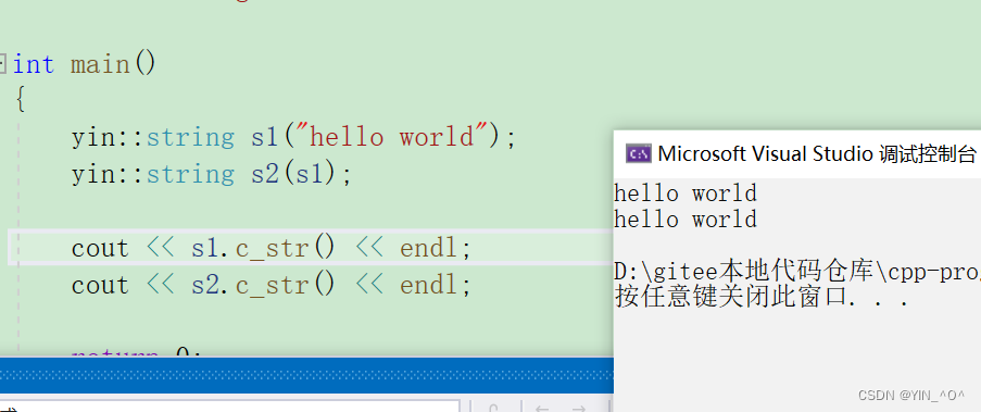

那这下是不是就好了啊,我们看一下:
这下两个string对象就拥有独立的空间了。
程序运行就没问题了。
而且,现在我们修改一个对象,对另一个也不会产生影响了:

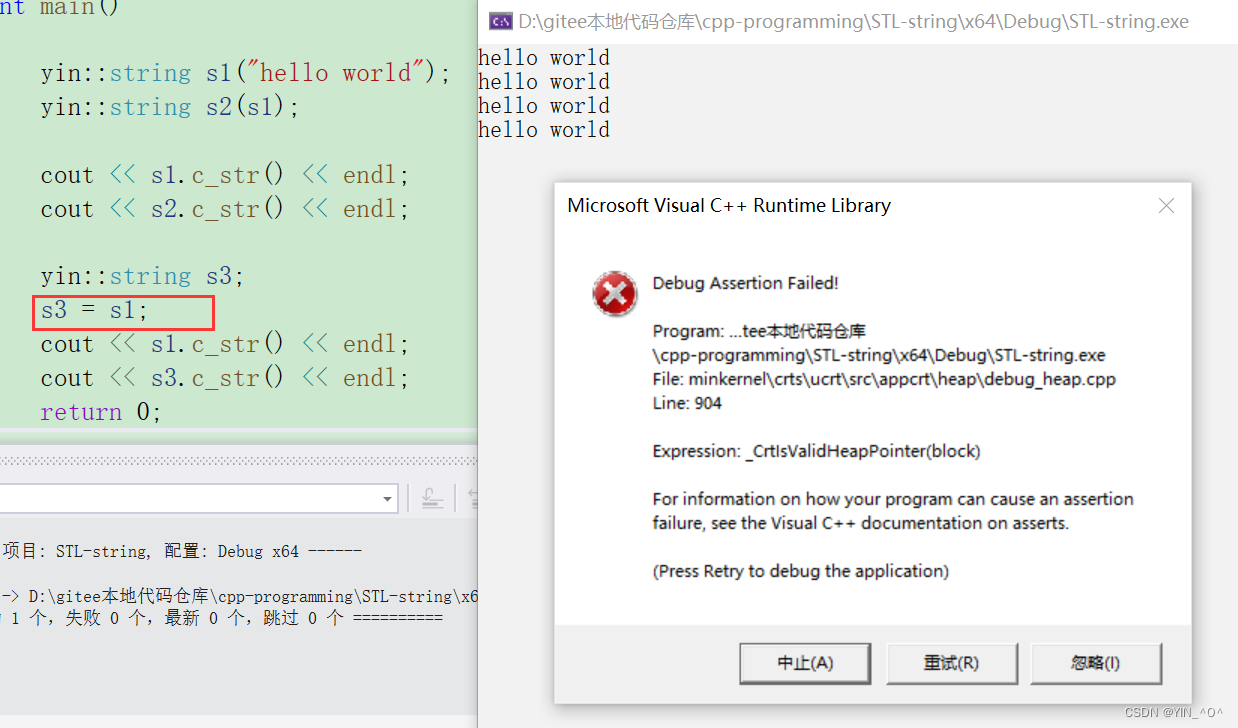

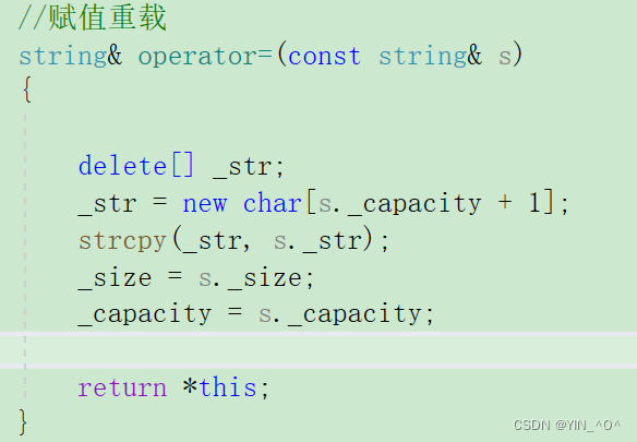

4. 赋值重载
4.1 浅拷贝的默认赋值重载
然后我们看赋值重载:
赋值重载作为类的6个默认成员函数之一,我们不写编译器是不是也会默认生成啊。
但是:
默认生成的赋值重载是不是也是浅拷贝啊,
所以:
和拷贝构造一样,如果类中未涉及到资源管理,赋值运算符是否实现都可以;一旦涉及到资源管理则必须要自己实现。
4.2 深拷贝赋值重载的实现
那对于string类来说,我们也需要自己实现一个深拷贝的赋值重载:
那深拷贝的赋值重载要怎么搞呢?大家可以先自己尝试写一下。

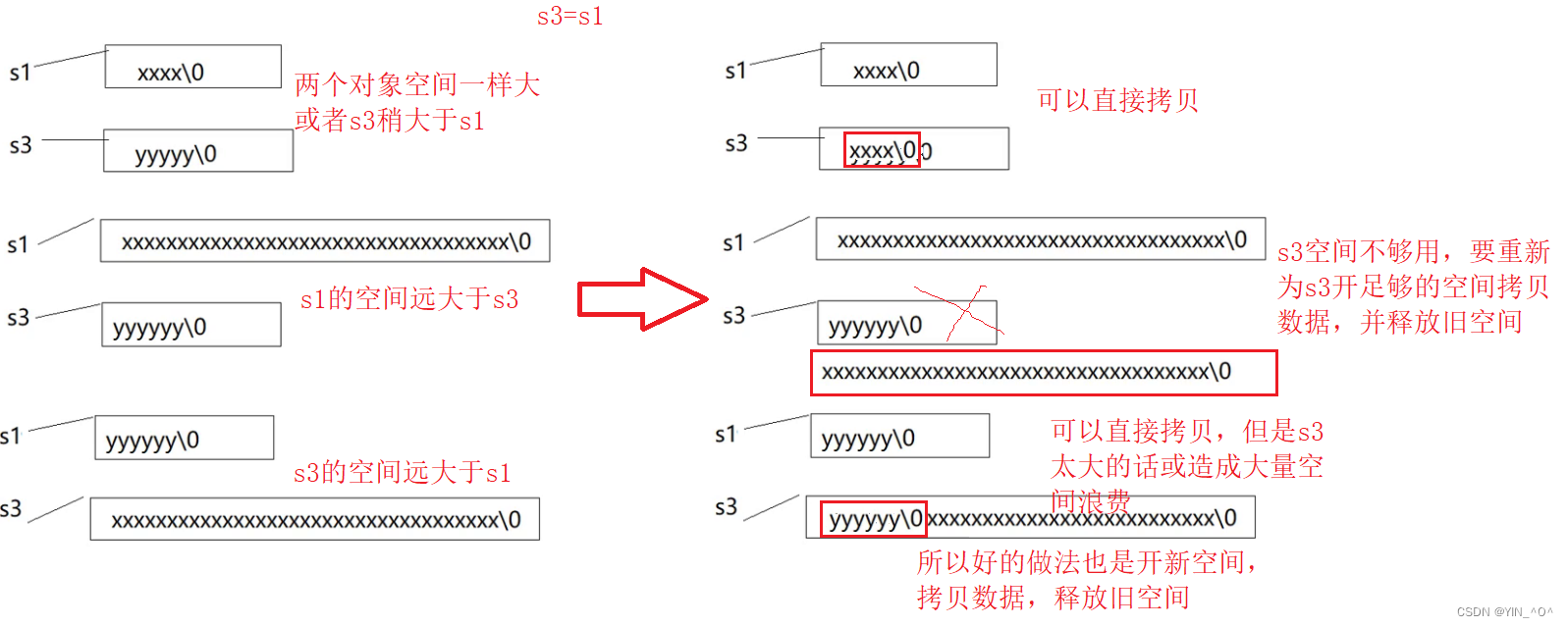

🆗,我们来分析一下:
对于我们这个赋值的这个场景:
s3 = s1;
是不是会有这样几种情况:
那我们还要分情况去处理吗?好像太麻烦了。

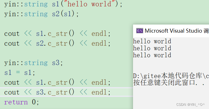

所以,基于这样的原因,我们干脆统一处理,不管哪种情况,我们都直接释放旧空间,然后开新空间拷贝数据:
那这样写就可以了吗?还有没有什么问题?

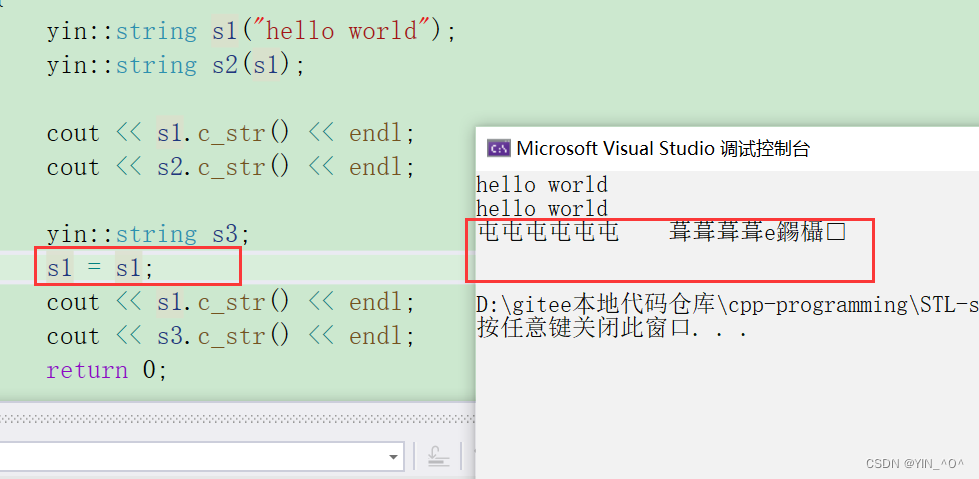

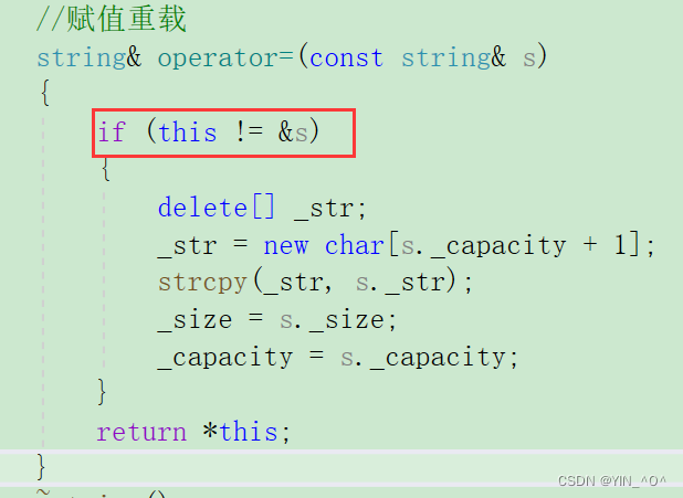

🆗,如果是一个对象自己给自己赋值,是不是旧出问题了啊。
怎么回事?
随机值?
因为如果是自己给自己赋值的话,_str和 s._str都是指向自己的空间,我们上来delete[] _str直接把自己的空间释放掉了,然后又开新空间拷贝数据,那拷贝的当然是随机值了。
如果是自己赋值给自己,直接返回就行了。
这下就可以了。

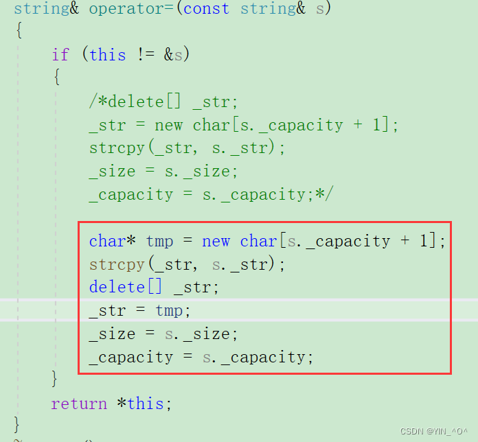

但是:
其实现在我们写成这个样子,还存在一些隐患:
我们这里上来是直接把_str的空间释放掉了,然后去new开新空间,但是new是不是也有可能失败啊(失败抛异常,关于异常我们后面会讲)。
那这样的话,我们直接把原空间释放了,但是开新空间失败了,后面又去拷贝数据这样肯定不行的(当然如果我们去try catch捕获的话就直接跳到catch的地方了,所以其实也没有什么大问题,不过是把原来的string对象破坏了,但是破坏也就破坏了,反正都抛异常了)。
不过我们可以稍微改一下,这样写:
这样即使开空间失败了,我们也没有把原对象破坏掉。

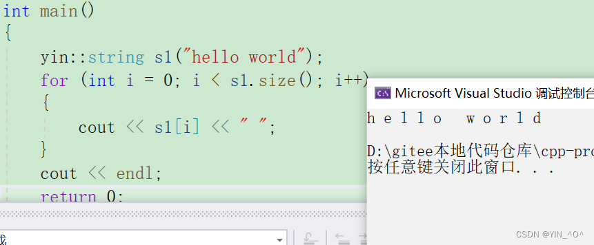

5.1 【】(const版本和非const版本)

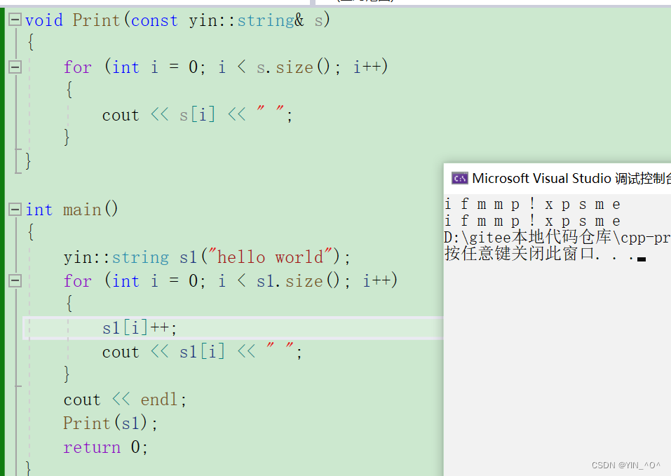

我们上面是不是已经重载了[ ]了,那首先我们就可以使用[ ]借助for循环去遍历:
当然遍历的同时我们也可以修改。
那现在我们要写一个打印string对象的函数:
首先大家思考一下这里我们要如何传参?
传值可不可以,当然是可以的,我们已经自己实现了拷贝构造了。
但是这里我们会选择传值吗?
是不是不会啊,传值的话还要拷贝构造,那直接传引用不就行了嘛。
那传引用的话,我们这里只是打印,不想它被修改,所以我们一班还会加const:

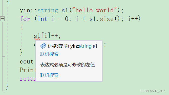

但是这样写我们会发现它报错了。
为什么会报错?

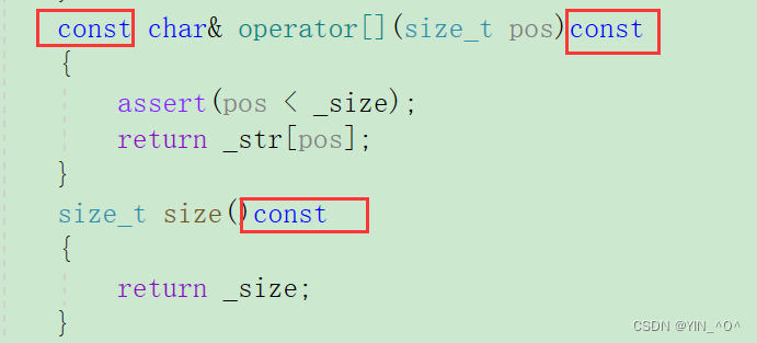

🆗 ,这个东西我们之前类和对象里面在讲const成员函数的时候是不是说过啊。
这里s是const对象,它去调size和operator[]这些非const成员函数的时候,this指针的传参发生了权限放大(大家不是很清楚的话可以复习一下之前的文章)。
那我们也说了:
对于类的成员函数,如果在成员函数内部不需要改变调用它的对象,最好呢都可以把它写成const成员函数。
这样普通对象可以调,const对象是不是也可以调了。

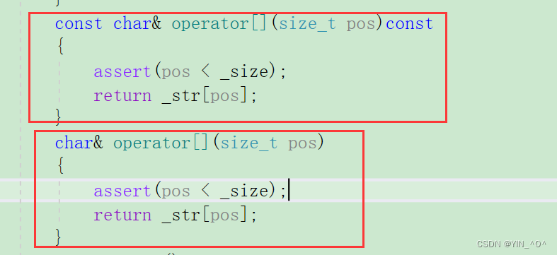

那const对象调[ ]的话,const对象不能修改,所以我们返回引用也返回const引用。
但是现在有一个新的问题:
现在普通对象和const对象都可以调[]了,这没问题,但是由于返回的const引用,而普通对象可以被修改的,那现在返回的const引用普通对象还能通过[]修改吗?
那怎么解决这个问题?

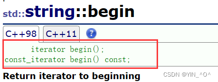

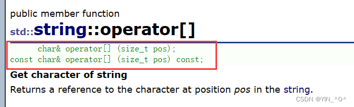

我们是不是要提供两个版本的[]啊。
我们看到标准库里的string就是这样给的:

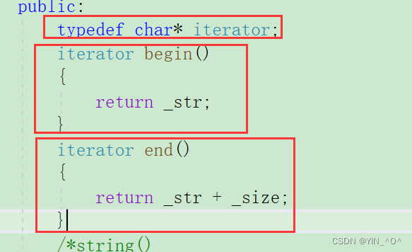

那其实vs下string的迭代器呢就不是使用指针实现的,而G++下使用的SGI版本是指针实现的。
那这里我们模拟实现就使用指针来实现。

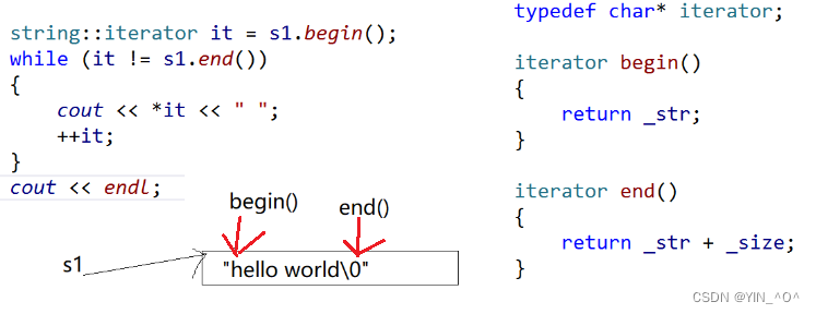

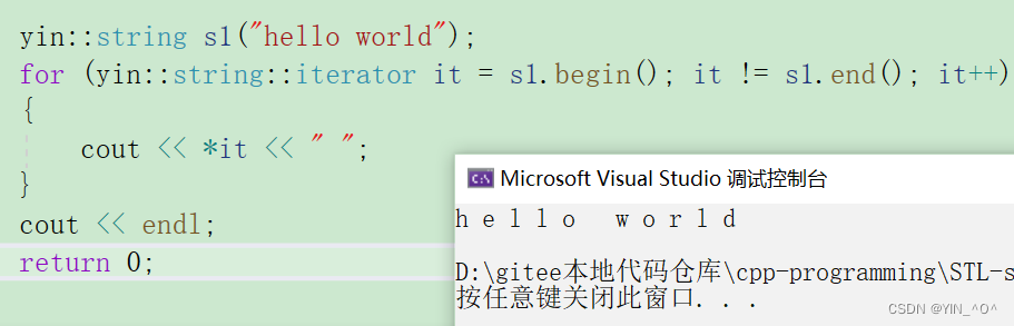

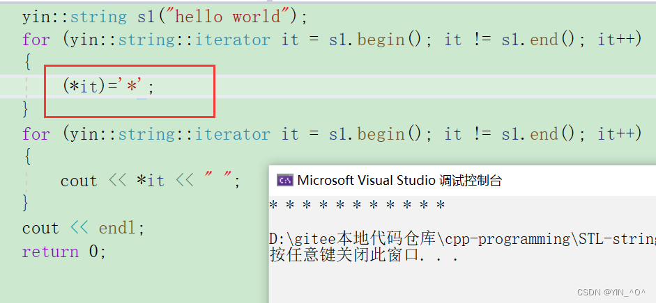

那其实很简单:
相信这段代码不用给大家过多解释了。
那我们的迭代器就实现好了。
我们来试一下:
int main()
    yin::string s1("hello world");
    for (yin::string::iterator it = s1.begin(); it != s1.end(); it++)
        cout << *it << " ";
    cout << endl;
    return 0;
可以。
那在访问的同时我们还可以修改它:

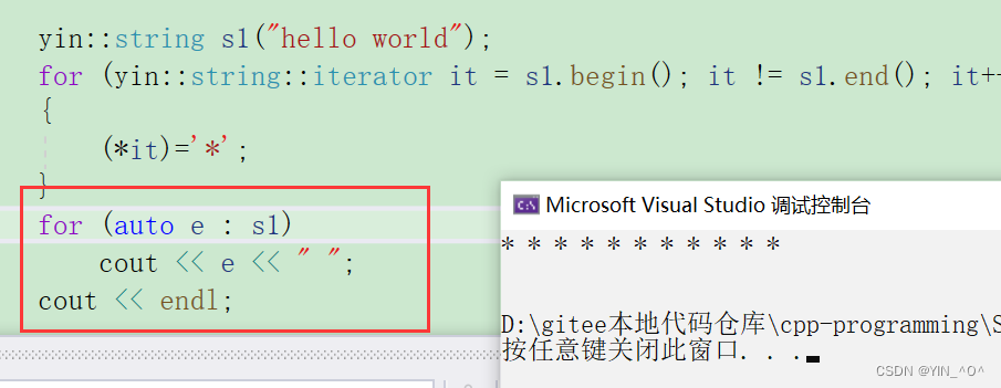

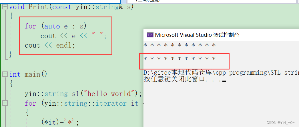

那用范围for可以遍历吗?
当然也可以。
因为我们自己实现了迭代器,我们之前提过,范围for的底层就是用的迭代器。
大家可以理解成范围for的语法其实就跟我们之前学过的宏有点类似,它会被替换成迭代器,相当于把*it赋值给e。

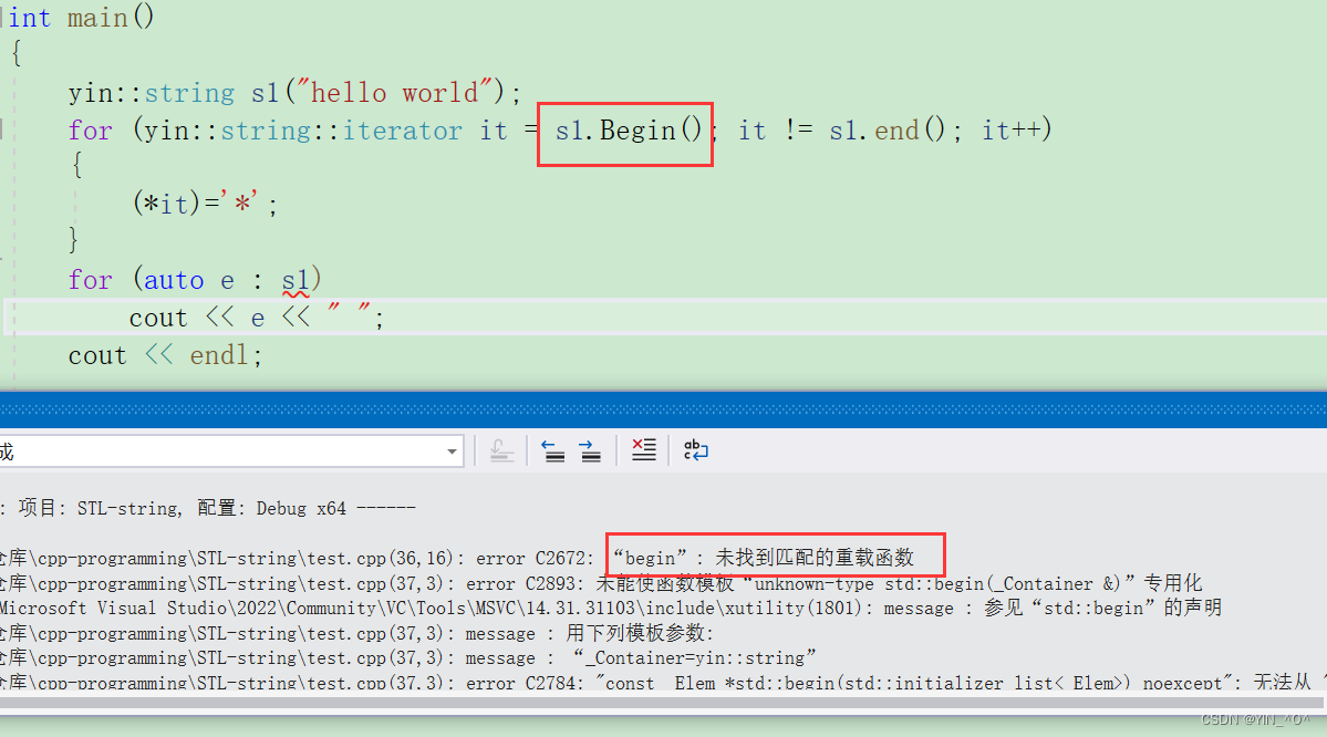

我们可以简单验证一下:
我们把迭代器的实现稍微做一点变动,比如,我们把begin的b改成大写B。
我们发现范围for就用不了了。

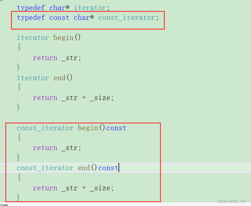

5.3 const迭代器模拟实现
我们继续来看:

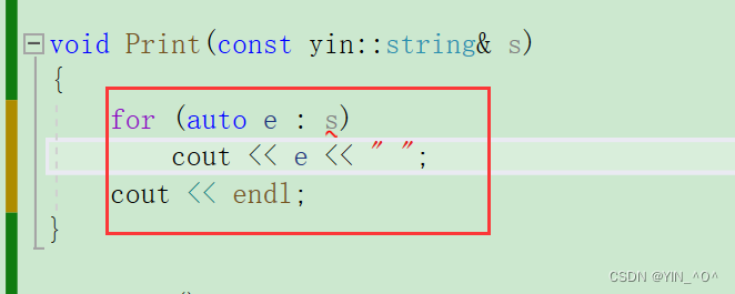

如果我们再这里面使用范围for:
会发现用不了了。
为什么呢?
🆗,我们说了范围for底层是用的迭代器,而我们现在只实现了普通迭代器,那范围for替换成调用迭代器,这里的s是const对象,去调用普通迭代器(非const成员函数),是不是又是权限放大啊。
所以不行。
那怎么解决呢?
是不是就需要我们实现const迭代器了。
这下就可以了。

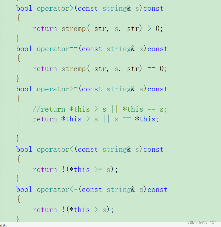

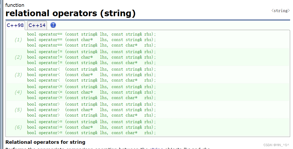

6. 常见关系运算符重载
我们看到标准库里的string还重载了很多关系运算符。
那我们也来模拟实现几个:

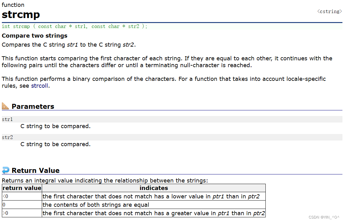

那大家思考一下,字符串之间的比较,要怎么做?
我们这里是不是可以考虑直接复用strcmp啊。
写一下:
我们实现两个,剩下的就可以直接复用了。

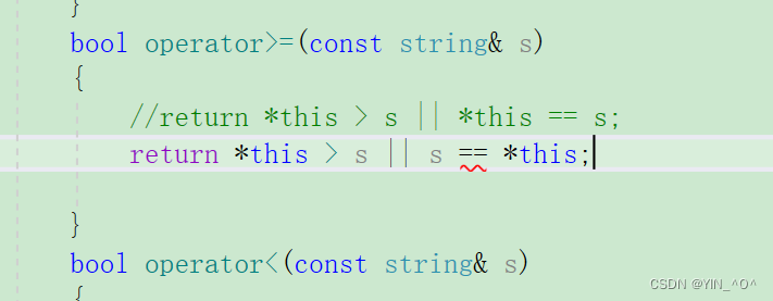

那大家思考一下,我们上面写的有没有什么问题?
来看:
这里换一下位置就不行了,为什么呢?
因为这样的话就是s去调==了,而s是const对象,调的是非const成员函数,就不行了。
所以,我们说过好几遍了:
全加上const,这样就行了。

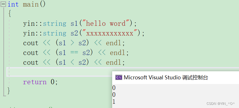

🆗,那我们来简单测试一下:
注意这里要加个括号由于优先级的问题。
