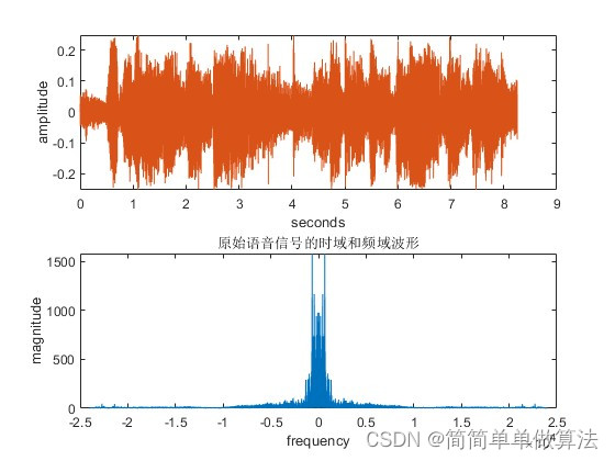

1.算法运行效果图预览

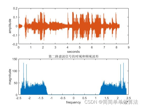

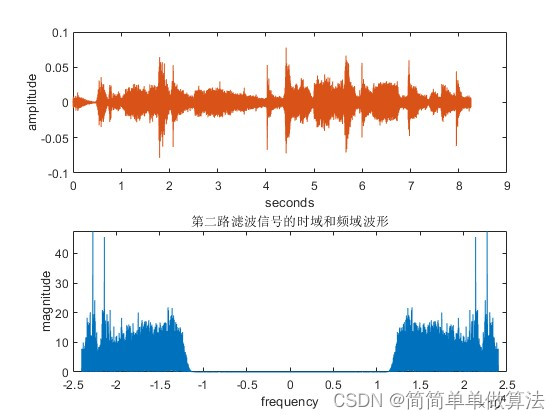

figure(8); plotspec(x00,Ts);       title('第一路信号DPCM编码后的时域和频域波形')
figure(9); plotspec(x11,Ts);       title('第二路信号DPCM编码后的时域和频域波形')

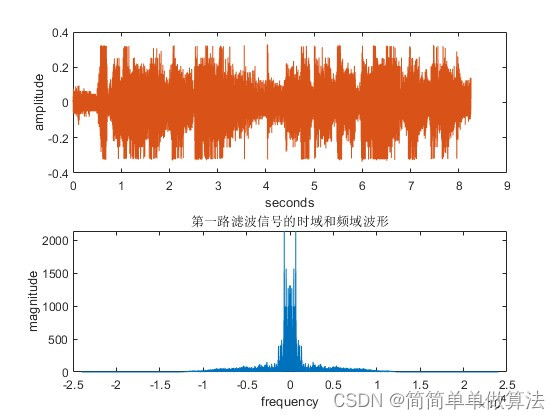

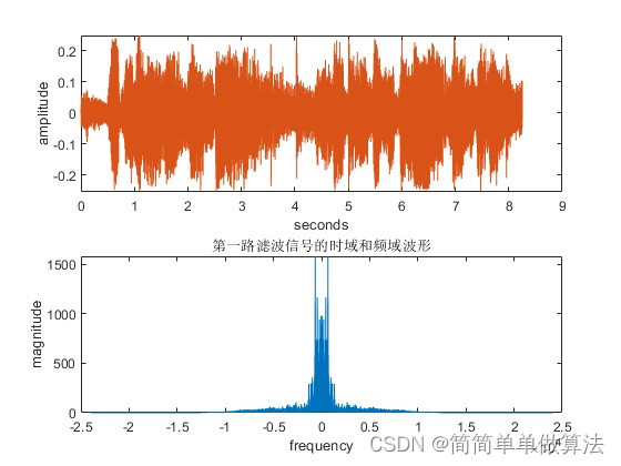

y0=filter(g0,1,x00);
y1=filter(g1,1,x11);
figure(10); plotspec(y0,Ts);           title('第一路滤波信号的时域和频域波形')
figure(11); plotspec(y1,Ts);           title('第二路滤波信号的时域和频域波形')
X=y0+y1;
figure(12); plotspec(X,Ts);           title('最后处理后的时域和频域波形')
