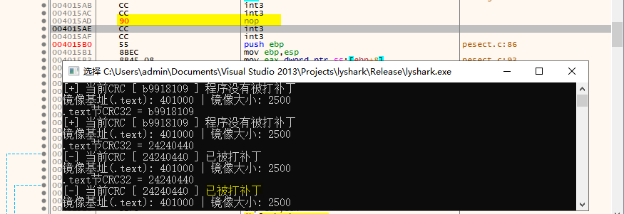

编译并运行上述程序片段,当读者使用x64dbg修改内存中的字节时,此处将int3修改为nop则CRC32会提示我们内存已经被打补丁,输出效果如下图所示;

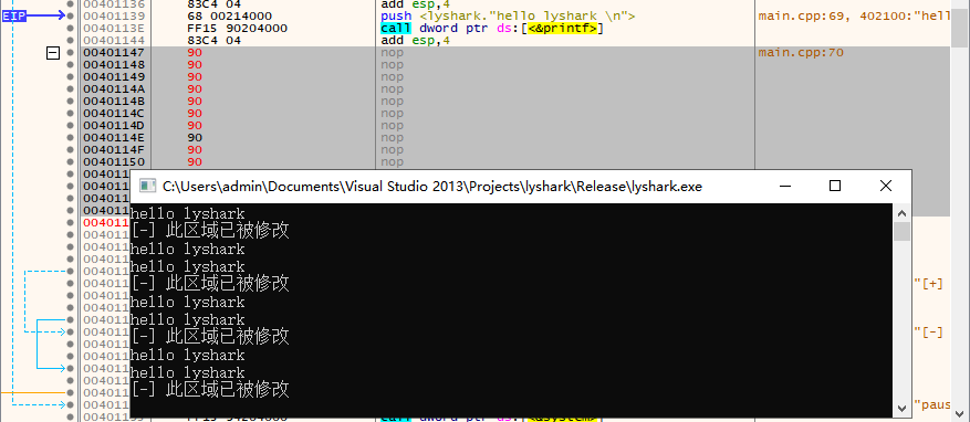

当保护区域内的参数发生变化时则会弹出数据被篡改,如下所示我们通过填充一个nop指令,观察下图,读者能够发现我们的检测生效了;
