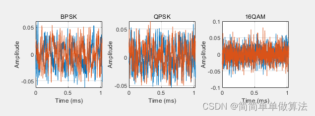

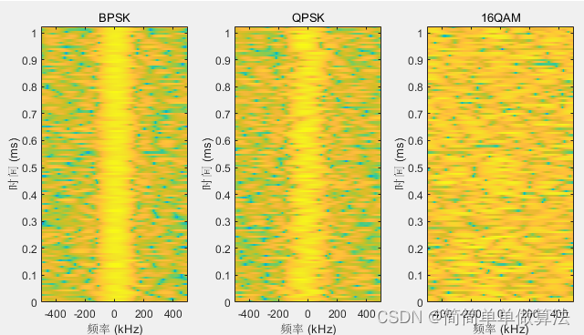

1.算法运行效果图预览

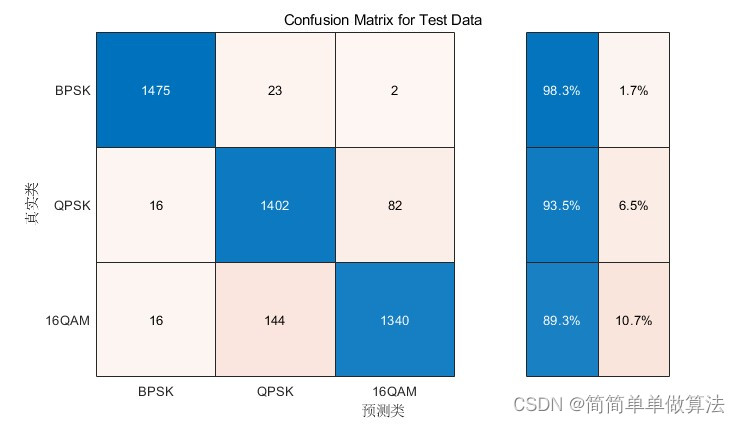

  1. 测试和验证
       训练完成后,使用测试集对模型进行验证和评估。计算准确率、精确度、召回率等指标来评估模型的性能。
  1. 调制信号识别
        最终,将训练好的CNN模型用于调制信号的识别。通过将接收到的信号输入CNN模型,得到分类结果,确定信号的调制方式。

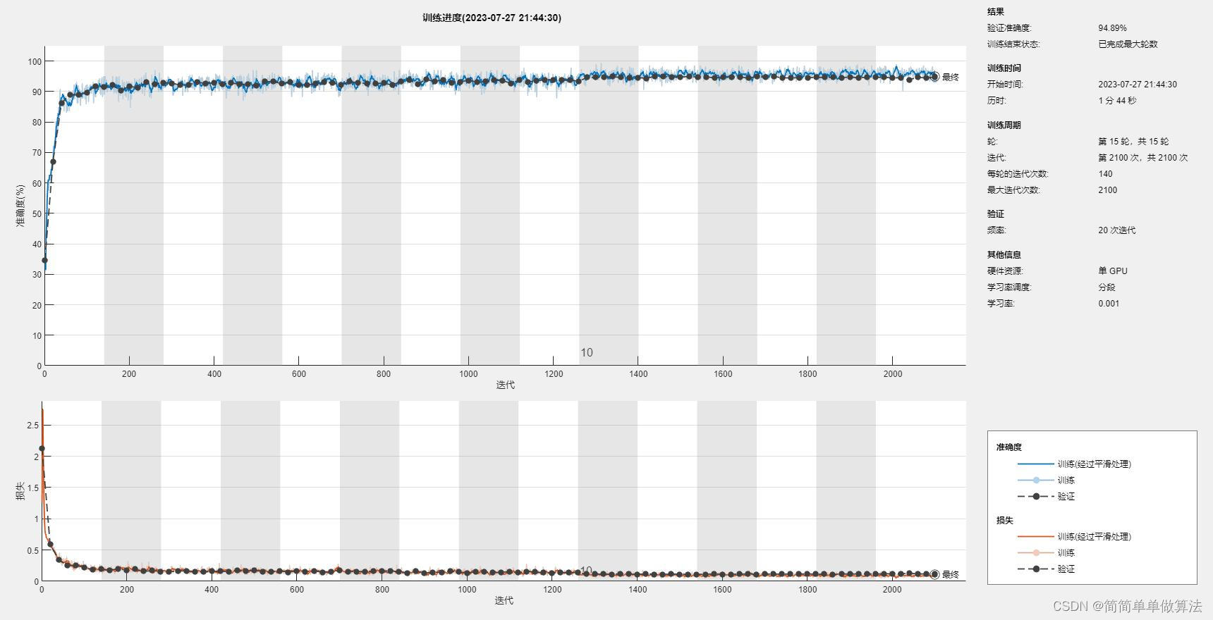

% 最大训练轮数,网络将在此轮数结束后停止训练
maxEpochs           = 15;
% 每次迭代的小批量样本数量
miniBatchSize       = 256;
% 每隔多少次迭代进行一次验证,用于观察验证集上的性能
validationFrequency = 20;
% 设置训练选项,包括优化算法(adam)、学习率、训练轮数、小批量样本数量、是否每轮迭代都重新打乱数据、是否绘制训练进度图、是否显示训练过程信息、验证数据和验证频率、学习率衰减策略等
options = trainingOptions('adam', ...
  'InitialLearnRate',1e-2, ...
  'MaxEpochs',maxEpochs, ...
  'MiniBatchSize',miniBatchSize, ...
  'Shuffle','every-epoch', ...
  'Plots','training-progress', ...
  'Verbose',false, ...
  'ValidationData',{rxValidation,rxValidationLabel}, ...
  'ValidationFrequency',validationFrequency, ...
  'LearnRateSchedule', 'piecewise', ...
  'LearnRateDropPeriod', 9, ...
  'LearnRateDropFactor', 0.1, ...
  'ExecutionEnvironment', 'multi-gpu');
% 使用训练数据集rxTraining和标签rxTrainingLabel,利用设置的模型modClassNet和训练选项options训练得到调制类型分类的神经网络模型trainedNet0SNR_v7
trainedNet0SNR_v7 = trainNetwork(rxTraining,rxTrainingLabel,modClassNet,options);
