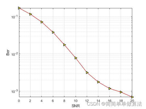

1.算法运行效果图预览

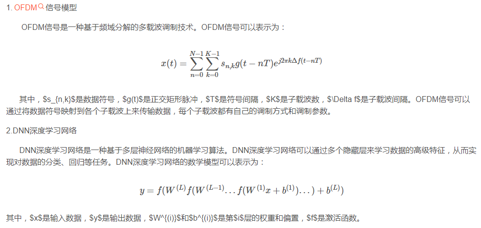

         正交频分复用(OFDM)是一种多载波调制技术,已经广泛应用于数字通信领域。OFDM信号检测是接收端的关键问题之一,目的是将接收到的OFDM信号恢复为原始数据。由于OFDM信号具有高带宽效率、抗多径衰落等特点,可以在高速移动环境下实现高速数据传输。但是,OFDM信号的检测存在一些困难,例如频率偏移、信道估计误差、多路径干扰等。为了解决这些问题,近年来,深度学习技术被广泛应用于OFDM信号检测中。
3.基于DNN的OFDM信号检测模型
基于DNN的OFDM信号检测模型可以表示为:
$$\hat{s}{n,k}=\arg\max{s_{n,k}}P(s_{n,k}|r_{n,k},\theta)$$
        其中,$\hat{s}{n,k}$是预测的数据符号,$r{n,k}$是接收到的OFDM信号,$\theta$是模型参数。该模型可以通过DNN深度学习网络来学习OFDM信号的映射关系,从而实现OFDM信号的检测。

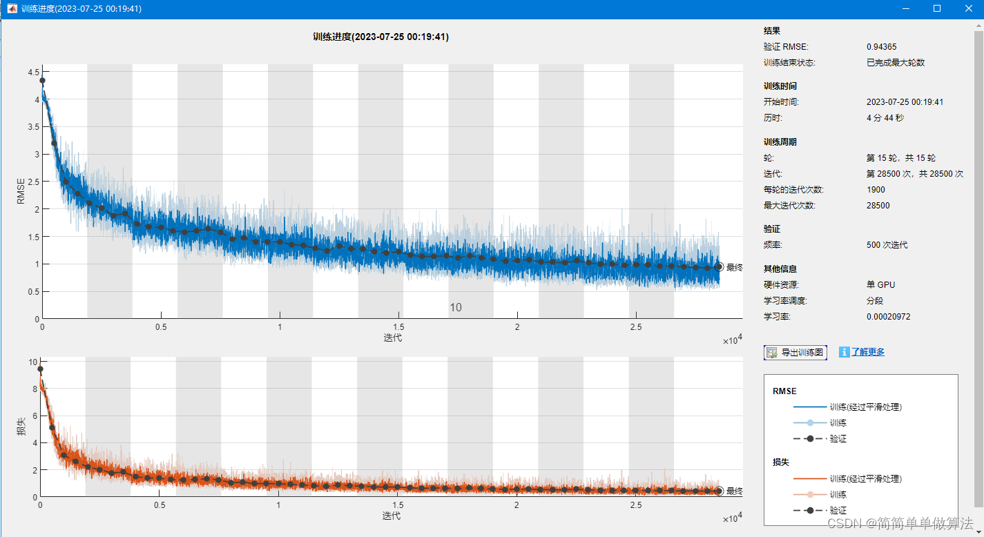

        % 进行深度学习部分,使用已训练好的神经网络进行解调
        [DNN_feature_signal, ~, ~] = Extract_Feature_OFDM(Rsignals0, dataSym(1:2), M, QPSK_signal(1:8));
        Received_data_DNN          = predict(DNN_Trained, DNN_feature_signal);
