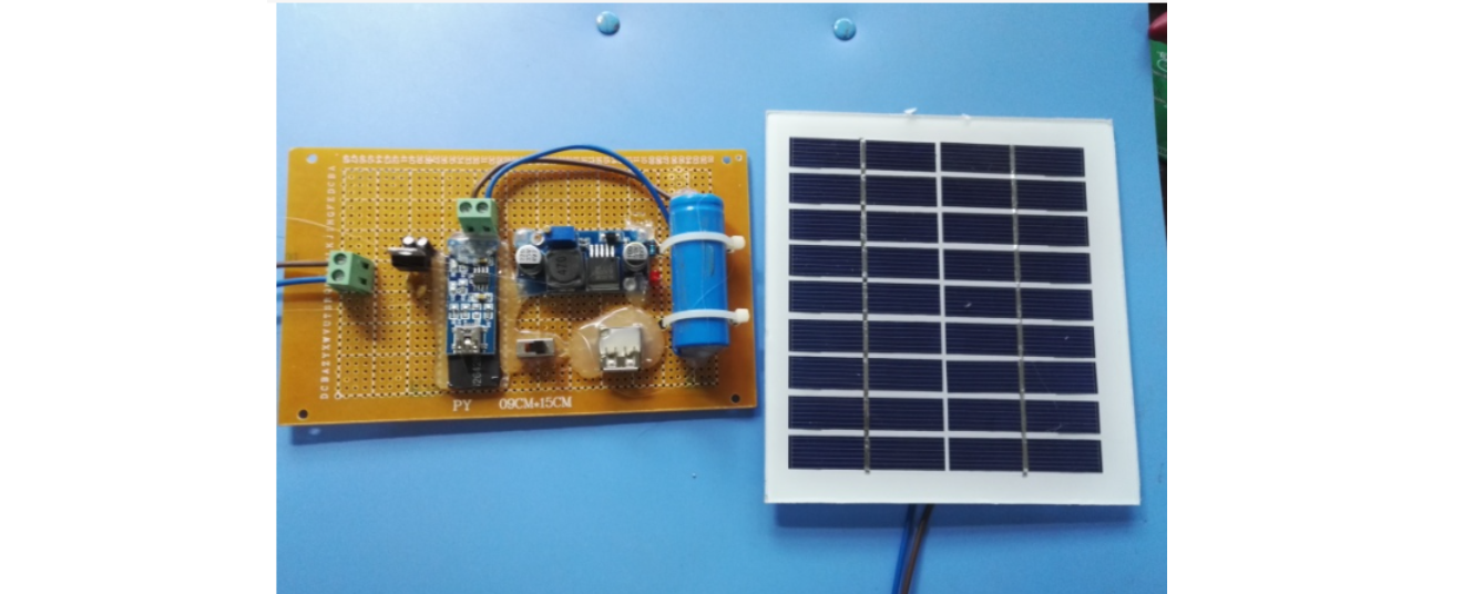

2.6 实现效果
本项目设计的太阳能热水器控制器实现了对太阳能热水器的水温、水位等参数进行准确、稳定的控制。
控制器的特点:
【1】精度高:采用PID控制算法,能够对太阳能热水器的水温、水位等参数进行精确控制。
【2】控制稳定:通过控制水泵、电磁阀等执行器来实现对太阳能热水器的水温、水位等参数进行稳定控制。
【3】显示直观:通过显示模块可以直观地显示当前的水温、水位等参数。
