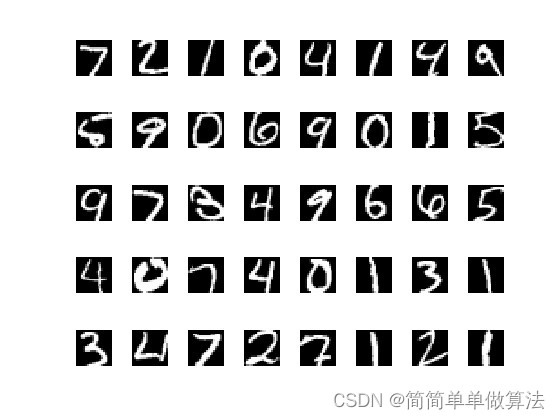

第一步:数据预处理
       从MNIST数据库中加载手写数字图片,对图片进行预处理,将像素值缩放到[0, 1]范围内,以便于神经网络的训练。

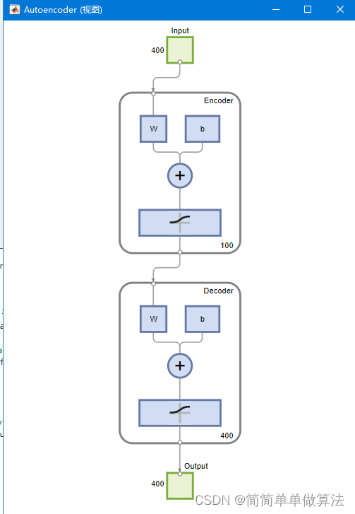

第二步:构建AutoEncoder自编码器
       自编码器是一种无监督学习的神经网络,用于将输入数据经过编码和解码过程后,重构与原始输入相似的输出。在该算法中,构建一个多层的自编码器网络,包括输入层、编码层和解码层。编码层的神经元数量较少,从而实现对输入数据的降维。具体步骤如下:
  1. a) 输入层:将MNIST手写数字图片展平为一个一维向量,作为自编码器的输入。
  2. b) 编码层:选择适当的神经元数量,将输入特征进行编码,得到编码后的特征向量。
  3. c) 解码层:通过反向传播算法优化网络参数,实现对编码特征的解码,得到重构后的输出。

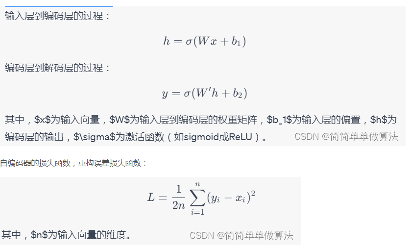

  4. d) 损失函数:定义一个适当的损失函数,衡量重构输出与原始输入之间的差异,通过最小化损失函数优化网络参数。
自编码器的前向传播过程

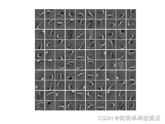

figure
plotWeights(autoenc1);
view(autoenc1)

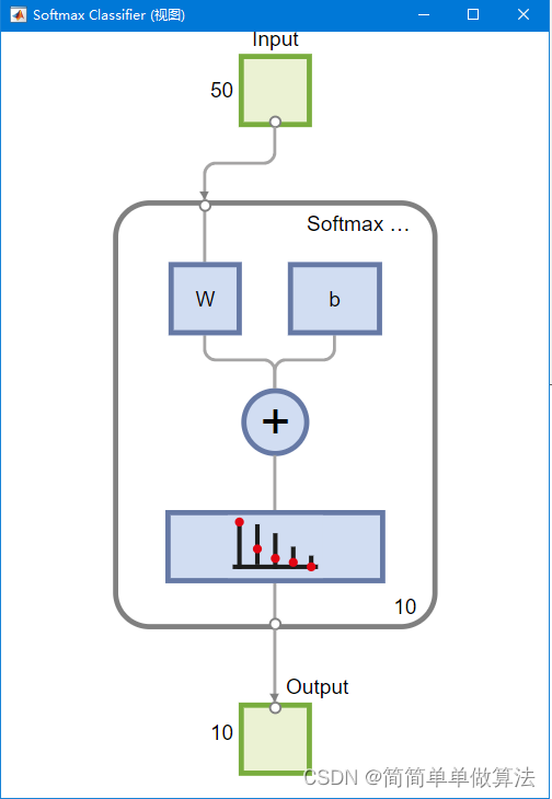

view(softnet)
% 将自动编码器和softmax分类层堆叠成深度神经网络(Deep Neural Network,DNN)
deepnet = stack(autoenc1,autoenc2,softnet);
