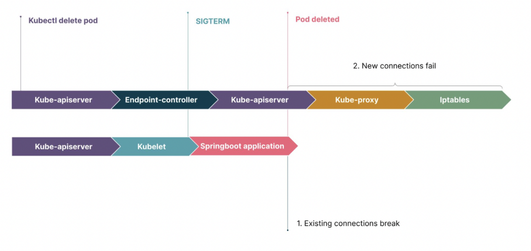

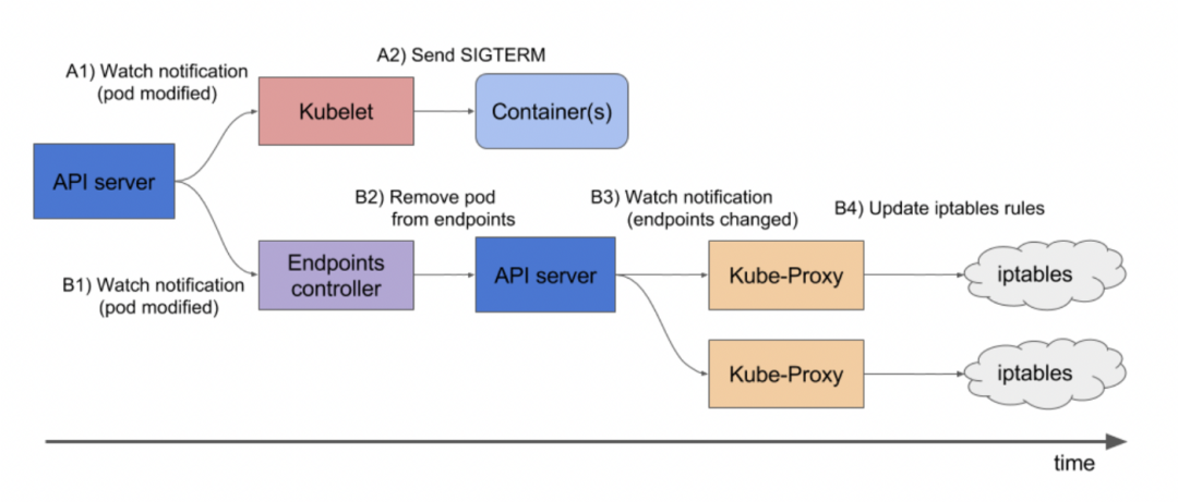

在删除 Kubernetes pod 的过程中,有两条平行的时间线,如下图所示。一是改变网络规则的时间线。另一个是 pod 的删除。
当运维人员或部署管道执行kubectl delete pod 命令时,两个过程开始。
网络规则生效
1.kube-apiserver 接收到 pod 删除请求,将 pod 在 Etcd 中的状态更新为 Terminating;
2.Endpoint Controller 从 Endpoint 对象中删除 pod 的 IP;
3.kuber-proxy 根据 Endpoint 对象的变化更新 iptables 的规则,不再将流量路由到被删除的 Pod。
删除 pod
1.kube-apiserver 接收到 Pod 删除请求,将 Pod 的再 Etcd 中的状态更新为 Terminating
2.Kubelet 在节点清理容器相关资源,如存储、网络
3.Kubelet 向容器发送 SIGTERM;如果容器内的进程没有配置,容器将立即退出。
4.如果容器在默认的 30 秒内没有退出,Kubelet 将发送 SIGKILL 并强制它退出。
通过删除 pod 的过程,我们可以看到如果容器内的进程没有配置,容器会立即退出,导致问题 1。
由于更新网络规则和删除 Pod 是同时进行的,因此不能保证在删除 Pod 之前更新网络规则。这就是可能导致问题 2 的原因。

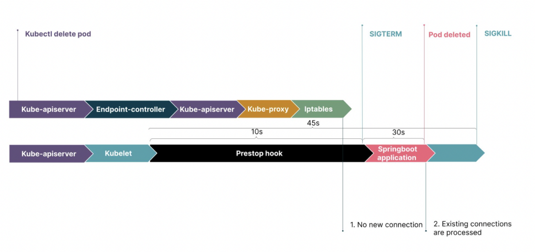

下图显示了设置后的时间线
对于问题 1:为容器内的进程设置正常关闭
以 SpringBoot 为例,启用优雅关闭可以 Spring Boot 配置文件中添加下面设置:
server:
    shutdown: graceful
spring:
    lifecycle:
         timeout-per-shutdown-phase: 30s
通过使用上述配置,Spring Boot 保证在收到 SIGTERM 后不再接受新请求,并在超时内完成所有正在进行的请求的处理。即使无法及时完成,也会记录相关信息,然后强制退出。
对于 timeout 的值,应参考处理请求的最大允许持续时间。根据我们的经验,除特殊情况外,所有请求通常在 30 秒内完成处理。对于未在定义的超时时间内完成的,我们将在日志监控中捕获超时并发送警报,然后解决超时的根本原因并采取相应的措施。
这就是可以解决问题 1 的方法。其他语言和框架应该有类似的配置。
对于问题 2:添加 preStopHook
要处理问题 2,我们必须在不再将新流量路由到该 pod 后开始删除该 pod。因此,应该将 preStopHook 添加到 Kubernetes yaml 文件中,让 Kubelet 在收到删除 pod 事件时“sleep 一下”,并在开始删除 pod 之前留出足够的时间来更新网络规则。
lifecycle:
  preStop:
     exec:
        command: ["sh", "-c", "sleep 10"]  # set prestop hook
上述配置将导致 Kubelet 等待设定的时间。
修改终止 GracePeriodSeconds
参考之前删除 Pod 的分析,Kubernetes 为容器删除留下了 30 秒的最大时间尺度。如果 Spring 的优雅关闭超时时间和 Kubernetes 的 preStopHooks 之和超过 30 秒,可能会导致 Kubernetes 在 Spring Boot 处理完请求之前强行删除容器。因此,如果过程超过 30 秒,则应将 timerminationGracePeriodSeconds 调整为超出 Spring 加 preStopHook 的优雅关闭超时。
terminationGracePeriodSeconds: 45
