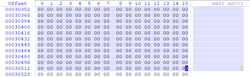

读者在使用该函数之前需要通过WinHex找到注入位置,我们以如下截图中的30352为例;

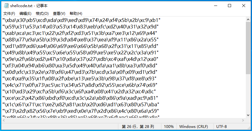

接着读者需要自行准备一段ShellCode代码,只保留代码部分去掉头部变量参数,如下所示;

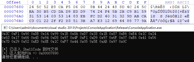

我们通过传入WritePEShellCode("d://lyshark.exe", 30352, "d://shellcode.txt");参数,运行后则可将特定文本中的机器码注入到30352的位置处,读者也可以通过使用WinHex跳转到对应位置观察,如下所示;

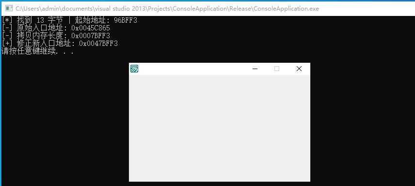

读者可自行编译并运行上述代码,当运行结束后会将ShellCode全局变量中的指令集,写入到lyshark.exe程序内,并修正当前程序的OEP入口处,此时读者可运行lyshark.exe程序,看是否能够正常执行起来,如下图所示;

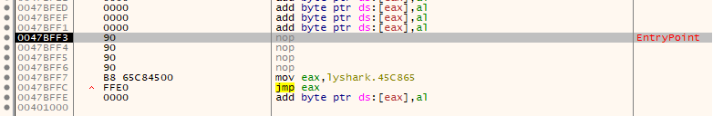

此时读者可自行打开x64dbg调试器,观察此时的程序入口处已经变成了0x47BFF3执行到最后则通过jmp eax跳转到了原始的程序入口处继续执行,这也就是空字节注入的功能,当读者自己将nop指令替换为任意特殊的汇编指令时,也就实现了一款注入Shell版本的软件。

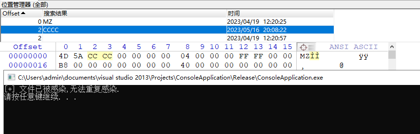

由于e_cblp是第二个字段,所以在填充后我们打开WinHex就可以看到变化,如下图所示;
