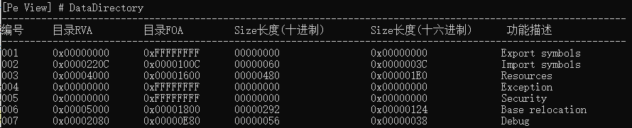

重定位表一般出现在DLL中,因为DLL都是动态加载,所以地址不固定,DLL的入口点在整个执行过程中至少要执行2次,一次是在开始时执行初始化工作,一次则是在结束时做最后的收尾工作,重定位表则是解决DLL的地址问题,为了能找到重定位表首先我们需要使用PeView工具查询DataDirectory数据目录表,在其中找到Base relocation字段,里面的0x00001800则是重定位表基地址;

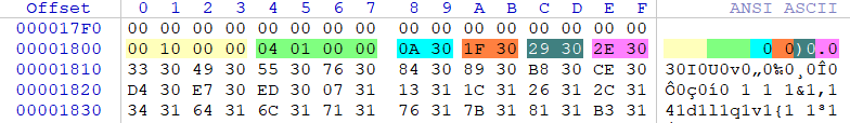

我们通过使用WinHex工具定位到0x00001800即可看到重定位表信息,如下图中的1000代表的是重定位RVA地址,绿色的0104代表的则是重定位块的长度,后面则是每两个字节代表一个重定位块,0A是重定位地址,30则是重定位的类型,以此顺序向下排列。

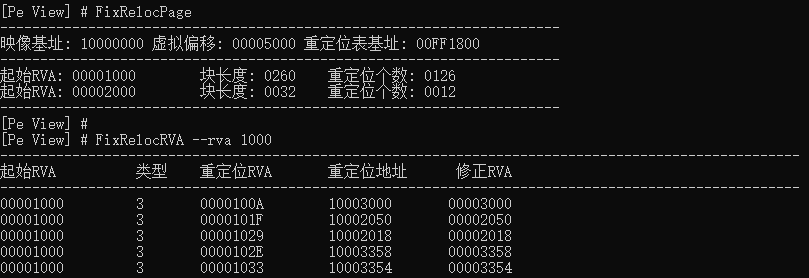

重定位表也是分页排列的,每一页大小都是1000字节,通过使用FixRelocPage命令即可查询到当前程序中的重定位块信息,并以第一个为例,查询一下起始地址RVA为1000的页上,有哪些重定位结构,如下图所示;
其中的重定位RVA地址0000100A是用标黄色的1000加上标蓝色的0xA得到的。而修正RVA地址00003000加上模块基地址63FF0000+3000得到的则是第一个被修正的内存地址,读者可使用x64dbg跳转到该程序内自行确认。

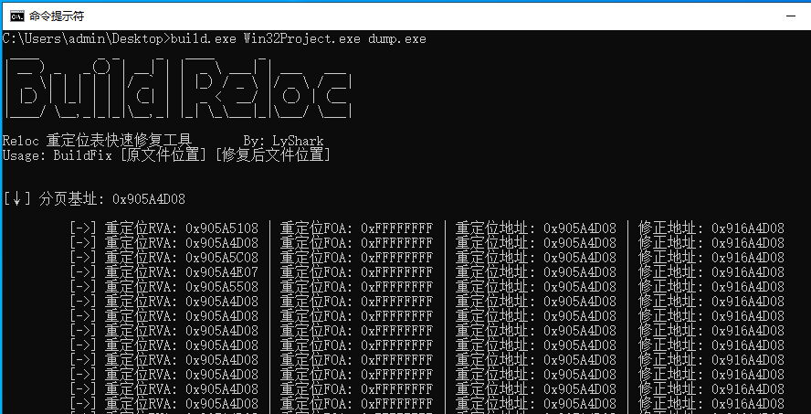

运行上述程序,读者可自行传入脱壳前的程序与脱壳后的程序,此时则会实现自动替换,如下图所示;
