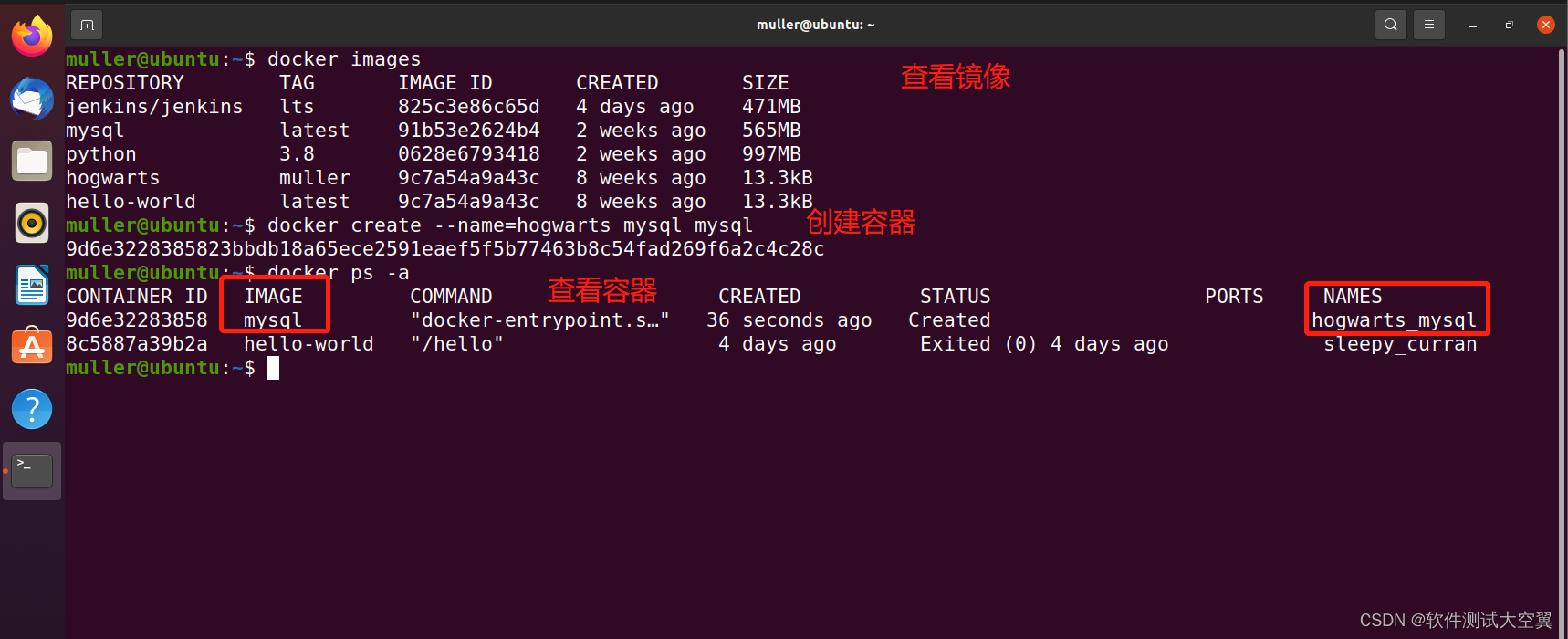

使用示例
根据 mysql 镜像,创建一个hogwarts_mysql容器
docker create --name=hogwarts_mysql mysql
注:如果我们要启动该容器,我们可以使用docker start命令来启动该容器
这种分离的创建和启动过程可以为我们提供更多的灵活性和控制权,因为我们可以在容器创建后,根据需要对其进行更改或配置。

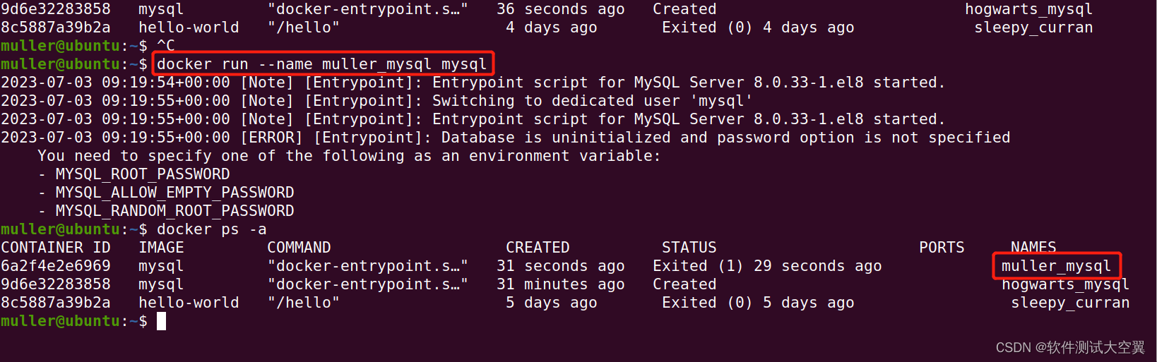

使用示例:
docker run --name muller_mysql mysql
"docker run"命令用于创建并启动一个新的容器,而"docker create"命令仅用于创建容器,而不会自动启动它。使用"docker create"可以在容器创建后对其进行更多的配置或修改,然后使用"docker start"来手动启动容器。
