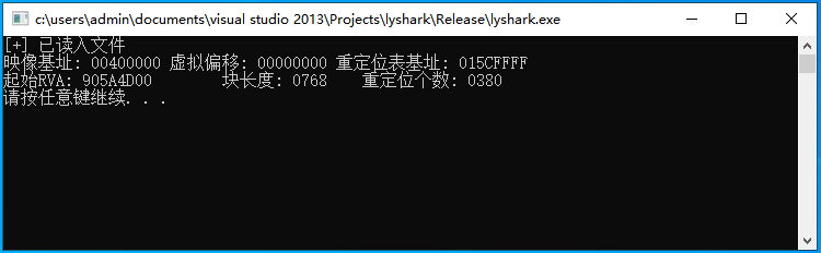

编译并运行上述代码片段,则读者可以看到当前程序内所具备的重定位块及该块的内存地址,输出效果图如下所示;

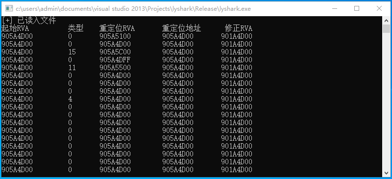

上图中我们得到了0x905a4d00这个内存地址,该内存地址代表的则是重定位表中一个块的基址,如果我们需要得到该基址内的其他重定位信息,则需要进一步遍历,这个遍历过程只需要更加细化将如上代码片段进行更改,增加更加细致的枚举过程即可,更改后的代码片段如下所示;

当读者运行这段程序,则会输出0x905a4d00这段内存地址中所具有的所有重定位信息,输出效果图如下图所示;
