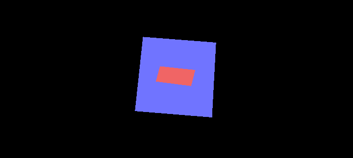

我们将在场景中创建一个立方体,将其绘制到纹理上,然后将其用作新立方体的纹理!

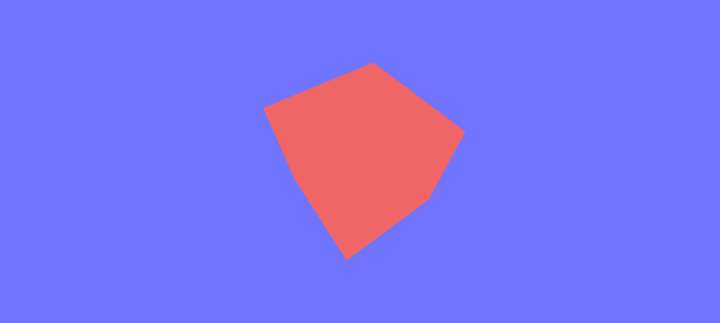

1. 从基本场景开始
这是我们的基本场景,后面有一个红色的旋转立方体和一个蓝色的平面。这里没有什么特别的事情,但您可以通过切换到演示中的 CSS 或 JS 选项卡来查看代码。
你可以在 CodePen 上分叉和编辑它。
2. 将此场景渲染到纹理上
现在我们要把它渲染到纹理上。我们需要做的就是创建一个类似于上述基本实现,并将我们的对象添加到其中。bufferScene
如果做得好,我们将看不到任何东西,因为现在没有任何内容被渲染到屏幕上。相反,我们的场景被渲染并保存在 中。bufferTexture
3. 渲染带纹理的立方体
bufferTexture与任何其他纹理没有什么不同。我们可以简单地创建一个新对象并将其用作我们的纹理:
var boxMaterial = new THREE.MeshBasicMaterial({map:bufferTexture});
var boxGeometry2 = new THREE.BoxGeometry( 5, 5, 5 );
var mainBoxObject = new THREE.Mesh(boxGeometry2,boxMaterial);
// Move it back so we can see it
mainBoxObject.position.z = -10;
// Add it to the main scene
scene.add(mainBoxObject);
